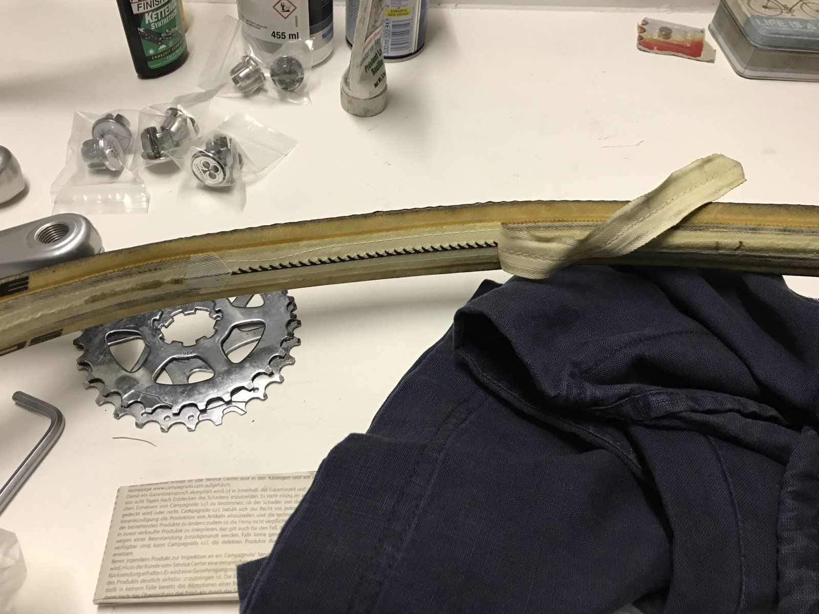

Ich werde bald wieder ein Paar Schlauchreifen aufziehen und habe auch gute in Reserve dafür.
Leider hat sich beim letzten demontieren das Baumwollband gelöst, das die Naht schützt.
Ankleben mit Kitt?
Oder etwas anderem?

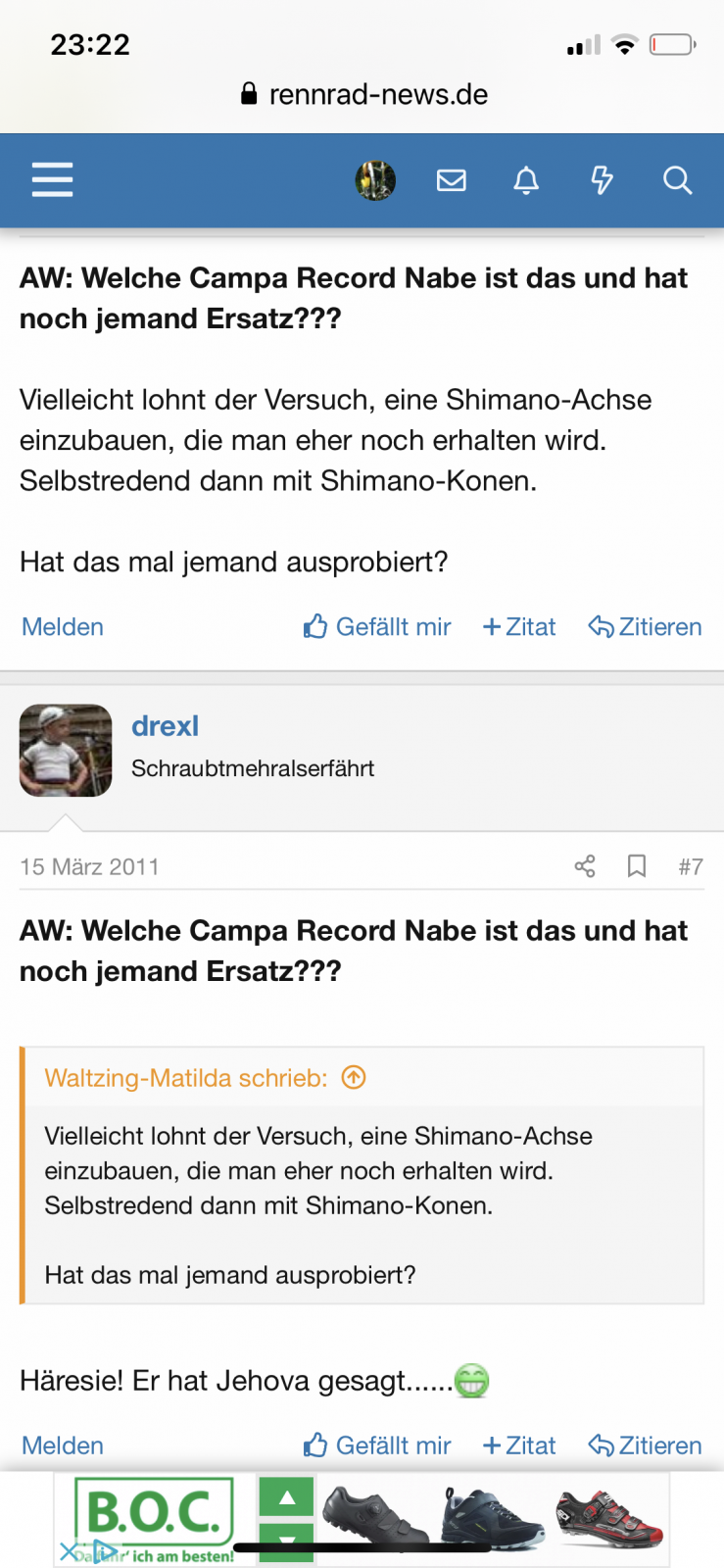

Weiss jemand ob die Achsen von Shimano und Campa Kassettennaben austauschbar sind? Evtl. mit den Konen? Gleiches Aussengewinde? Ich hoffe die Frage ist nicht allzu ketzerisch...
