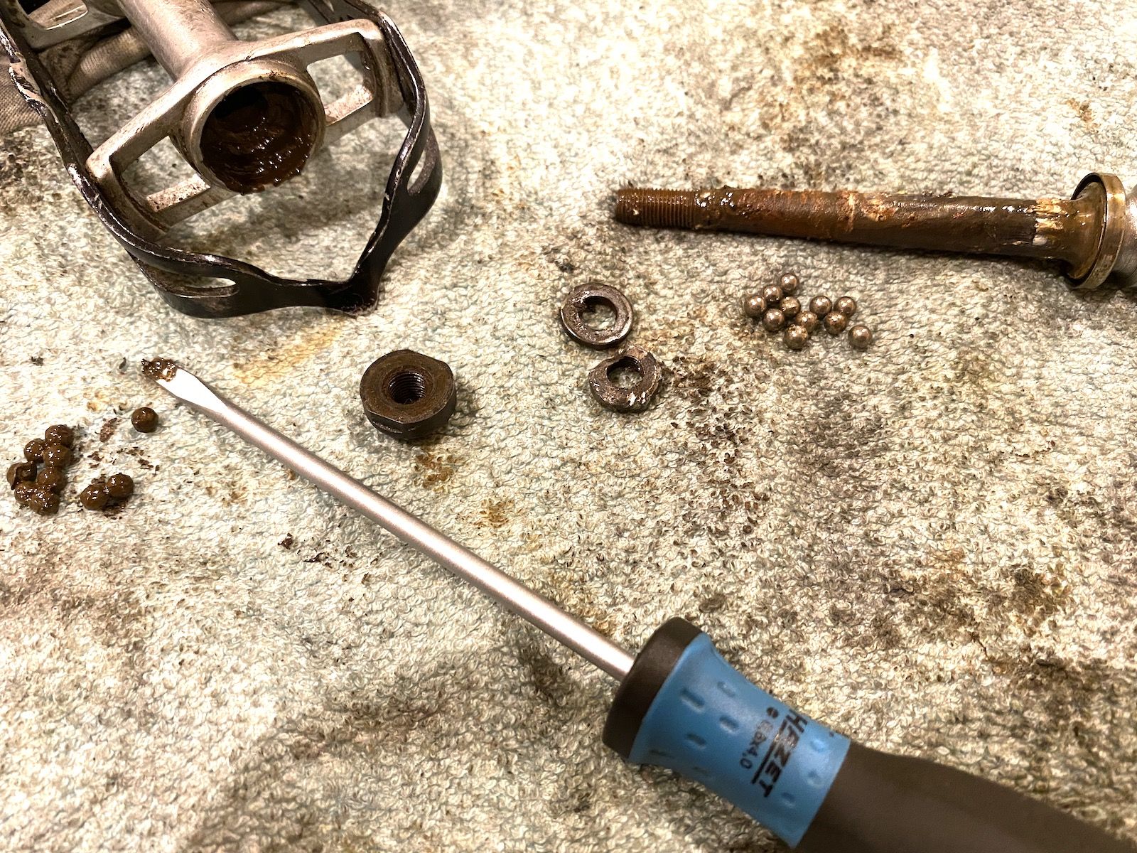

Mit ner geliehenen kleinen Knipex probiert, hat nicht geklappt. Bewegt sich nix ... Also versuch ich doch mal den Mutternsprenger ...
@byf: Kann es sein, dass das Gewinde (blauer Pfeil) ein 1/4" Gewinde ist, obwohl das Pedalgewinde französisch M14x1.25 ist?
Das Gewinde für die Konuslager und Kontermutter ist doch nicht abhängig
von dem Pedalgewinde .
Welches Gewinde auf der Lagerseite ist spielt doch keine Rolle dafür .
Ich spanne einen15er Schlüssel in den Schraubstock und steck das Pedal da drauf damit die Achse sich nicht drehen kann .
Und die vergnaddelte Kontermutter ist doch weich , die kannst du doch schlitzen , fräsen , aufsägen oder sonstwie auftrennen , und mit einer Wasserpumpenzange muss die sich doch lösen lassen , das ist doch nur ein 8mm Feingewinde .
Das kann gut sein...
Denn es wäre von der Produktion und Lagerhaltung unsinnig für metrische und zöllige Pedalachsen auch noch verschiedene Gewinde für die Konen zu haben.
Was ist denn „ die kleine Kipex“ ?
Der hier allgemein so bezeichnete Zangenschlüssel?
Doch wohl hoffentlich nicht. Das Produkt geistiger Vorarbeit dir dieses, von mir sonst sehr geschätzte, Werkzeug nicht zu empfehlen.
An der rundgegnabbelten Mutter fasst die nicht. Die Wapuza sollte sich in den traurigen Rest der Mutter beißen und so für den Kraft- und Formschluss sorgen.

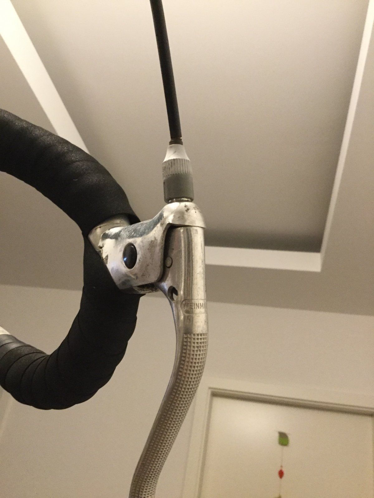

Weiß jemand zufällig, ob auf diese Weinmann-Bremshebel
... solche Universal-Hoods passen?
https://www.bike-components.de/de/Cane-Creek/Griffgummis-fuer-Rennradbremshebel-p39736/

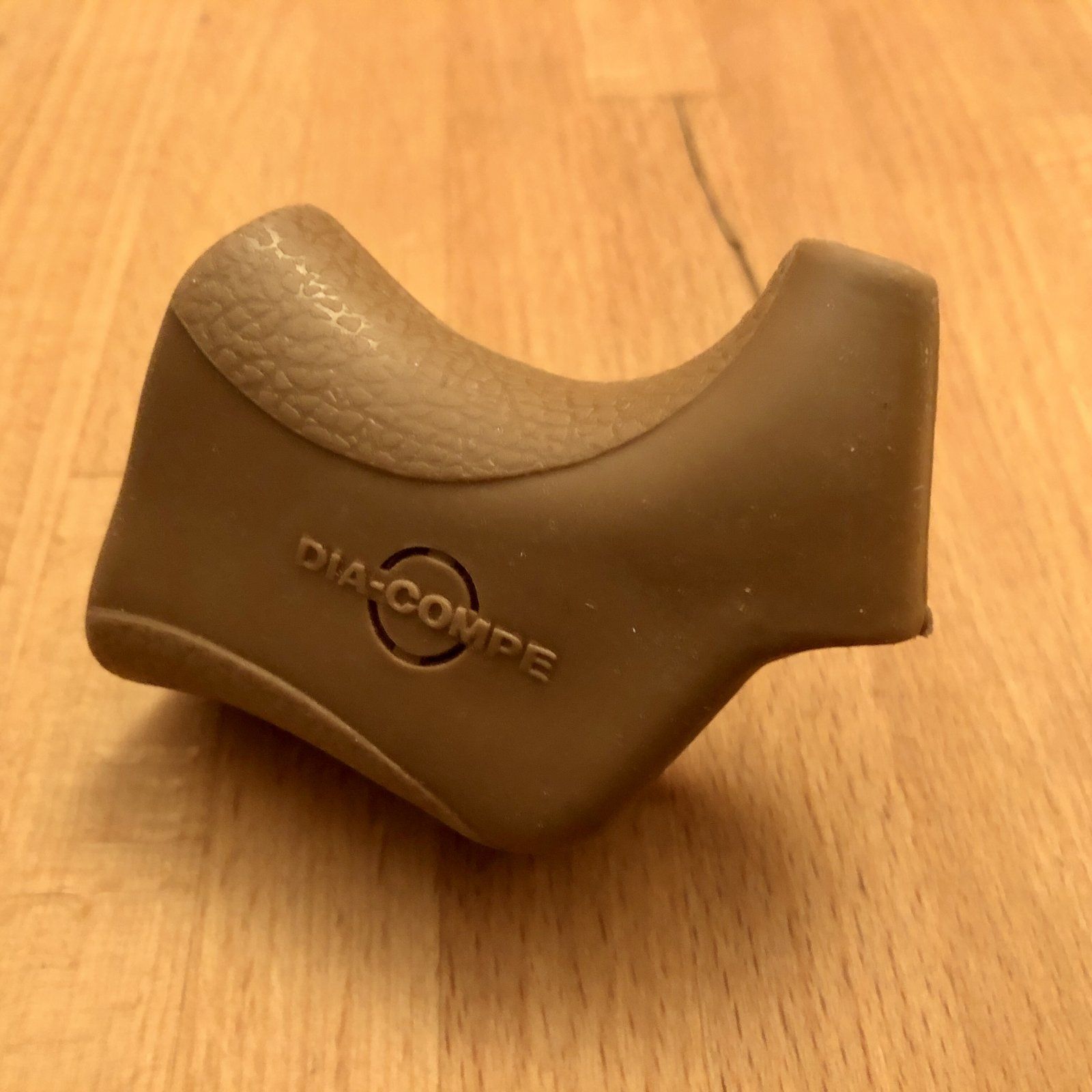

Jep, die dürften passen. Genau so wie die hier von Dia Compe:
Durch das Loch oben passt dann aber nur die Zughülle. Die dicke Metallhülse passt nicht. Ggf. kannst du oben etwas kürzen und das Loch größer stanzen. Habe ich aber selber noch nicht ausprobiert...
In der Tat, das ist sie ...
Das werde ich als nächstes probieren, mit oder ohne Mutternsprenger ...
Sie weiss das nicht, deshalb tut sie das nicht. Sitzt bombenfest ...

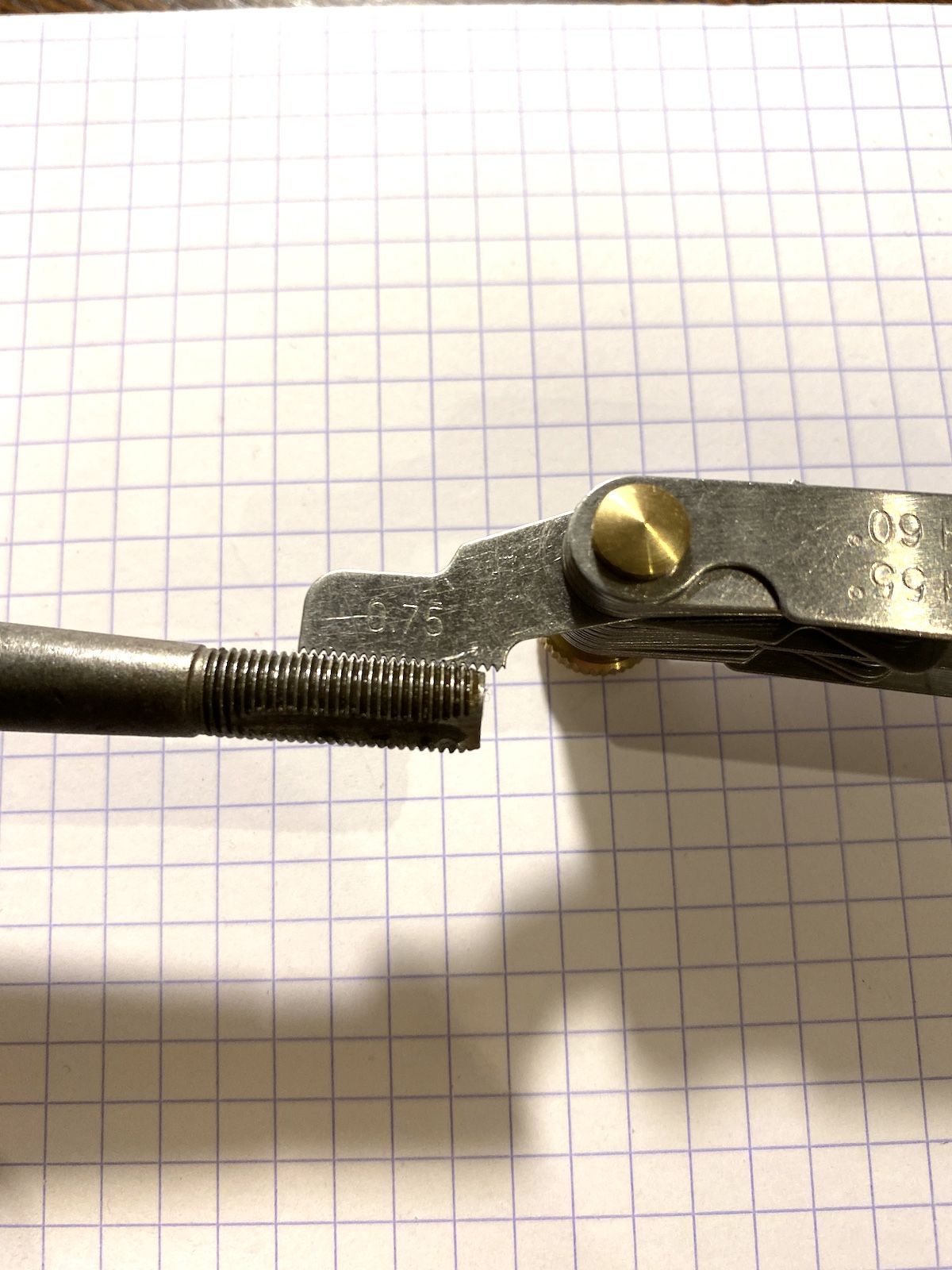

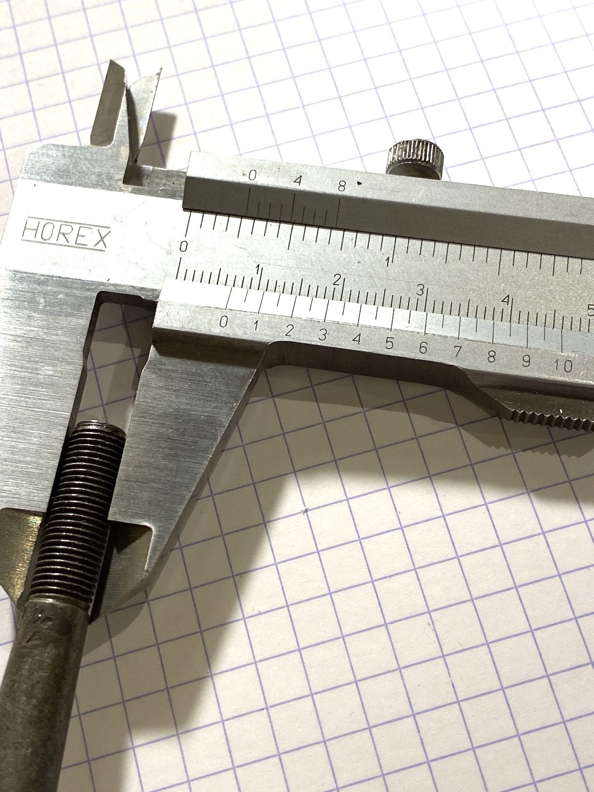

6,35 ... scheint 1/4" zu sein ...
Was ist war denn „ die kleine Kipex“ ?
KNIPEX 87 01 150 Cobra
Man muß halt etwas PS in der Pforte haben und die Zange ordentlich zusammendrücken vor dem Drehen
Ich hab' extra Spinat gegessen vorher ... :D ... trotzdem nix ...

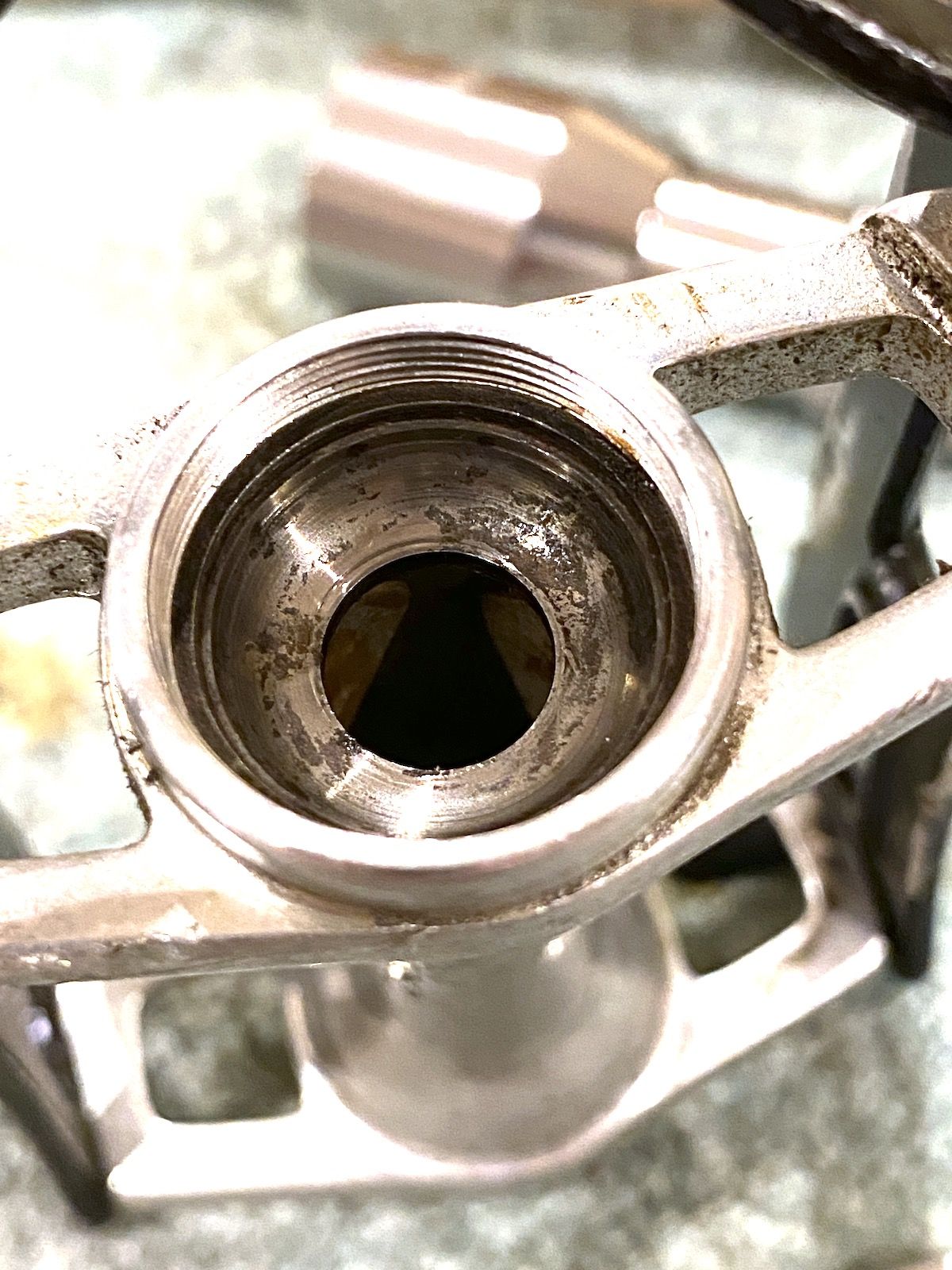

Nachdem der festgebackene Schmodder weg ist ... 🥴 ... Diese Lauffläche hat wohl auch schon bessere Tage gesehen (die andere ist 100% i.O.) ...
@byf @Flat Eric Was könnte das denn für'n Gewinde bei nem Außendurchmesser von 6,8 und 0,75 Steigung sein? M7x0,75 Feingewinde ... o_O:

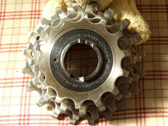

Moin moin,
welcher Abzieher passt für einen: Regina Gran Sport Corse (4fach)
http://velobase.com/ViewComponent.aspx?ID=E1E47B09-87C9-4475-A308-30774251459C&Enum=114&AbsPos=35
Anders als bei dem Bild von Velobase ist bei meinem Kranz die Aufnahme noch tipitopi.
Habe hier diverse Abziehen, aber keiner scheint so richtig zu passen.
Der hier?
https://www.bike24.de/p1276318.html
Ich kann dir leider nicht helfen, wäre aber an dem Schraubkranz interessiert. Wenn der ITA-Gewinde hat, wäre er genau das richtige für das Nachwuchs-Projekt...
Post aus Italien.
Mal schauen, ob es das 1. gemeinsame Projekt mit meinem Sohn wird.
Jetzt muss ich mich wohl doch mal an antiquierte italienische Fahrradteile heranwagen.
Es hat nich zufällig jemand ein Paar 28 Loch Naben, ein passenden 4-fach Schraubkranz sowie eine Kinderkurbel (ca. 130 mm lang) übrig. :rolleyes:
