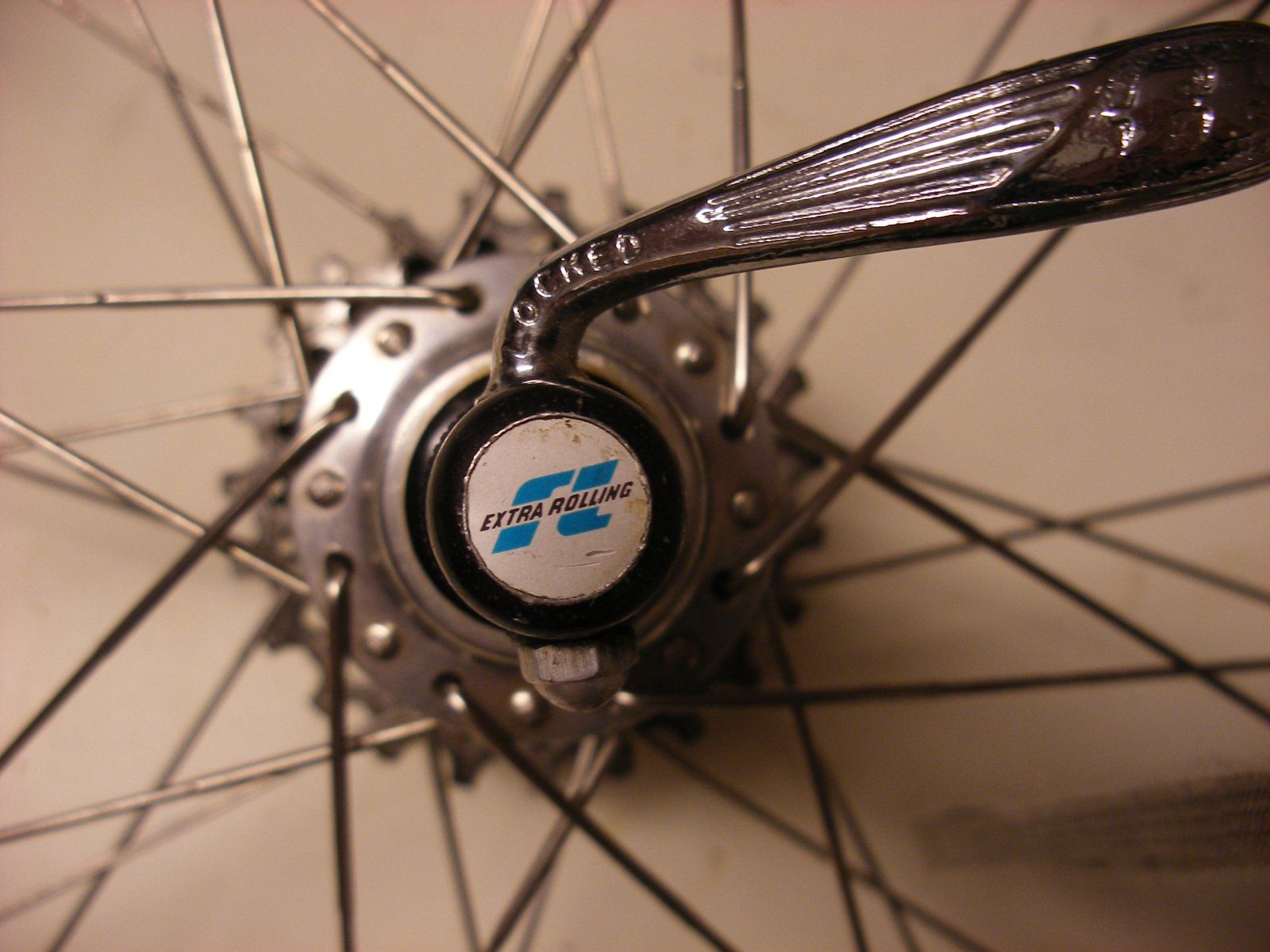

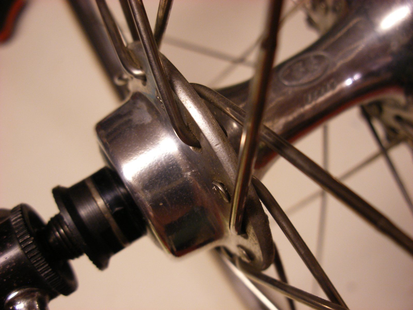

Hallo an die Runde kennt jemand diese Naben? ich lese da "tt oder ft" drauf.
wenn ja wo wurden die hergestellt und gibt es die Firma noch?
siehe Fotos

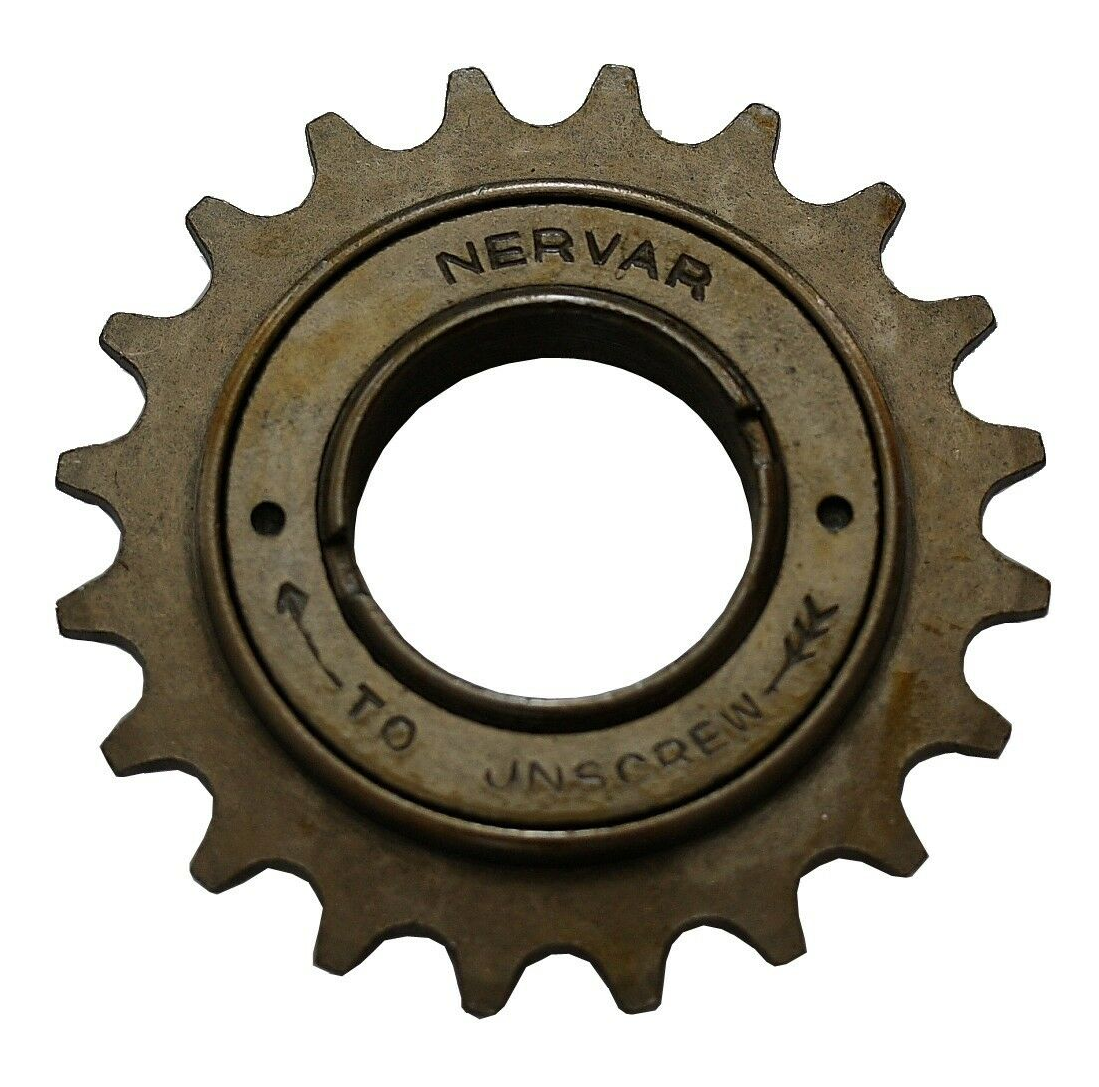

Wie/ mit welchem Werkzeug bekomme ich denn bitte dieses Freilaufritzel runter? Ich erkenne keine Nuten oder Irgendetwas anderes, wo man ein Werkzeug ansetzen könnte...
Auf dem Ritzel steht nur NERVAR FREEWHEEL
Vielen Dank :)
Das ist scheinbar falschrum draufgeschraubt worden, auf der anderen Seite haben die zwei Kerben für die Nuten vom Abzieher im Innenring (Gewinde). Du könntest die mit einem Dremel da reifräsen, ist zwar eine blöde Fummelei, sollte aber gehen.

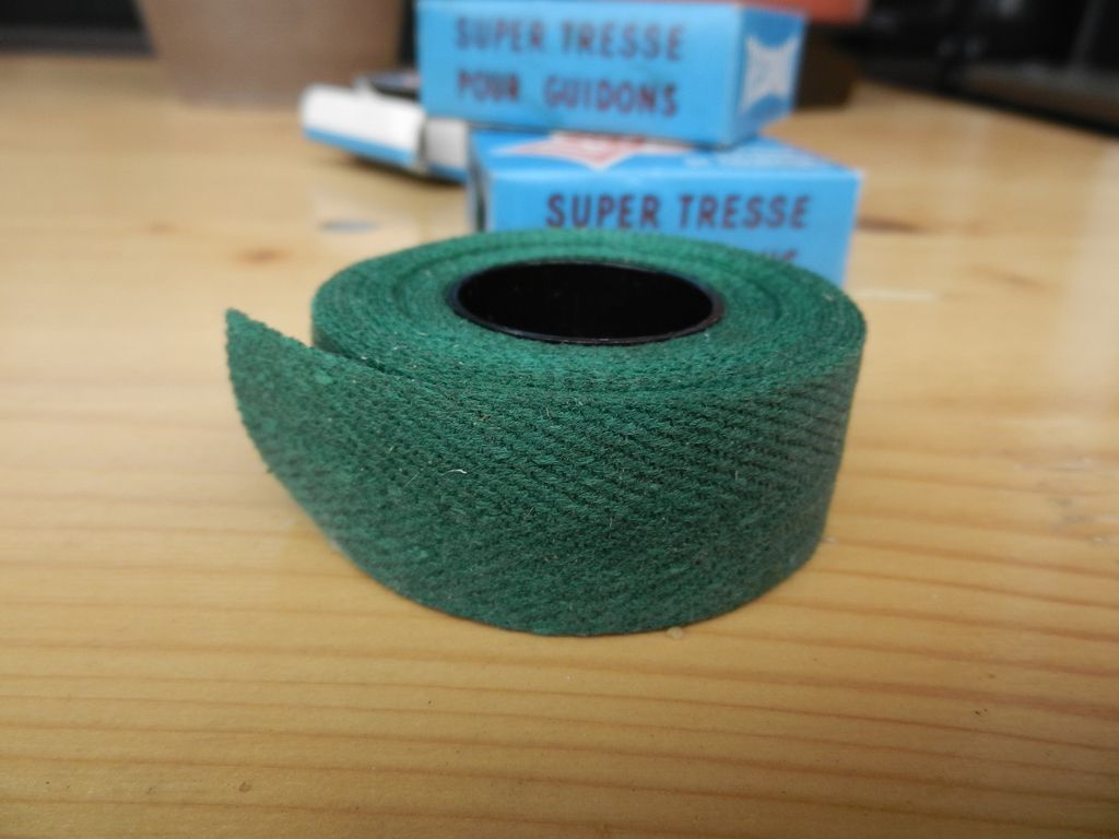

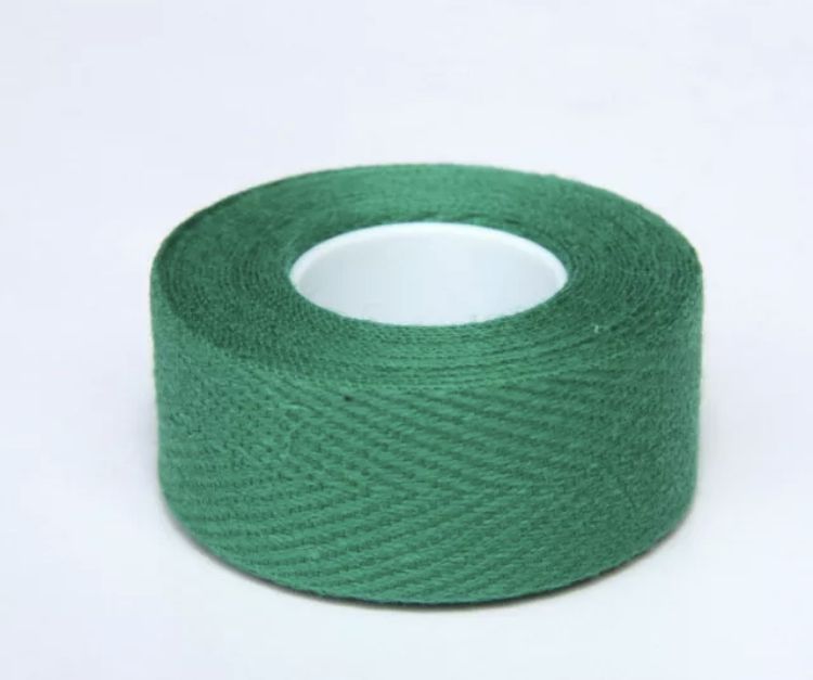

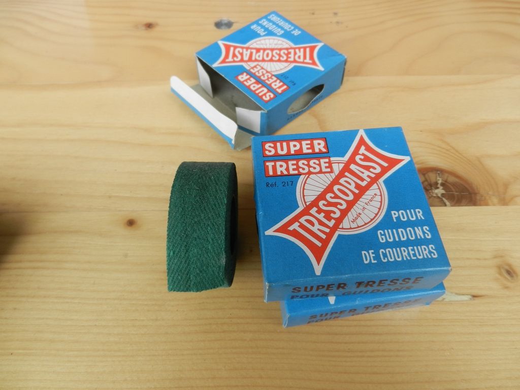

Fachfrage gibt es dunkleres Baumwollband in Grün als das aktuell von Velox verkaufte? Und Nein... Schelllack ist keine Lösung da das Band damit nahezu Schwarz wird:)
Danke, ich habe schon gesucht und leider nichts vernünftiges gefunden. Jetzt habe ich die Firma Ciclo einfach mal angeschrieben, mal sehen ob was kommt...
Gruß, Gege
Update: Unglaublich gut, nach 2 einhalb Stunden hat mir der Kundenservice die Bedienungsanleitung als PDF geschickt. Unglaublich guter Service!!!

Das glaube ich nicht. Die Abdeckkappe ist ja immer nur auf einer Seite.
Ich hatte so ein Ritzel (aus neuerer Produktion) auch mal an einem Rad. Da habe ich die Nuten selber reingeflexxt.

wenn der falsch herum aufgeschraubt wurde würde der doch beim treten durchklackern? Die nut fehlt einfach, hab auch so einen rumfliegen wo das so ist. so billig verarbeitet dass der hersteller wahrscheinlich davon ausgeht dass das ding am ende eh von alleine zerbricht und abfällt
