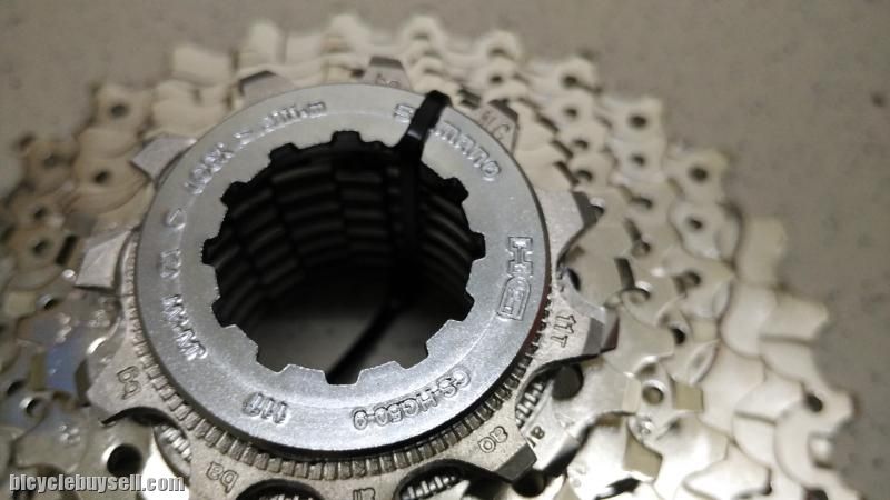

Gibt es einen Unterschied zwischen den 7-Fach und 9-Fach HG-Ritzel? Abgesehen davon das es Unterschiedliche von der gleichen Zahnzahl geben kann (wegen den "Nachbarn")? Kann man die sozusagen mischen?
Es sind doch nur die Distanzringen wirklich anders (von der dicke her), oder?
Ah, selber schon gefunden: Ja, das geht.
"Es gibt keine Probleme 9- oder 8-fach Ritzel in 7- oder 8-fach Kassetten einzumischen. Die kleineren Größen (11er, 12er oder 13er), die die eingebauten Spacer tragen, sollten jedoch aus Abstandsgründen passend sein. In der Praxis stellt selbst das meist kein Problem dar, wenn man sich daran nicht hält."
https://www.wikipedalia.com/index.php/Shimano_Kassetten_und_Freilaufnaben#Acht_von_Neun_auf_Sieben
Neben der Dicke der Ritzel- und Spacer unterscheidet sich bei HG Kassetten auch die Position der Steighilfen, so dass man bei beliebigen Mischungen holpriges Schaltverhalten riskiert. Daher die Prägung der Einzelritzel, zb. "ao"
Ja ich muss mir die Ritzel die ich hier habe mal genauer anschauen um zu checken wie was zusammen gehört 🤪 Danke!
