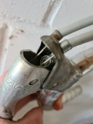

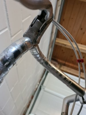

Hallo, bei meinem alten Peugotrad würde gerne die Bremshebel abmontieren und tauschen, da momentan beide Züge über die rechte Seite laufen. Nur habe ich das Problem, dass ich nicht weiß, wie ich den rechten Hebel abmontieren kann. An die Mutter beim drücken des Hebels komme ich nicht.
Muss ich erst die Züge durchtrennen?
Kennt vielleicht jemand den Trick?
Da brauchst du sowas: https://merkspul.nl/images/producten/1936M.jpg
Und auch die Züge aus dem Weg machen, wie vorher schon gesagt.

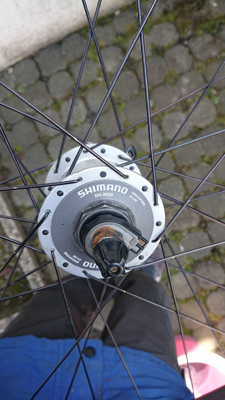

Habe hier ein Vorderrad mit Nabendynamo. Der läuft leider sehr rau. Kann ich die Nabe wie gewohnt öffnen und ggf mit neuen Kugeln und Fett wieder auf Vordermann bringen?

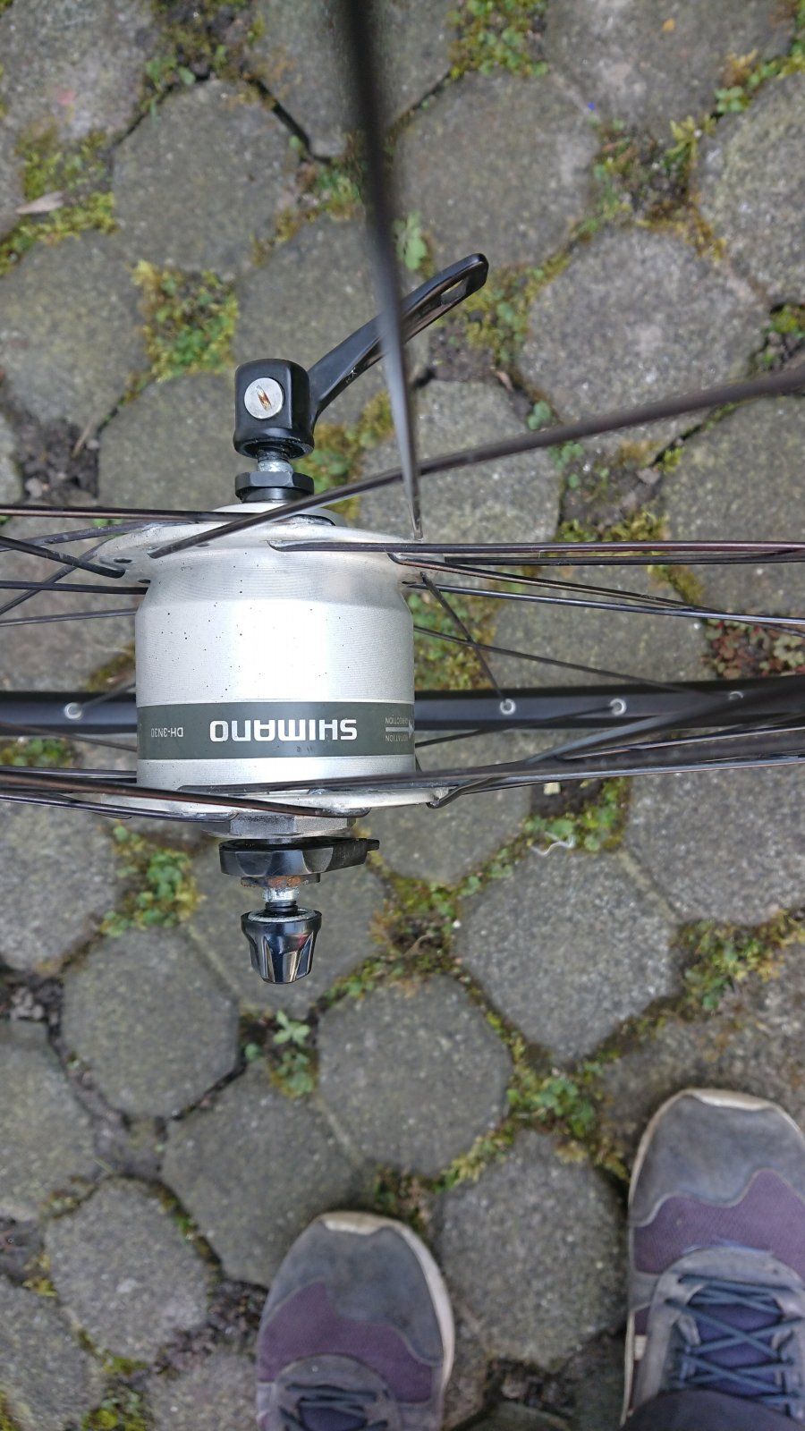

Ja, das geht. Ist aber fummelig. Unbedingt an der Nichtstromseite anfangen. Konterrung, Konus und Kugeln raus. Achse festhalten und umdrehen, einspannen. Konterung ab, Kontakte lösen,vorsichtig in die Nut legen, Konus drüberschrauben, Kugeln raus. Wenn Du die Kontakte dabei abscherst - nicht schlimm. Kann man wieder anlöten und mit Schrumpfschlauch isolieren. Wenn im elektrischen Teil nix lose ist drinlassen. Zusammenbau in umgekehrter Reihenfolge wie normale Konusnaben auch.
Was Dich erwartet kannst Du in der angehängten Explosionszeichnung sehen.
Gruß und gutes Gelingen ...
Die Zeichnung zeigt aber nur die zerlegte linke Seite der Nabe. Gibt es auch eine Explosionszeichnung der anderen Seite?
