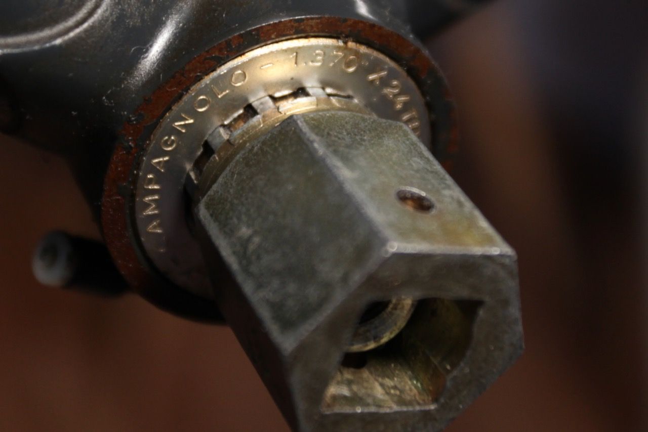

Das muß raus...
Das Werkzeug hab ich. Passt eigentlich gut, hat aber ein bisschen Spiel. Ist eigentlich für Regina-Schraubkränze hat mir der Besitzer gesagt...
Werkzeugaufnahme ist von einem Vorbesitzer schon etwas verwürgt. Ich will das mit dem falschen Werkzeug nicht vollständig vergnaddeln - sonst gehts gar nicht mehr raus.
Was wäre das richtige Werkezeug dafür? Oder soll ich es probieren mit dem was ich hab?

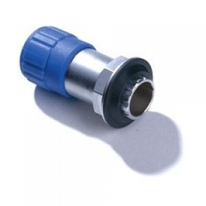

Ich habe dafür dieses mal gekauft:
(allerdings auch nur, weil ich die kleine Campa-Nuss verbummelt hatte
): da drückt man den blauen Knauf rein, um dann das Werkzeug gegen Abrutschen mittels Einschrauben in die Tretlagerwelle zu sichern. Für den sechskantförmigen Bereich benötigt man dann einen 32er Schlüssel.
Gutes Teil - klingt als hätten die sich was bei gedacht! Ich bekomme Sonntag ein (hoffentlich passendes) Campa-Werkzeug - bis dahin weiche ich das Tretlager ein bisschen in Rostlöser ein. Schadet bestimmt nicht.

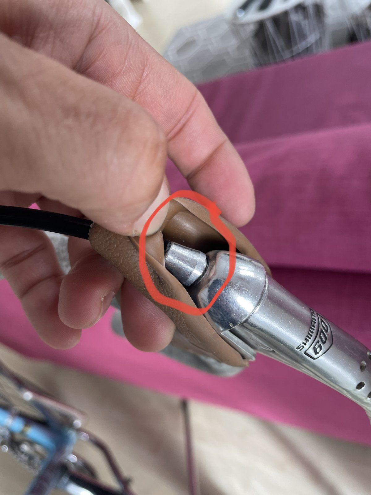

Ich habe die alten Zughüllen verwendet und nichts plan geschliffen. Das mach ich jetzt mal. Der Zug läuft an der Bremse noch durch so eine Kappe, ggf. passt hier etwas nicht? Kann das sein?
Aufgesplissen ist der Zug nicht, der ist neu...Geknickt ist auch nichts.
Planschleifen ist Pflicht, wenn alles flutschen soll. Selbst mit dem Shimano-Zugschneider kommt es vor, dass ein Grat nach innen zeigt. Daher sollte man beim Ablängen immer 3-4mm länger lassen, um gegebenenfalls nochmal "nachzufassen". Wenn Du Bremshüllen mit Alukern nimmst, ist das mit einer Nagelfeile (die aus Metall mit meist weißem Plastikgriff von dm oder Rossmann). In meiner Anfangszeit hatte ich öfter die von meiner Mutter gemopst, das gab dann manchmal Ärger.
