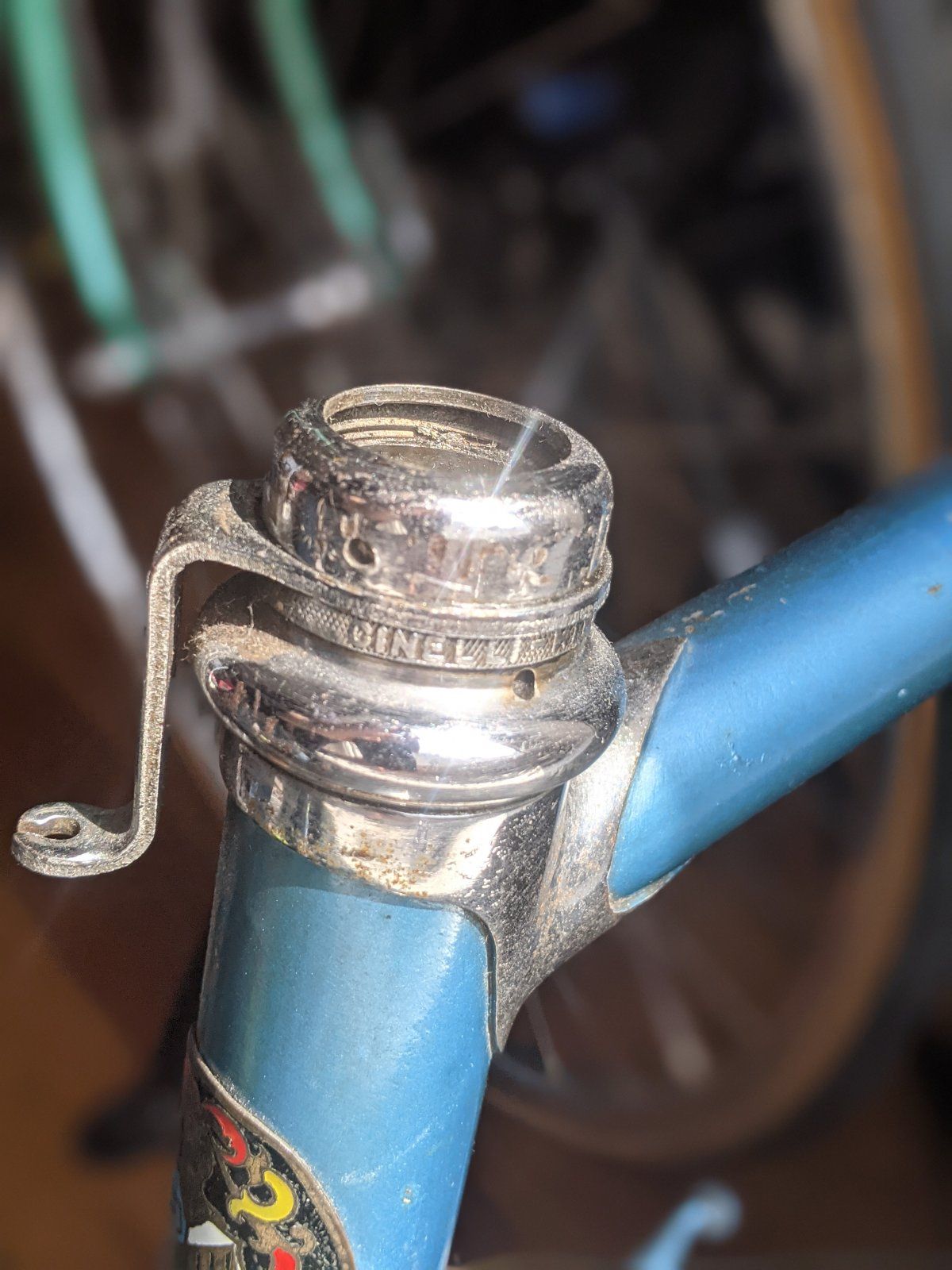

Dieses Schmuckstück wartet schon geraume Zeit auf seine Wiedererweckung. Gescheitert ist es bisher am Steuersatz den ich nicht aufbekomme... Der originale Cinelli Steuersatz soll unbedingt erhalten bleiben.
Hat jemand eine Idee?
Oder hat jemand aus Hamburg und Umgebung den passenden VAR16 Stirnlochschlüssel?
Keiner eine Idee wie ich den Steuersatz aufbekomme?

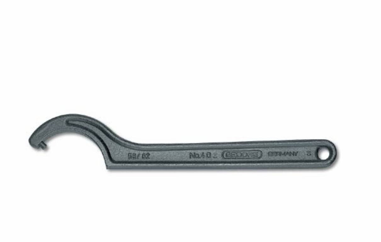

Ich habe den VAR 16, aber der wird nicht passen, weil der keine runden Stifte, sondern dickere Klötzchen hat, die in die Nuten von Innenlagerkonterringen greifen.
Du brauchst einen oder zwei Hakenschlüssel mit passendem Durchmesser und rundem Zapfen
Oder vielleicht so einen Gelenkhakenschlüssel, da ist man mit dem Durchmesser etwas flexibler.
