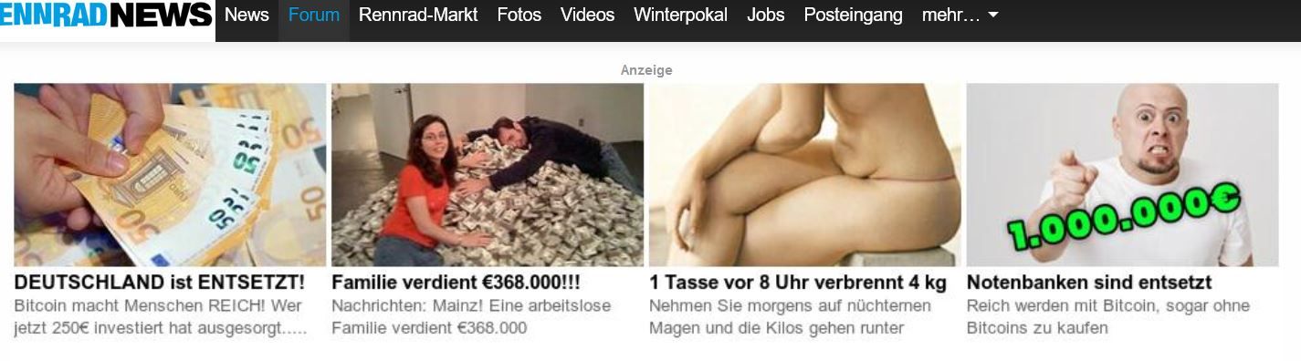

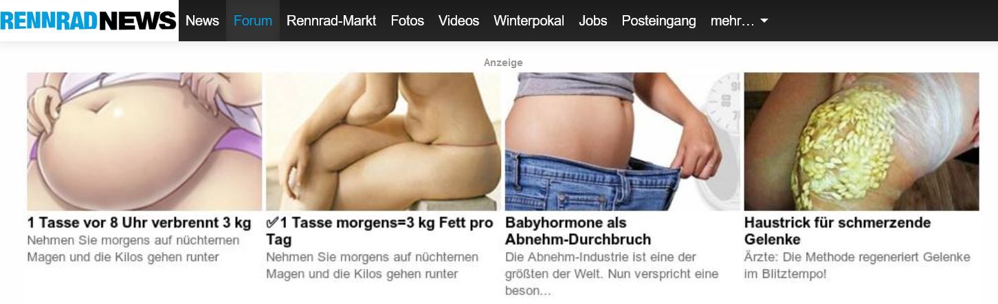

Mit Werbung oder ohne?
Also diese Fettfrauen hätte ich gern weg. UBlock und Adblock funktionieren nicht.
Häng Dir ein Foto jetzt grade an. Mit Werbung, aber erträglich. Ist wohl personalisierte Werbung. Die Pearl Jam CDs aus der anderen Werbung waren okay, aber die hab ich jetzt alle schon 😄 Warum ich aber ständig nun dann DIESE Werbung bekomme...keine Ahnung. Bin viel zu alt für so Plüdden...und davon ab, als ehemaliger Wehrdienstverweiger, da hätte ich so'n Martial-Military-Look auch früher nicht getragen.
Ich wäre froh, wenn ich stattdessen irgendwas mit Frauen hätte...beschwer Dich also nicht 😄😄😄

Manuell kann man den Mist mit ABP blockieren, lädt auf der nächsten Seite aber wieder neu nach...
Trotz (oder wegen?) Firefox Do-no-Track und ABP zeigt der Algorithmus aber beachtliches Geschick bei der Selektion super-trashiger hirnverbrannter Werbebanner.
Adblock plus ist eh Mist, die sind mittlerweile genauso beschissen was Privatsphäre angeht wie die Werbungen die sie mal blocken wollten. uBlock Origin (mit origin, nicht nur uBlock) ist im Moment der beste adblocker für Firefox
