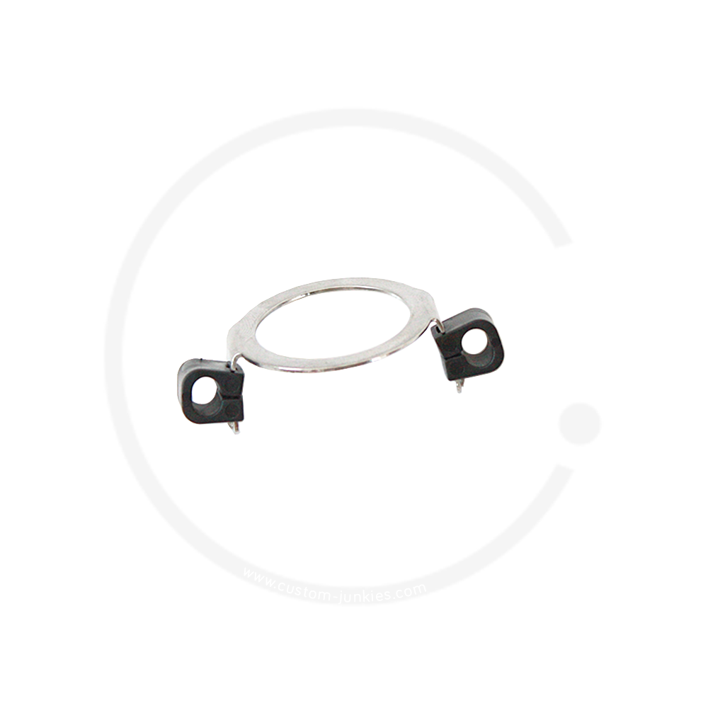

Ich suche für mehrere Räder eine Führung für Züge am Steuerrohr vorbei. Tricks wie Züge kreuzen kenne ich. Gibt es auch so etwas hier:
Quelle: <https://www.ebay.de/itm/Kabelfuehrung-Zugfuehrung-f-1-1-8-Steuersatz-/201714739702>
für 1" Steuersätze? Evtl. auch in hübsch?
Oder bleibt nur eine Schutzfolie, wenn man die Züge nicht kreuzen möchte?

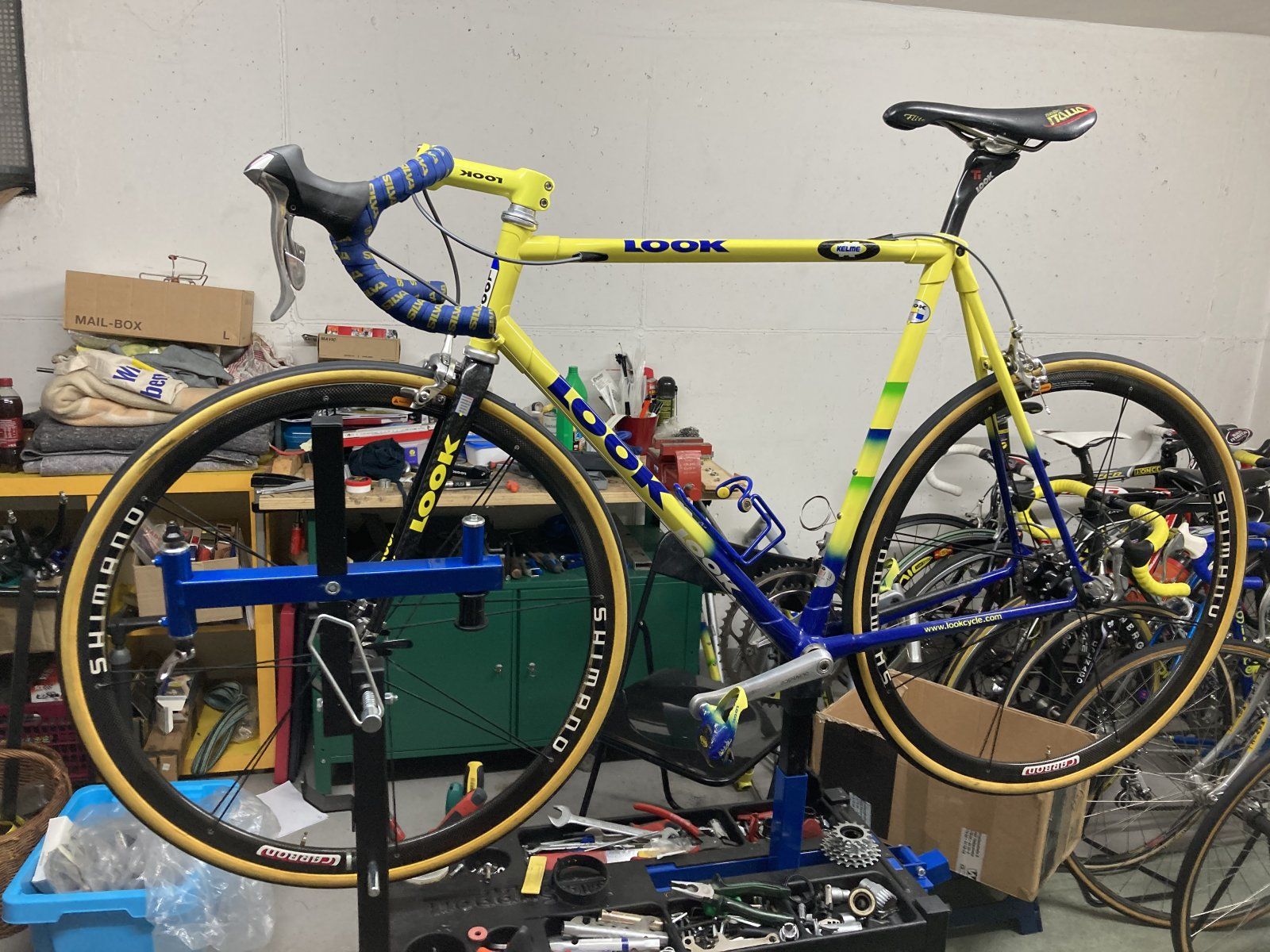

Schaut jetzt so aus (s. Foto) - der Steuersatz ein HS-7410 bei dem bei der Oberschale das Gewinde entfernt wurde, wird mit der Klemmung des Vorbaus eingestellt
...man kann es auch mit so einem Expander machen dann lässt man die Klemmung lose , stellt der Schraube des Expanders ein und zieht dann die Klemmung des Vorbaus an ... wenn man einen passenden hat
ich werd‘ einen einbauen sonst müsst ich irgendwie eine Abdeckung mit Schraube aufkleben ...
ich werd‘ einen einbauen sonst müsst ich irgendwie eine Abdeckung mit Schraube aufkleben ...Anhang anzeigen 928373

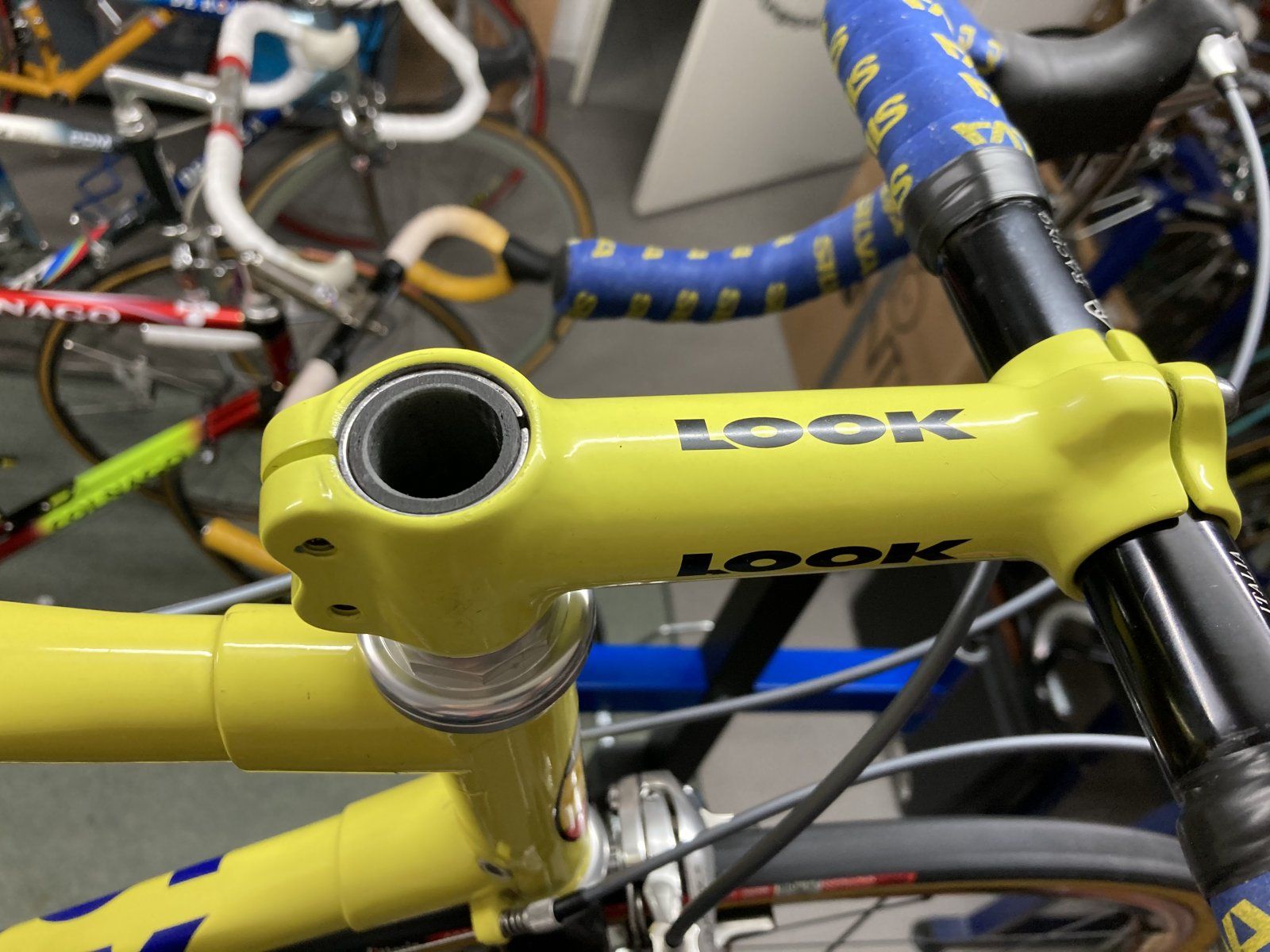

ist das ein Carbonschaft oder Alu?
Zeig doch mal en detail.
Das ist schon ein Carbon-Schaft - man sieht nur nichts vom Carbon, wegen des silbernen Alu-Spacers - kann man nur sehen wenn man es von oben aufnimmt ...

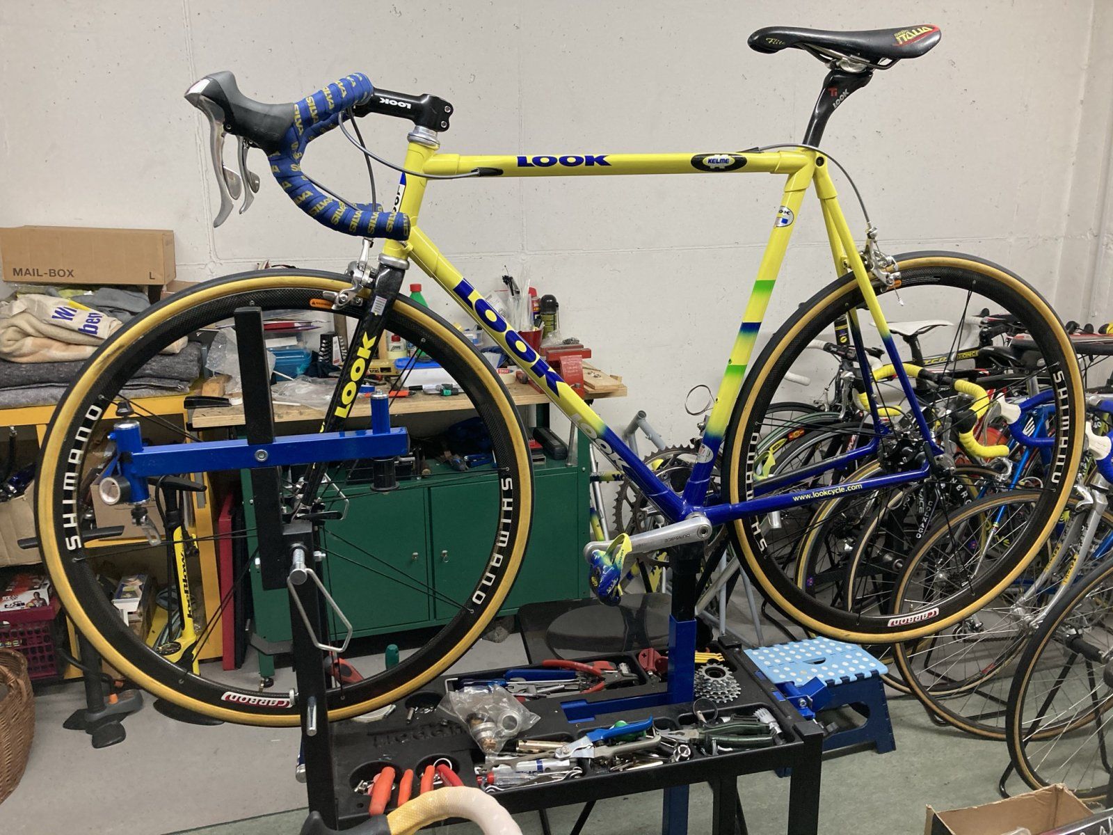

einmal mit schwarzem Vorbau
einmal mit längerem gelben - allerdings trifft es nicht genau die Rahmenfarbe
find’s aber trotzdem irgendwie stimmiger...

Weißt du ob es diese schwarzen Clips einzeln zu kaufen gibt? Von denen Suche ich zwei!

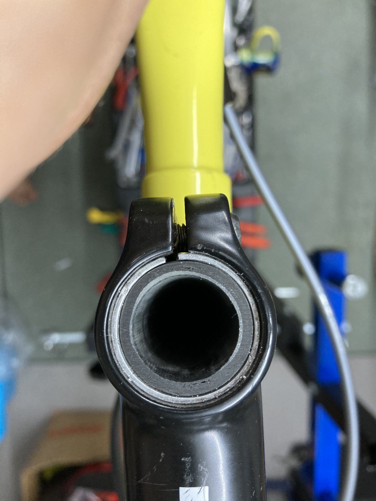

Auch wenn meine Frage nichts mit dem wunderschönen Look zu tun hat nutze ich mal dieses Bild:
Warum wird bei diesen Ahea-Vorbauten meistens nicht das ganze Gewinde genutzt? (Sowohl bei der Lenkerklemmung als auch hier). Die Schrauben könnten ja noch 2-3mm länger sein? ist das nur Optik oder gibt es auch einen technischen Grund?
Felix
bei alu reicht ja grob der 2fache durchmesser, bei stahl der 1fache durchmesser der schraube.
