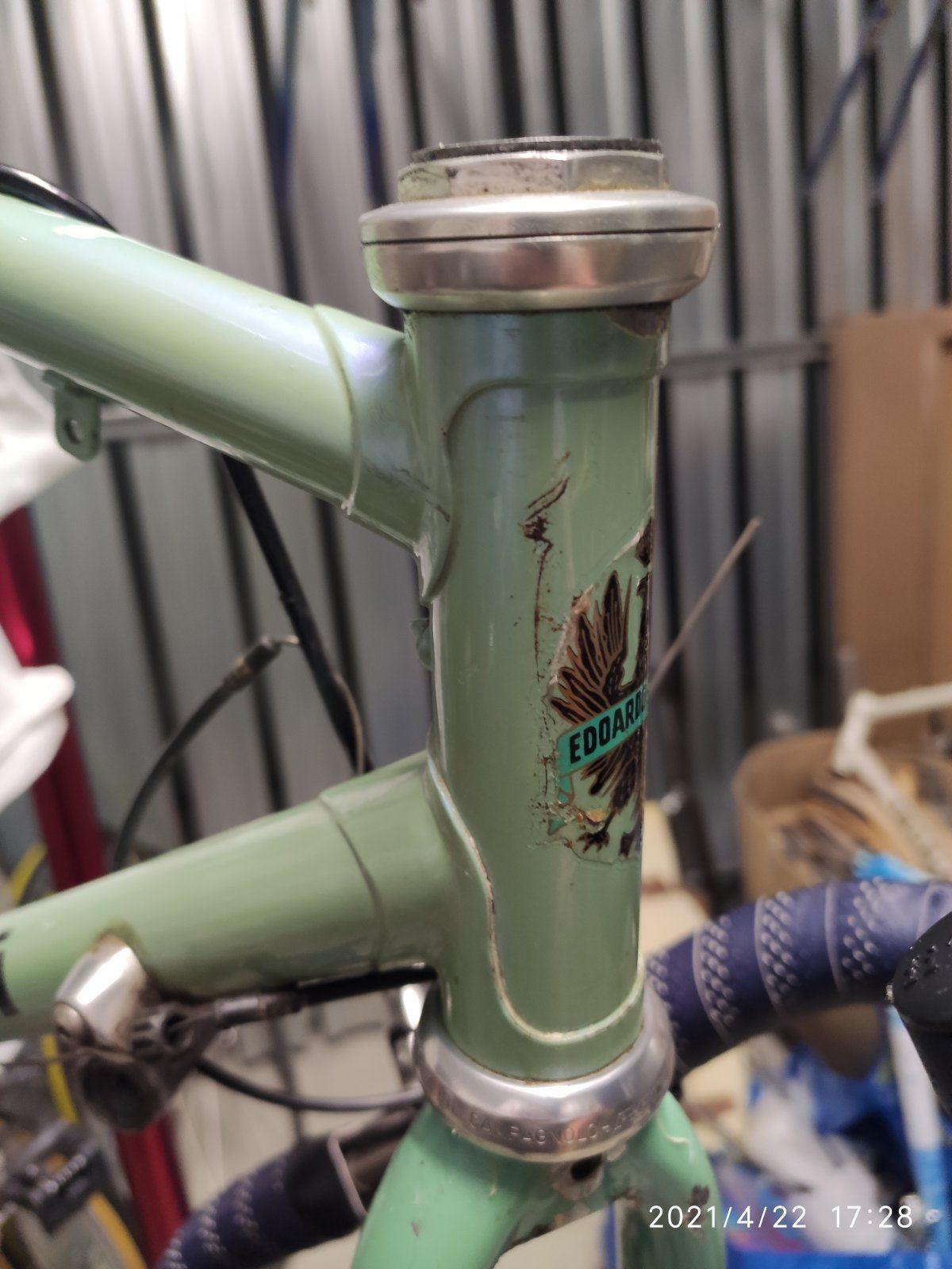

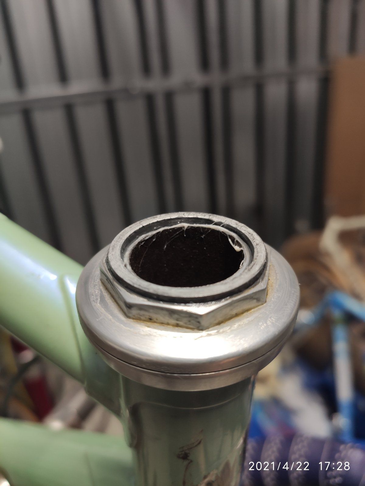

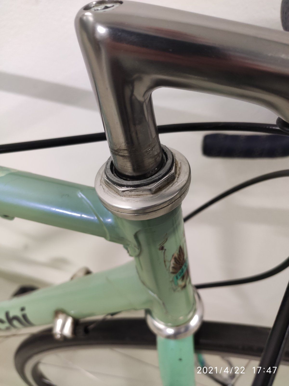

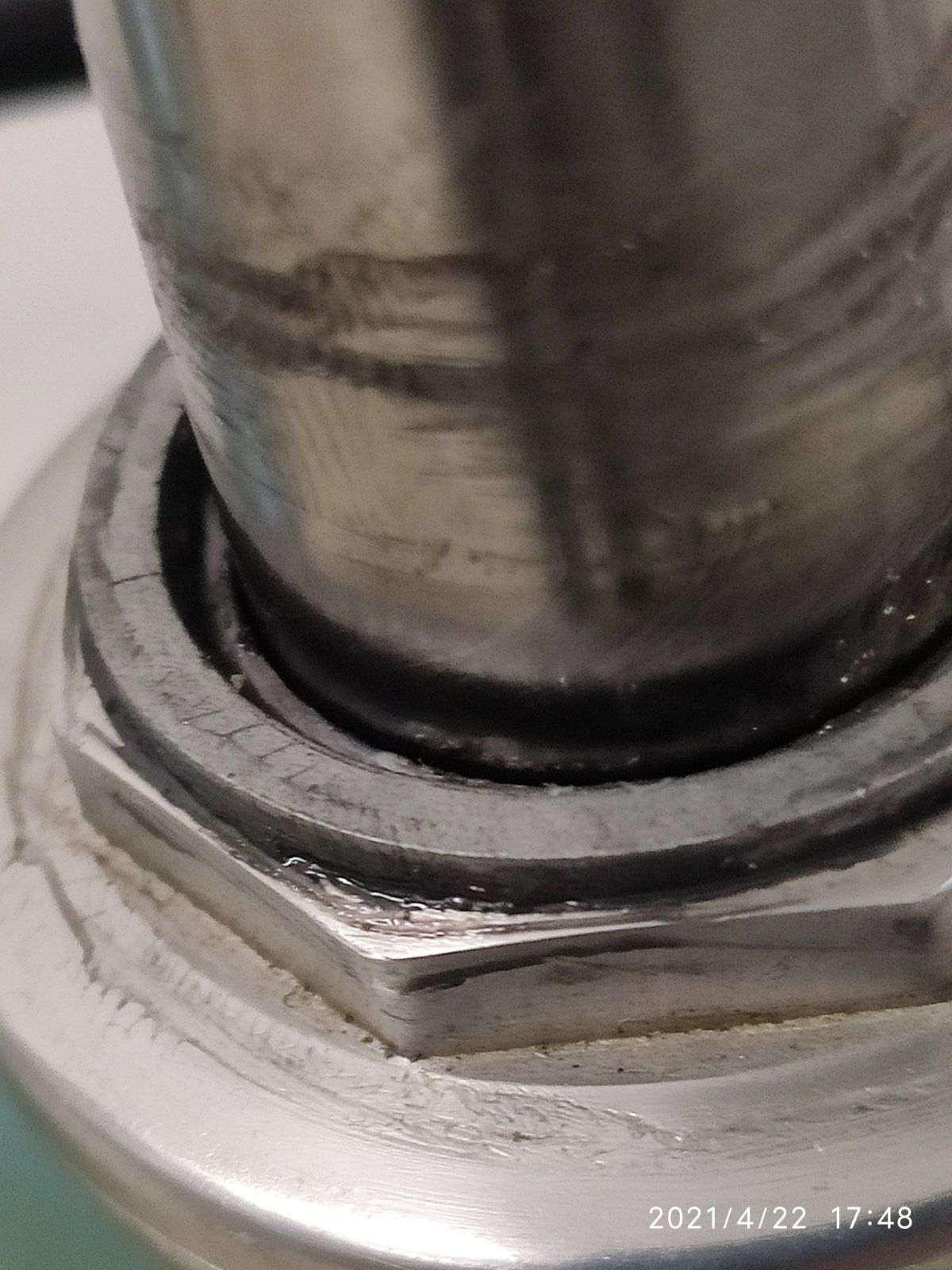

Gabelschaftproblem:
Es fehlen ca 1- 1,5cm:
Anhang anzeigen 928516Anhang anzeigen 928517Anhang anzeigen 928518Anhang anzeigen 928519
Der Record baut laut Campa nur 36,5mm.
her mit schlauen Ideen. Die sch*** Gabel muss in den Rahmen.
Shimano 105 / Exage / RSX ist glaube ich das flachste an Steuersatz das es gibt .
Axel, von dir kam der Tipps mit dem superflachen und dazu noch günstigen Stahl sts.
In meinem bianchi thread... 😁
Gabelschaftproblem:
Problem wird anders gelöst: ich hab noch eine Columbus Carbongabel. Die kommt da jetzt rein. Wenn das Scheisse aussieht, gibt es demnächst für 85 Euro einen Bianchi SBX Rahmen mit Startnummernhalter und schönen Lackmängeln am Oberrohr im Biete...
Regt mich eh auf, das Ding.
Ruhig Brauner .....
Der DA Steuersatz HP-7800 ist nur 30mm hoch , der 105er HP-1050 33,5 , Exage und RSX ebenfalls .
Wie hoch baut den deiner ?

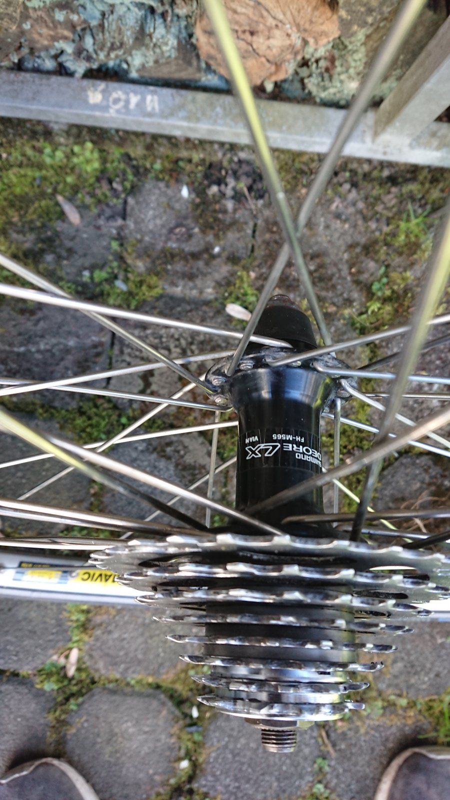

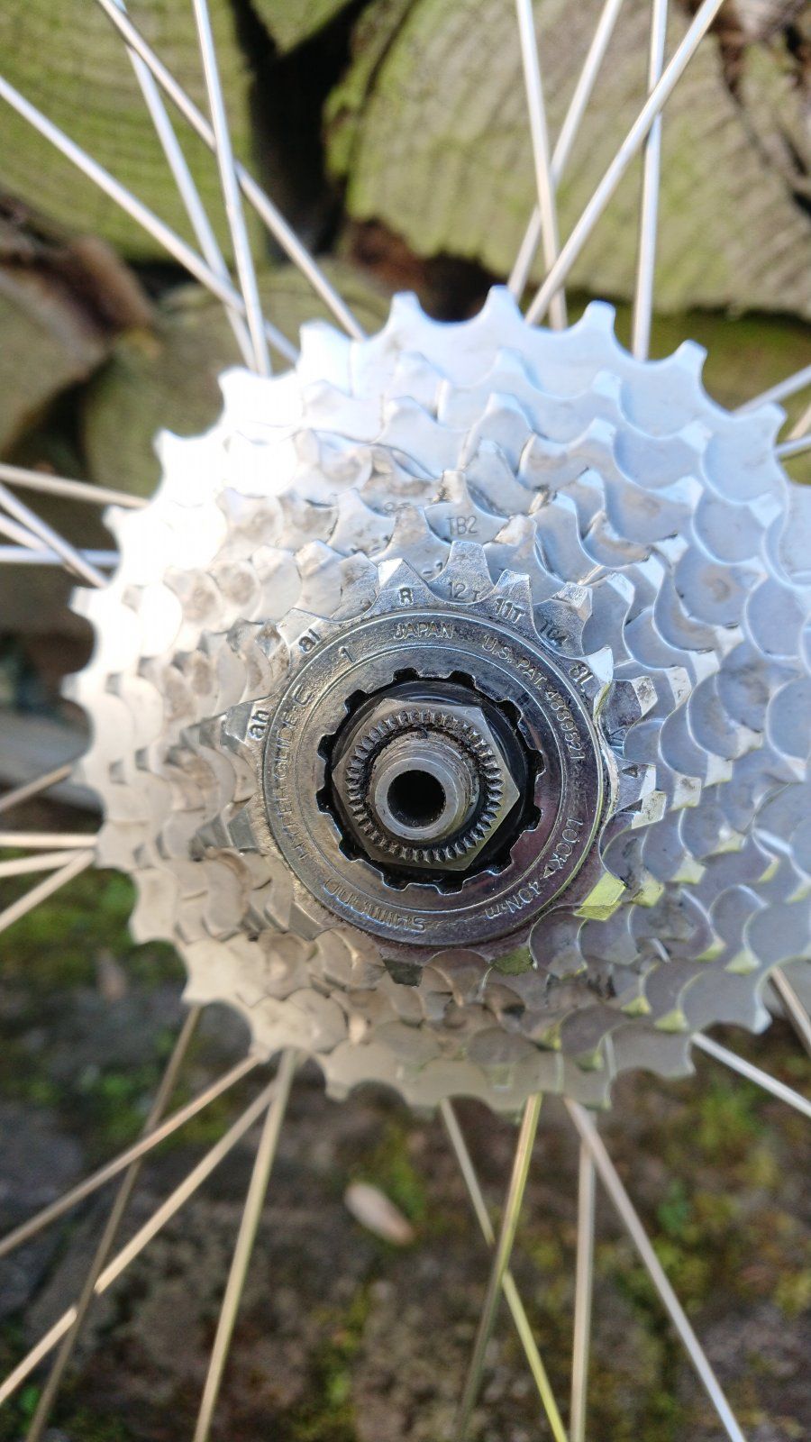

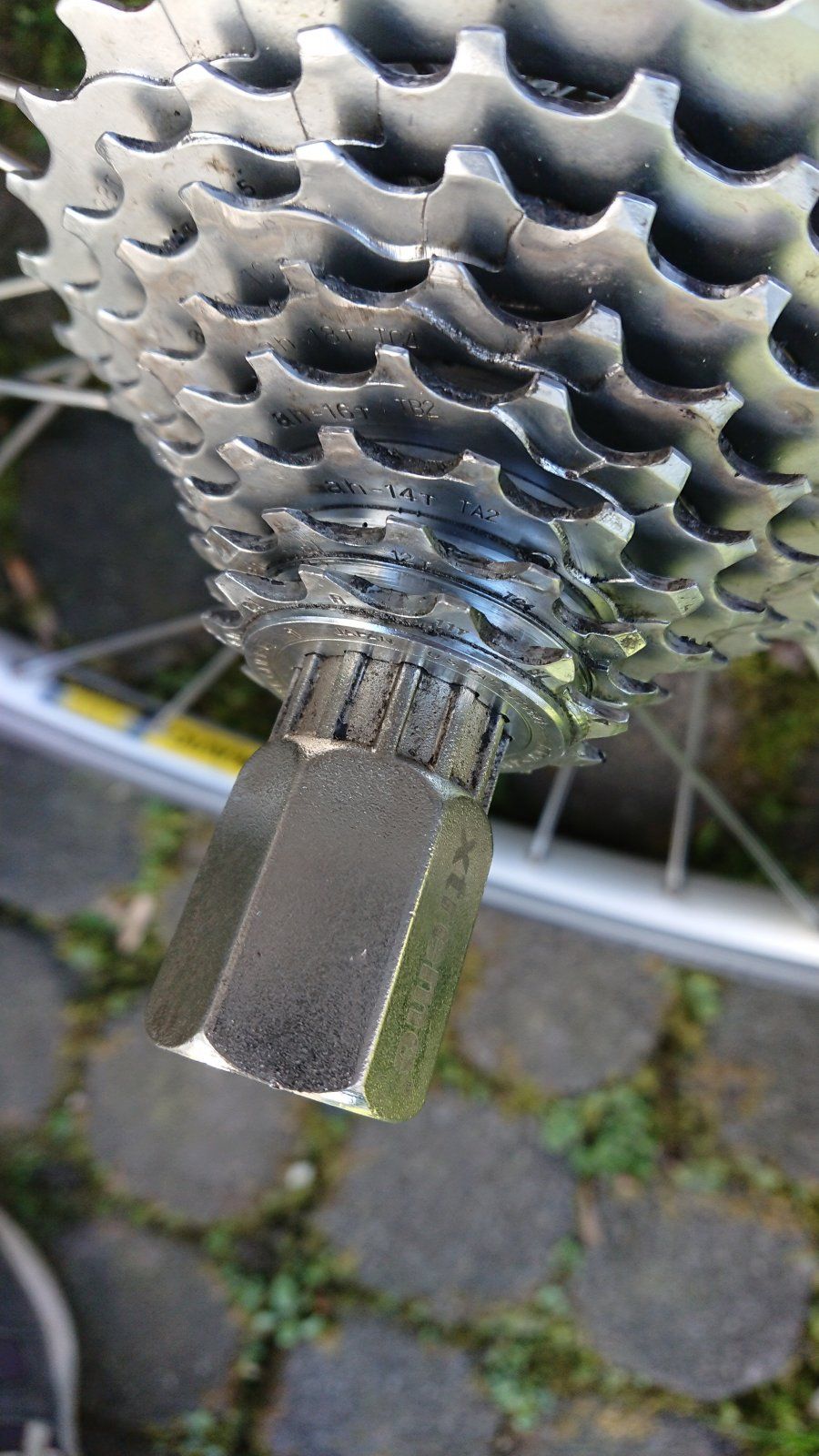

Die Kassette (Shimano HG) muss runter aber das Werkzeug passt nur 1-2 mm in die Aufnahme hinein und rutscht folglich immer ab. Hinter der HG Abschlussmutter erkennt man innen irgendeine störende Scheibe.
Ideen?
Da muss die Achse raus (einseitig reicht). Dann passt der Abzieher.
