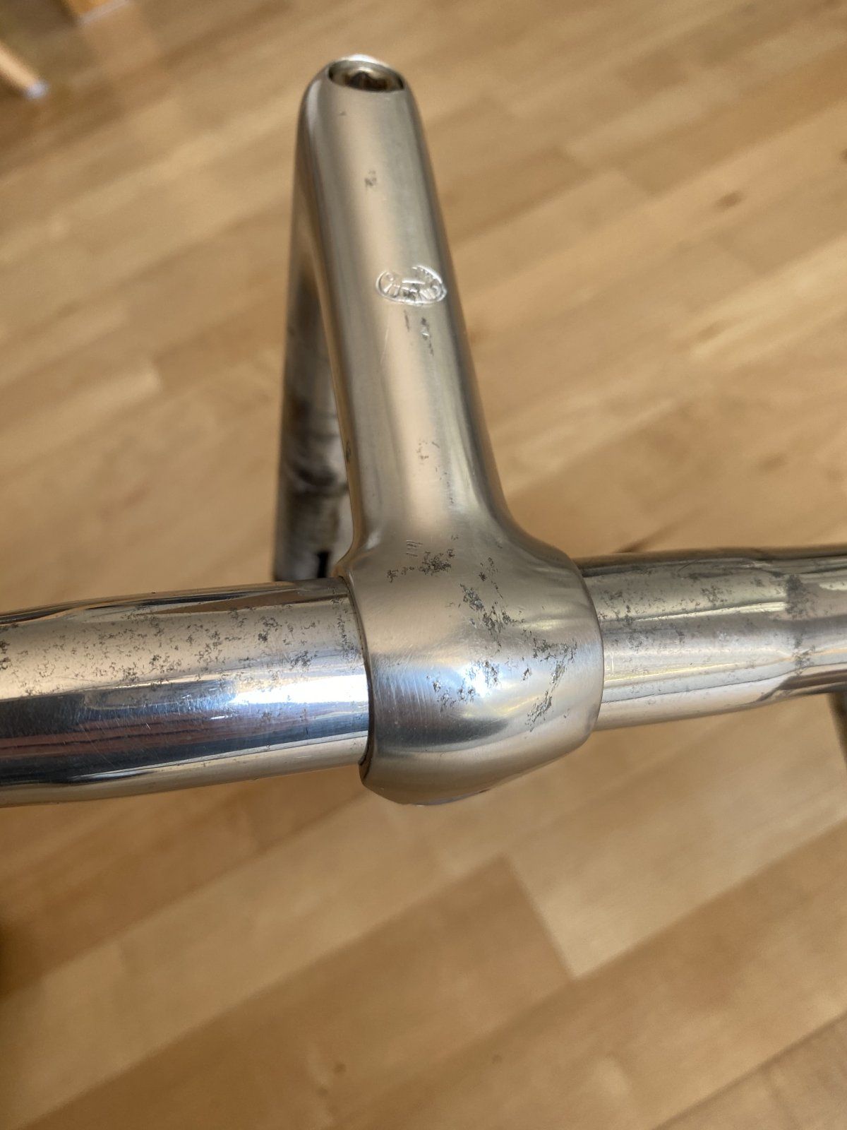

Bei meinem aktuellen Projekt überlege ich gerade den Cinelli-Vorbau aufgrund der unschönen Kratzer zu überarbeiten.
Kann der eurer Meinung nach wieder schön werden, wenn ich ihn vom Eloxal chemisch befreie (Rohrreiniger) und anschließend vorsichtig „spanabhebend“ die Schadstellen bearbeite?
Kann man sowas dann anschließend wieder eloxieren lassen, so dass die Oberfläche wieder ähnlich gut aussieht? Hat jemand zufällig ne Adresse fürs Eloxieren?

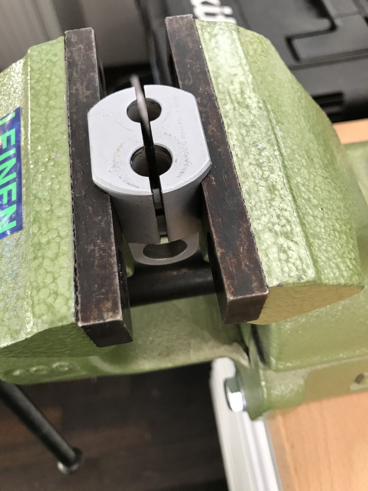

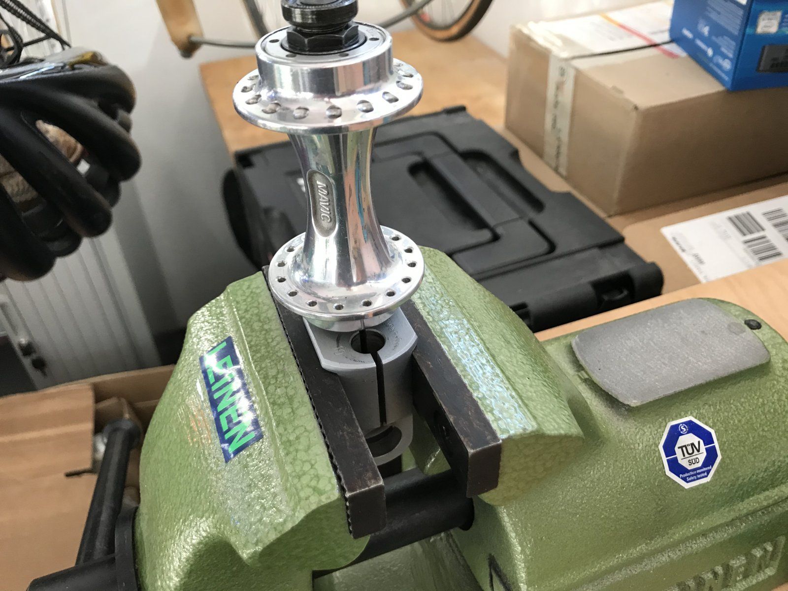

Damit geht‘s problemlos und die Achse übersteht es spurlos. Hab‘s grade ausprobiert. Gibt’s glaube ich auch von Cyclus und anderen
Dankeschön! was es alles gibt?
Das Ding wäre z.B. hier erhältlich:
https://www.bike-components.de/de/Cyclus-Tools/Spannkloben-fuer-9-mm-und-10-mm-Achsen-p28613/
Ist ja aber eigentlich nur ein kleiner (Stahl?) Block, der ein 9mm und 10mm Loch hat. Ich werde mal probieren, ob ich das selber herstellen kann.
Edit:
Ach Quatsch, ich habe es bestellt.
Edit:
Kam jetzt an, damit konnte die Mutter sauber gelöst werden. Tolles Werkzeug, schwer und wertig. Wie konnte ich nur früher ohne dieses Werkzeug sein. Super um Naben einzustellen. Klare Kaufempfehlung für ambitionierte -also für alle hier- Schrauber.

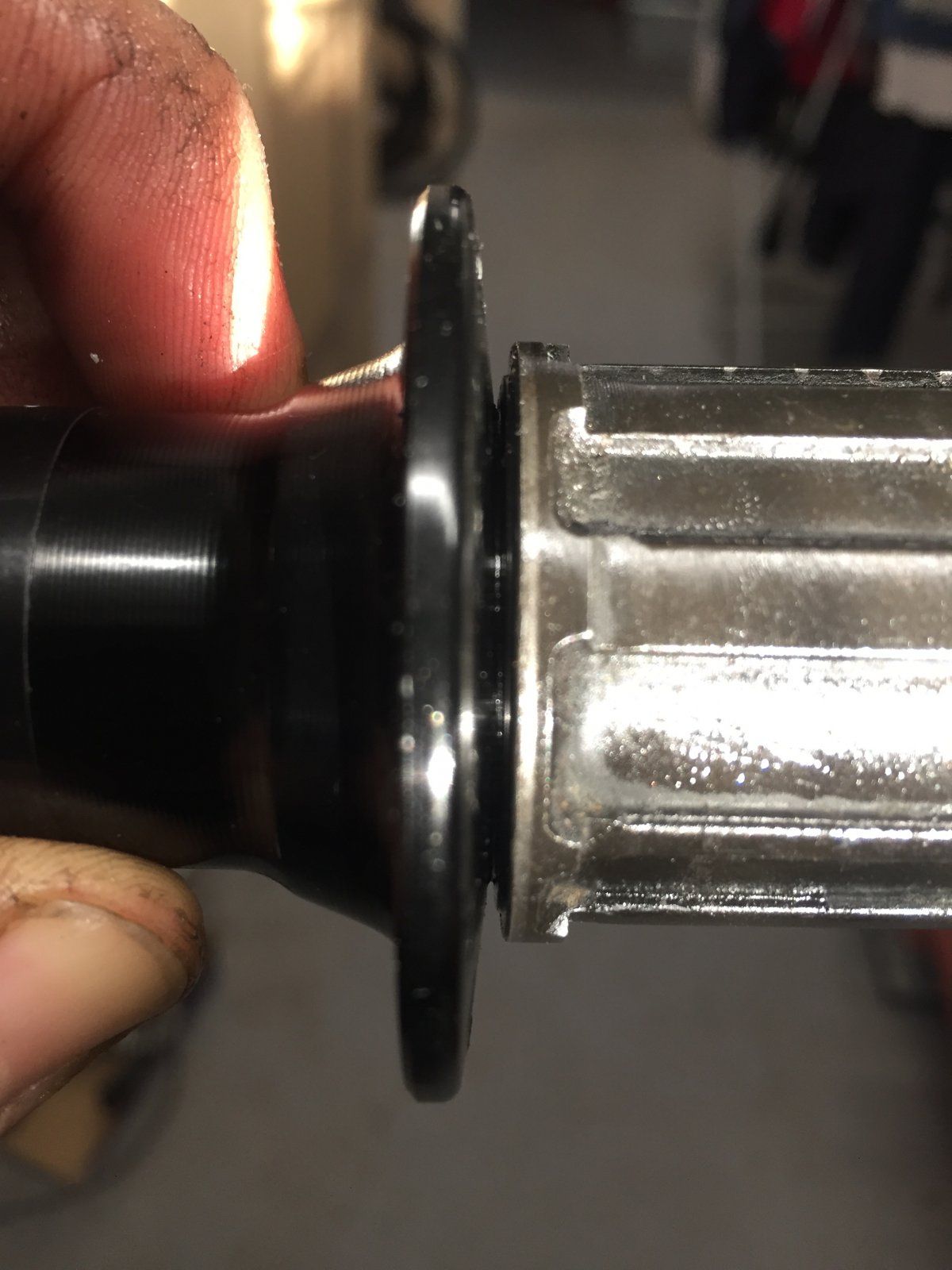

Ich wollte hier eine LX-Nabe mit einem 8fach Freilauf ausrüsten - allerdings ist da jetzt hinten ein Spalt - ist das Murks oder kann das so gefahren werden?
Es wird sich wohl gut Dreck ansammeln - aber da ist ja eine Dichtung :rolleyes:
Danke!

Guten Abend,
Danke!
Felix
An dem Punkt war ich auch schon. Hab dann einen anderen Freilauf genommen. Ich glaube damit hat man nicht lange Spaß.

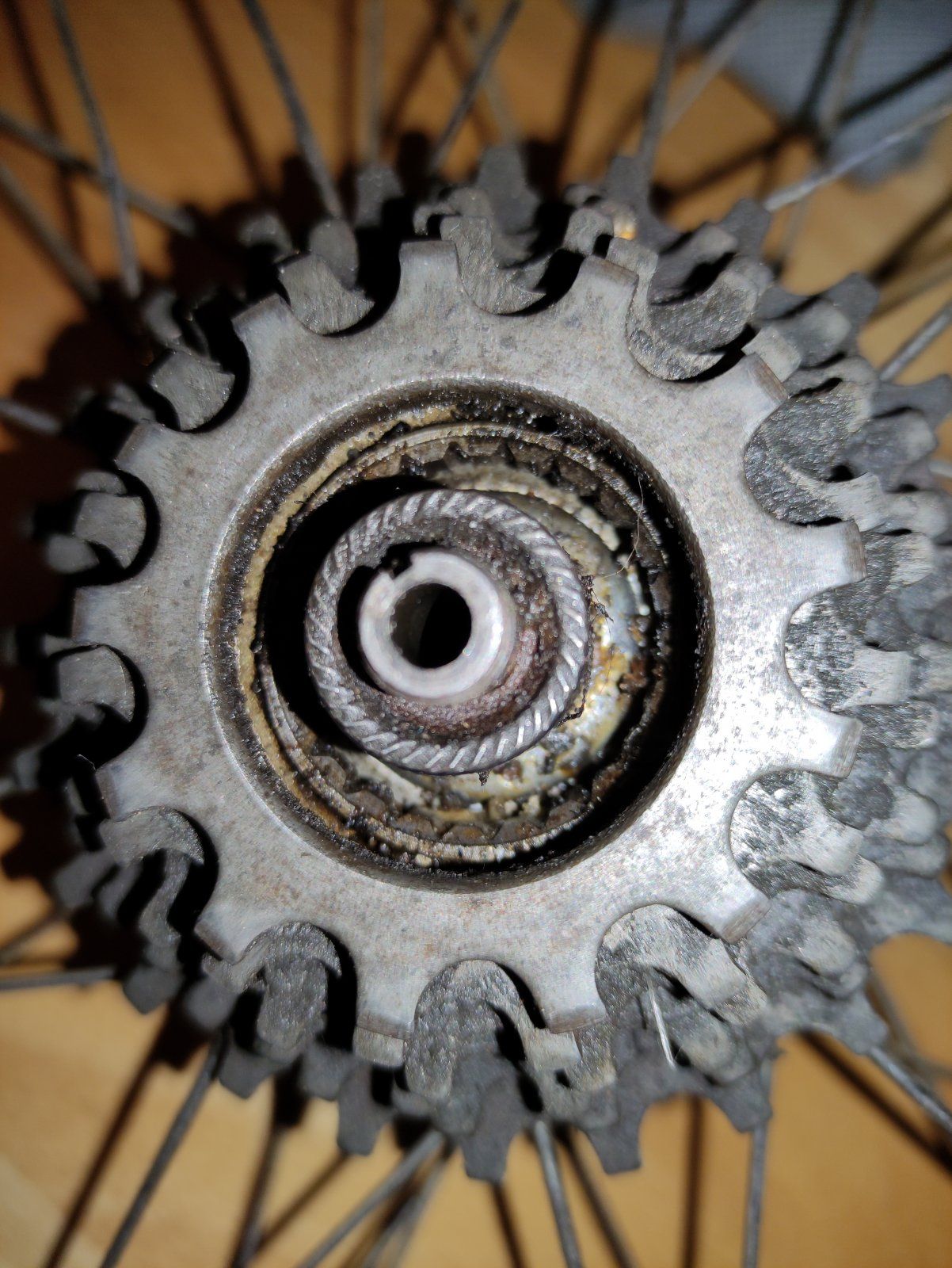

Anhang anzeigen 930100Kann mir wer sagen, was für einen Abzieher ich hierfür brauche?
Ja , den Maillard Normandy ( verbessert , nicht Atom ) Abschrauber
bekommst du z.B in ebay , ca, 20.- , alteingesessene Händler sollten den auch haben (Werkstatt) da der Schraubzahnkranz von Maillard mal weit verbreitet war .
