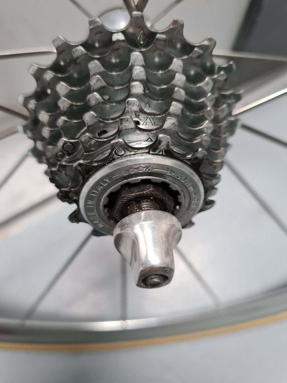

Grau is alle Theorie.
Habe gerade festgestellt das ich alles für nen Test hier habe.
DA Nabe mit 8 fach Ritzel/Freilauf:
10 fach Kassette:
Also druff damit.
Schaut zwar erst mal gut aus, aber der Lockring schließt fast mit der Achse ab:
(Sorry Mobil will es gerade nicht besser)
Is zwar noch nicht angezogen, erscheint mir aber trotzdem zu knapp.
Die Kette braucht auch etwas Abstand zum Ausfaller.
Mille - Greetings
@L€X
EDITh muss aber zugeben das ich nicht geglaubt habe das der Lockring überhaupt noch ans Gewinde rankommt.......Vielleicht geht es wenn man die Achse etwas zur Antriebsseite verschiebt?
Auch wenn es "Schlamperei" ist..............

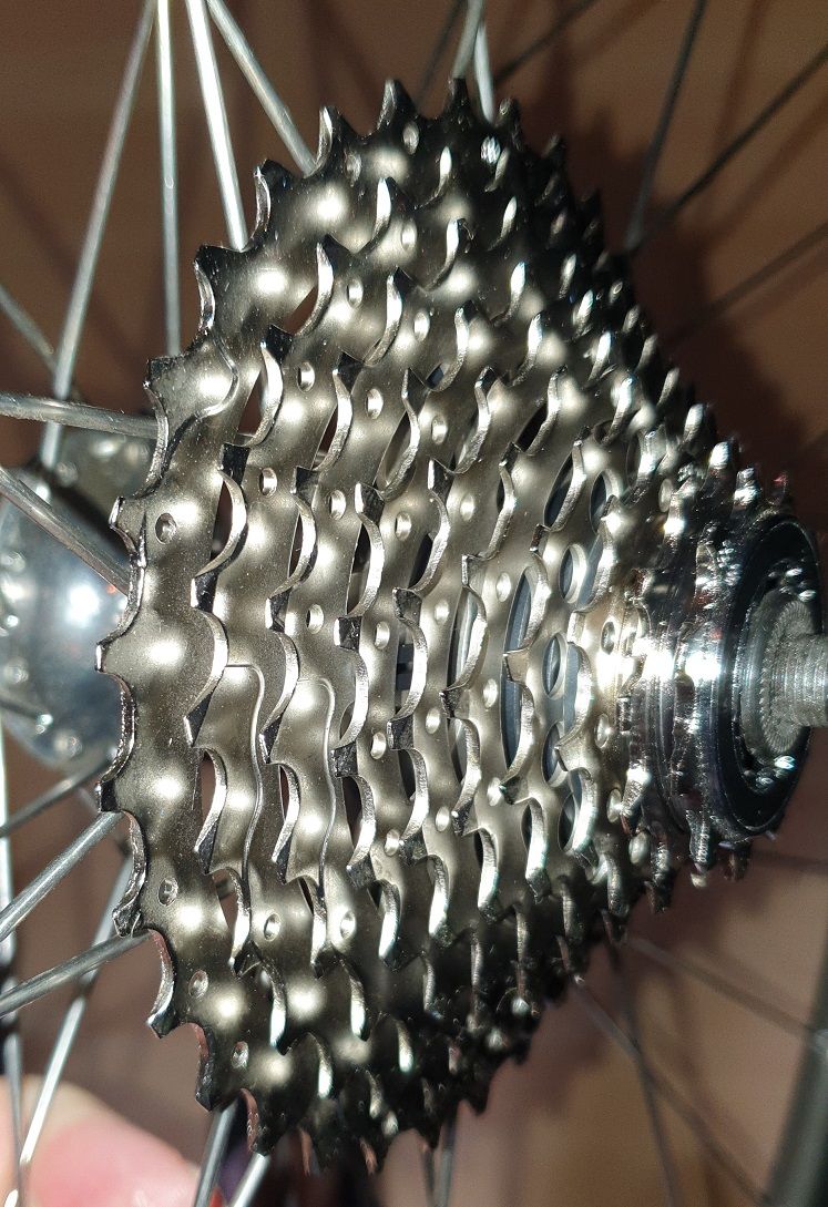

Situation: Hinterradnabe an Campagnolo Vento 16 HPW hat Spiel
Frage: Wie stelle ich das Spiel ein? Wie sind die richtigen Schritte? Worauf muss ich achten? Wo gibt es eine detaillierte Anleitung?
Möchte ungern etwas an der Nabe/Felge kaputt machen. Danke!!!!
10 fach Kassette:
Also druff damit.
Mille - Greetings
@L€X
Ist das eine Dura Ace 7402/7403? Darauf kannst du ohne Modifikation keine 8/9/10S Kassette mit 11er Abschlussritzel montieren. Vgl. https://www.sheldonbrown.com/k7.html#hyperdrivec

Ich hatte die Nabe zwar nie in den Händen aber mit diesem Schaubild würde ich sie behandeln wie eine ganz normale Nabe;
Also Kassette runter.
Auf der andren Seite die Kunststoffkappe runter.
Dann mit einem Konusschlüssel die Konen, bzw. die Kontermuttern lösen und neu justieren.
Wenn man das macht lohnt es sich aber meistens die Achse (nach Lösen von Konus und Kontermutter auf einer Seite) rauszunehmen, die Kugellaufflächte reinigen und mit frischem Fett wieder einzubauen. Sollten die Kugeln (auch einzelne) etwas matt sein lohnt sich der Tausch (wenn die Laufflächen sonst noch gut aussehen).
Zur eigentlichen "Nabenpflege" kannst Du Dir den Link man ansehen:
