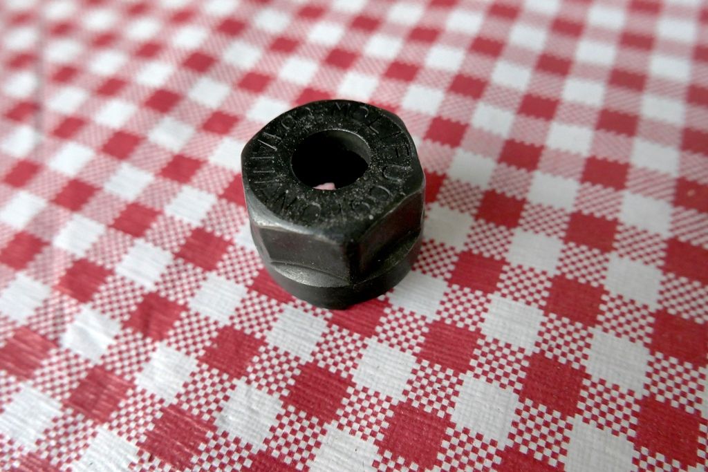

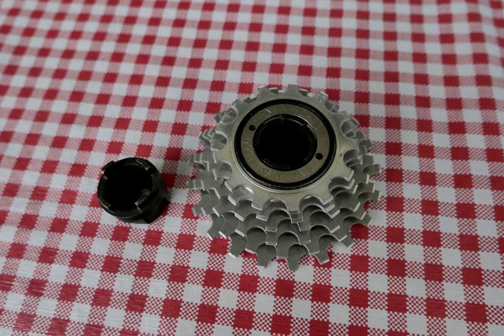

hat jemand von Euch Erfahrung damit, ob sich Marchisio-Schraubkränze mit dem ParkTool FR-3 Abzieher (ist für Suntour mit 4-Kerben) abschrauben lassen?🤔 Welchen Abzieher brauche ich denn?
ParkTool gibt an: "The FR-3 has 4 notches approximately 24mm across"
Diesen Abstand habe ich am Marchisio-Schraubkranz ebenfalls gemessen.
Herzlichen Dank!
Für Marchisio passt der Suntour-4nocker. Ich hab hier einenn von Lifu (09FO), der passt genau und hat längere Nocken als notwendig.
Nockenbreite: 7,2 mm
Stecktiefe im Kranz: 2,6 mm
