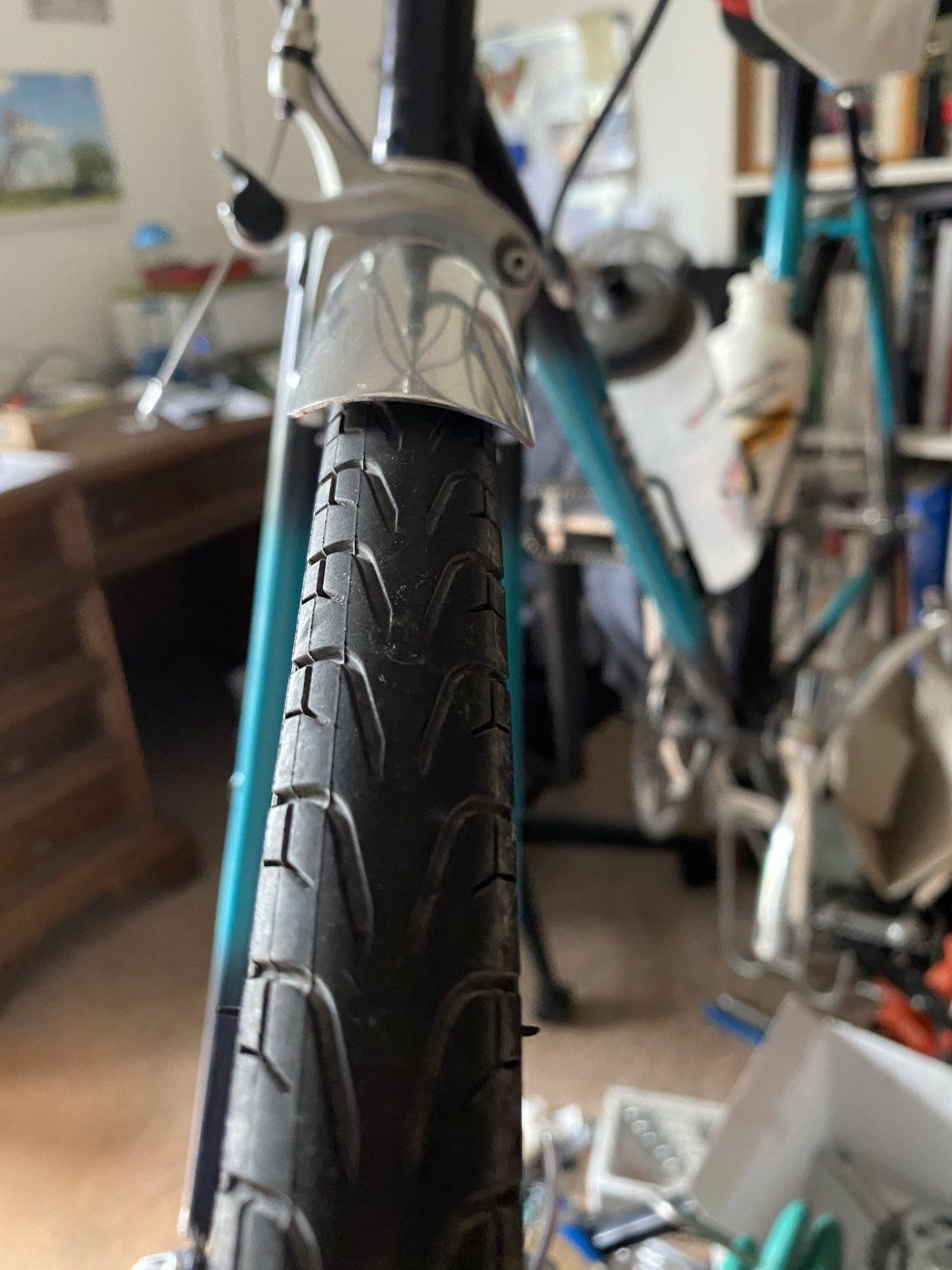

Ich habe ein Problem bei der Schutzblech Montage. So wie auf dem ersten Bild ist das Schutzblechdeutlich zu nah am Reifen

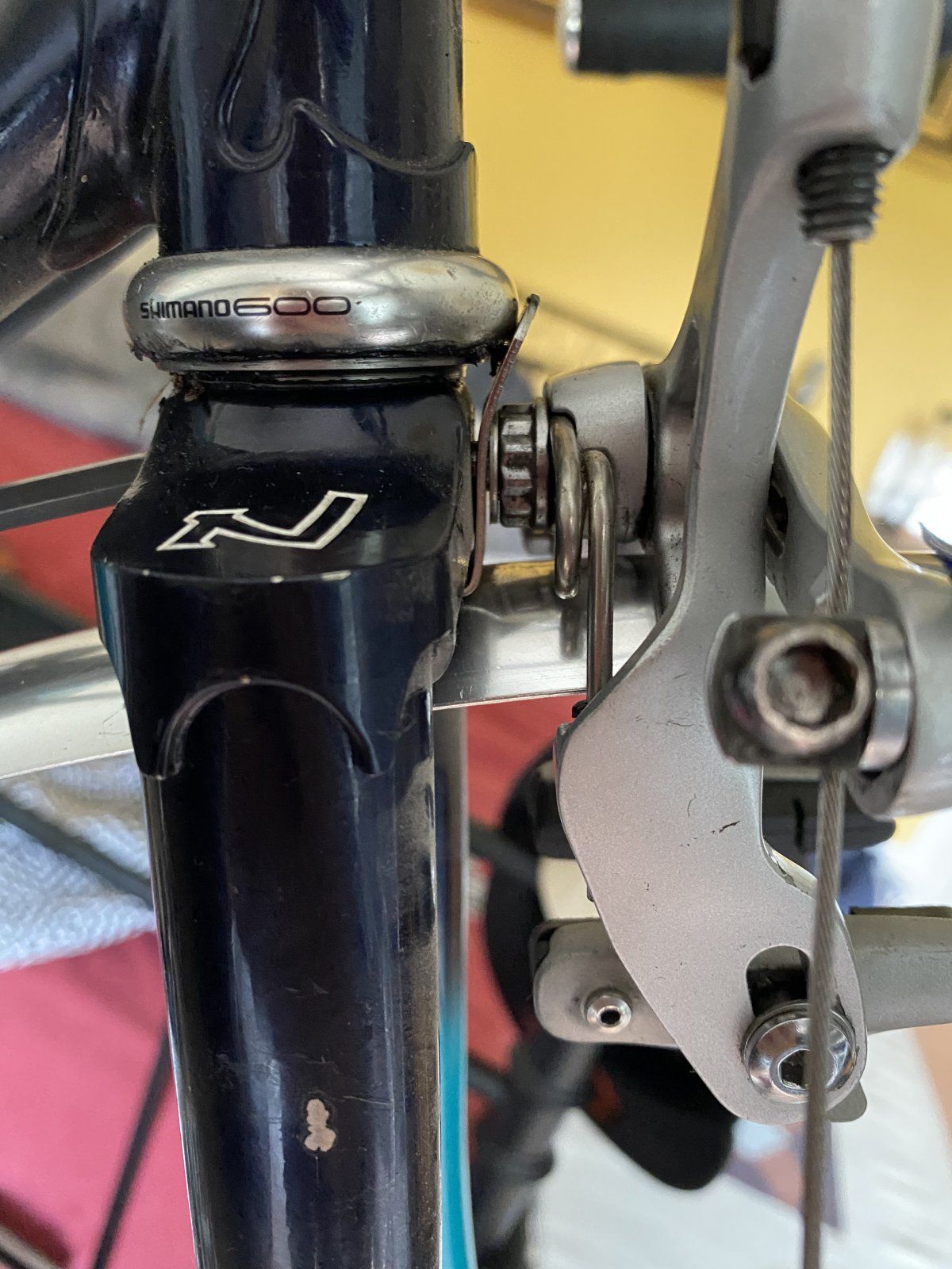

Wenn ich das Schutzblech aber höher auf dem Bremsbolzen Richtung Lenker packe, sieht es so aus:
Da ich das Blech nicht verbiegen will und auch nichts auffeilen möchte, frage ich mich wie ich das lösen kann? Kann ich da noch Muttern zwischen Gabel und Bremse packen und das Blech dann weiter nach vorne einklemmen oder wie löst ihr das?

Warum willst Du die Befestigungslasche des Schutzbleches nicht verbiegen? Einfach nach vorne biegen und Du bist das Problem los.
Kugeln immer in gleicher Größe, sonst laufen sie auf geometrisch ungünstigeren Bahnen.

Weil ich die nur geliehen habe für eine Tour, aber werden sich ja dann wohl auch zurück biegen lassen. Danke 👍🏻
Und meine zweite Frage: Wenn ihr im Steuersatz die Kugeln lose statt mit Kugelkäfig montiert, nimmt man dann die gleich Kugelgröße oder kleinere/größer?
Kannst du die Schutzblechöse nicht hinten am Gabelkopf montieren ?
