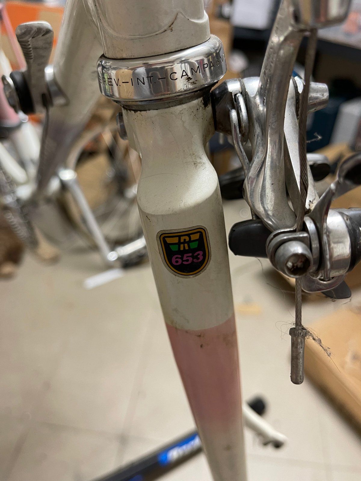

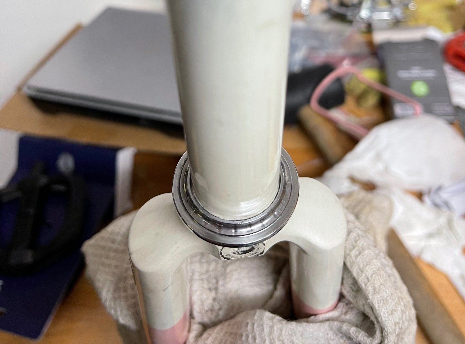

Der Gabelkonus hats wohl hinter sich. Die Lagerschalen sehen hingegen noch gut aus Was brauche ich als Ersatz ? Der Steuersatz ist "irgendwas" von Campagnolo. Damit kenne ich mich 0,0 aus. Durchmesser des Gabelschafts ist 25,4. Vielleicht hilft das zweite Bild bei der Identifizierung. Ich hänge nicht an dem Campa Zeug. Am Raleigh kann ich mir auch Shimano DA vorstellen. Der Rest ist auch DA
Vielen Dank schon mal.Anhang anzeigen 973722
Das Schaftrohr hat bei Gabeln mit 1 Zoll Gewinde immer 25,4 mm Durchmesser ( = 1 Zoll halt )
Der Konus sitzt aber auf einem Bund der Teil des Gabelkopfes ist :rolleyes: ( Foto zeigt das )
Und der Sitzdurchmesser ist entscheidend , der ist bei der Gabel zu 99% 26,4 mm .
Eine Ersatzkonus zu finden der noch oK ist wir aber schwer , weil das ist DAS Teil das bei Steuersätzen immer zuerst defekt wird .
Vielen Dank !
Das bedeutet: Neuen Steuersatz kaufen.

wichtig ist halt die sogenannte Stackhight, also die Stapelhöhe.
Leg mal alle Teile des alten Steuersatzes übereinander und miss die Gesamthöhe. Die gibt dann neben dem 1“ an was du brauchst. Daneben ist dann noch das richtige Gewinde wichtig, damit du den dann auch auf deine Gabel schrauben kannst.
Schau auch mal den alten Satz an, meist sind die Sachen irgendwo aufgebracht. Graviert meist.

Vielen Dank @Coopernikus und @RoKaDo. Ich werde mal messen gehen. Wenn die Stapelhöhe des Neuen kleiner ist, muss ich zur Not halt Spacer einbauen.
Flacher darf er ja sein ( Scheibe dazu und gut ) , nur nicht höher , dann könnte der Gabelschaft zu kurz werden .
Bild zeigt wie man misst .
A + B = Stack High ( Einbauhöhe )
2 Normausführungen an Steuersätzen gibt es , Exoten mal ausgeklammert ,
Info :
ISO/BSC Steuersatz : Konus 26,4mm ; Lagerschaleneinpressdurchmesser 30,2 mm ( mit Abstand das "normale")
JIS Steuersatz : Konus 27mm , Schalen 30mm ( häufig an asiatischen Rädern )
An meinem Erstrad sah der Gabelkonus auch so aus, nachdem er sich trotz peniblen Festklöppelns durch einen guten Mechaniker noch gesetzt hatte. Ich nahm dann den Kugelring raus und füllte Einzelkugeln ein, das war vor 10 Jahren, seitdem funktioniert das. Hier scheinen schon Einzelkugeln dringewesen zu sein (dem Abstand der Eindellungen nach zu urteilen), vielleicht einfach den umgekehrten Weg gehen, um den Rahmen nicht so zu stressen?
