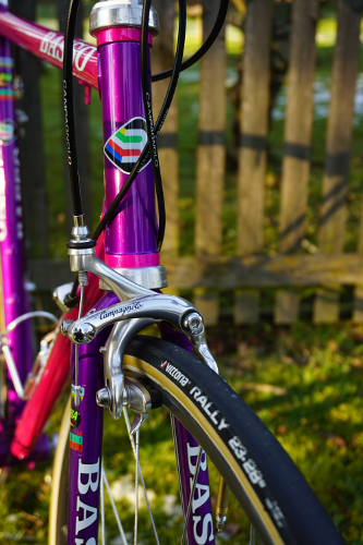

So, der dunkle Farbton ('viola') für Basso Astras in 'viola/fucsia' ist nun wieder aufgetaut - lag in einer Kramkiste mit Sachen "die mal wieder runter in den Keller müssen" und fiel mir beim Suchen nach einem Tretlagerabzieher in die Hände (die Frauen sind also rehabilitiert!).

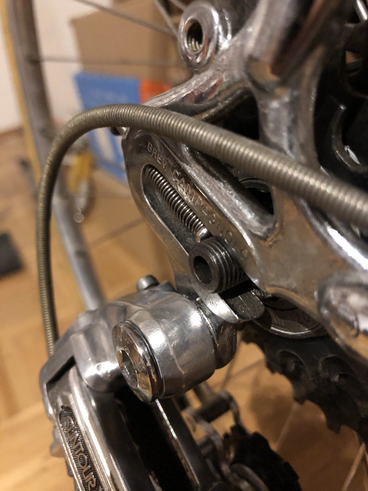

"Das RD-M 730 sollte bis 10s können. Bei meinem damaligen Marin wurde es mit 7s neu ausgeliefert."
Ist 7fach dann nicht das 732?
Und sagen wir mal so: Die Übersetzung ist prinzipiell schon dieselbe, aber an den Rändern des Schwenkbereiches ist das so eine Sache. Da wird es unscharf.
SP-Hüllen sind es aber? An der B-Screw mal gedreht?

Theoretisch sollte das klappen, wobei der Schwenkbereich des Schaltwerkes da vielleicht in einen ungünstigen Bereich kommt, die Seilwege sind ja über den Schwenkbereich nicht gleich, je weiter das Schaltwerk nach innen auslenkt, desto mehr Seilweg wird pro mm seitlicher Bewegung benötigt. Dicke Ausfallenden zB von Alurahmen verstärken das Problem. Das 730er Schaltwerk ist ja noch 6fach...
Von SP-Hüllen und sauberer Verlegung der Züge gehe ich jetzt mal aus. Das obere Röllchen ist nah genug an den Ritzeln, die B-Screw also weit genug rausgedreht? Je näher das Röllchen an den Ritzeln ist, desto williger wird geschaltet, es muß aber auch präziser eingestellt werden und es darf beim Rückwärtskurbeln nicht hakeln.
Tja, so eine richtig offensichtliche Lösung sehe ich da sonst nicht.

B-Screw war schon mal ein guter Tip. :daumen:
Ist schon deutlich besser.

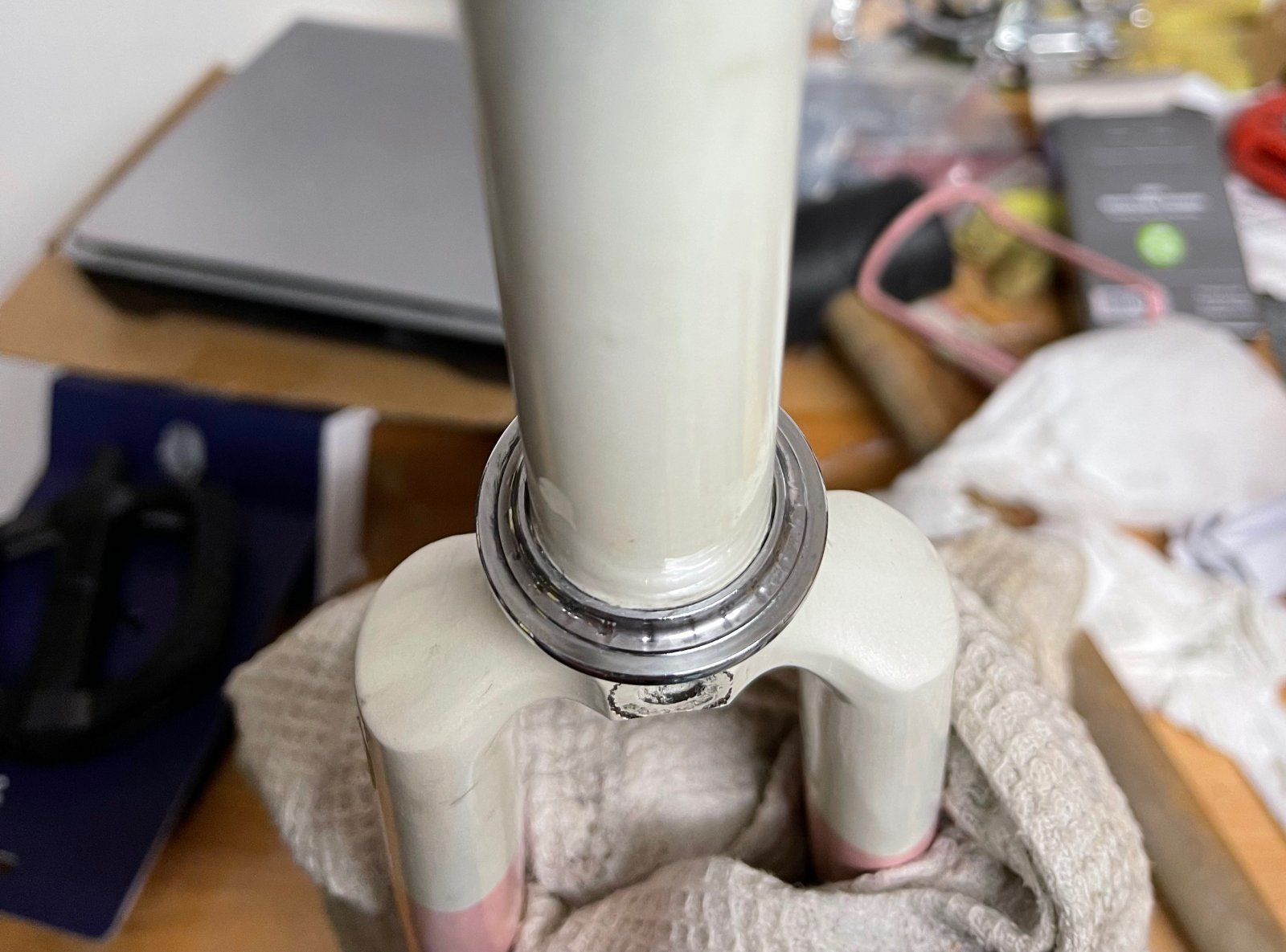

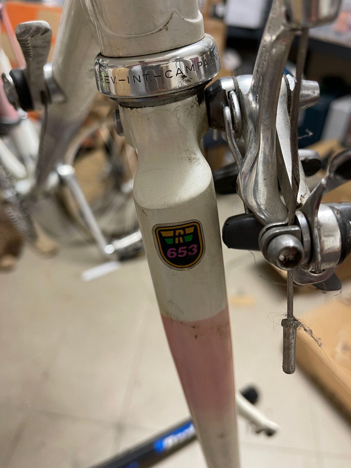

Der Gabelkonus hats wohl hinter sich. Die Lagerschalen sehen hingegen noch gut aus Was brauche ich als Ersatz ? Der Steuersatz ist "irgendwas" von Campagnolo. Damit kenne ich mich 0,0 aus. Durchmesser des Gabelschafts ist 25,4. Vielleicht hilft das zweite Bild bei der Identifizierung. Ich hänge nicht an dem Campa Zeug. Am Raleigh kann ich mir auch Shimano DA vorstellen. Der Rest ist auch DA
Vielen Dank schon mal.
