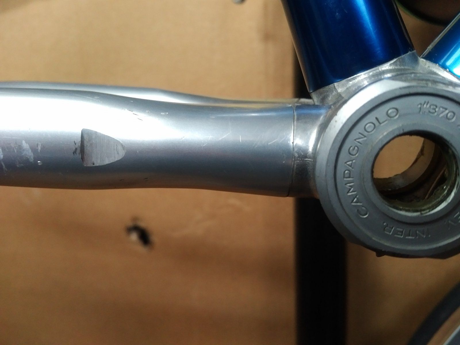

Keine richtige Bastelfrage: Ist das gefährlich, noch fahrbar oder sogar richtig?
Kann mir nicht erklären, was das ist: Für eine Kurbel- oder Kettenblattschleifspur vertikal zu gerade. Vielleicht hat jemand die Feile angesetzt, um Platz zu schaffen? Das hätte dann aber für irgendwas mit kleinem LK sein müssen, denn mit 130 komm ich nicht ansatzweise in die Nähe.
Wie auch immer: Der Rahmen ist so leicht, daß ich mich frage, wieviel Wandstärke da noch übrig sein kann...
Das ist nicht zufällig entstanden.

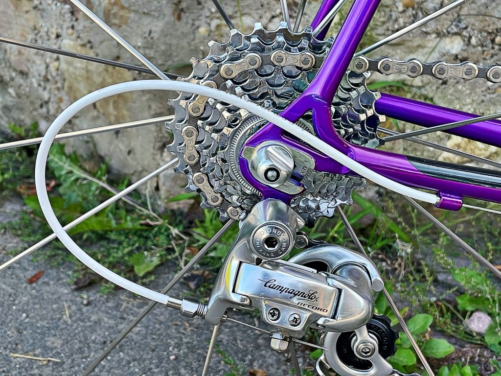

Ich hätte mal eine Anfängerfrage an das Forum: die Schaltung an meinem Basso funktioniert wunderbar. Wenn ich aber die ganz kleinen Gänge fahre (also große Ritzel hinten und kleines Blatt vorne) dann habe ich das Gefühl daß die Kette teilweise durchrutscht. Woran könnte dies denn liegen?
Danke Euch schon mal.
P.S. Grad gesehen das auch noch die Endkappe fehlt
Dann sind die kleinen Ritzel verschlissen und müssen zusammen mit der Kette erneuert werden.
Prüf doch mal ob der Schaltwerkanschlag die Kette weit genug nach oben läßt damit sie satt auf dem großen Ritzel zu liegen kommt. Von der Optik her scheint mir da nicht besonders verschlissen zu sein.
Die kleine Ritzel sind eher nicht verschlissen weil die Kette das Gefühl vermittelt auf den großen Ritzeln zu rutschen.
