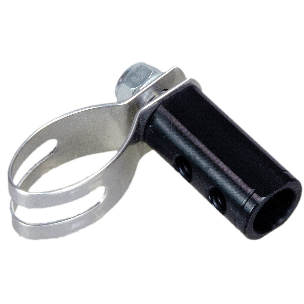

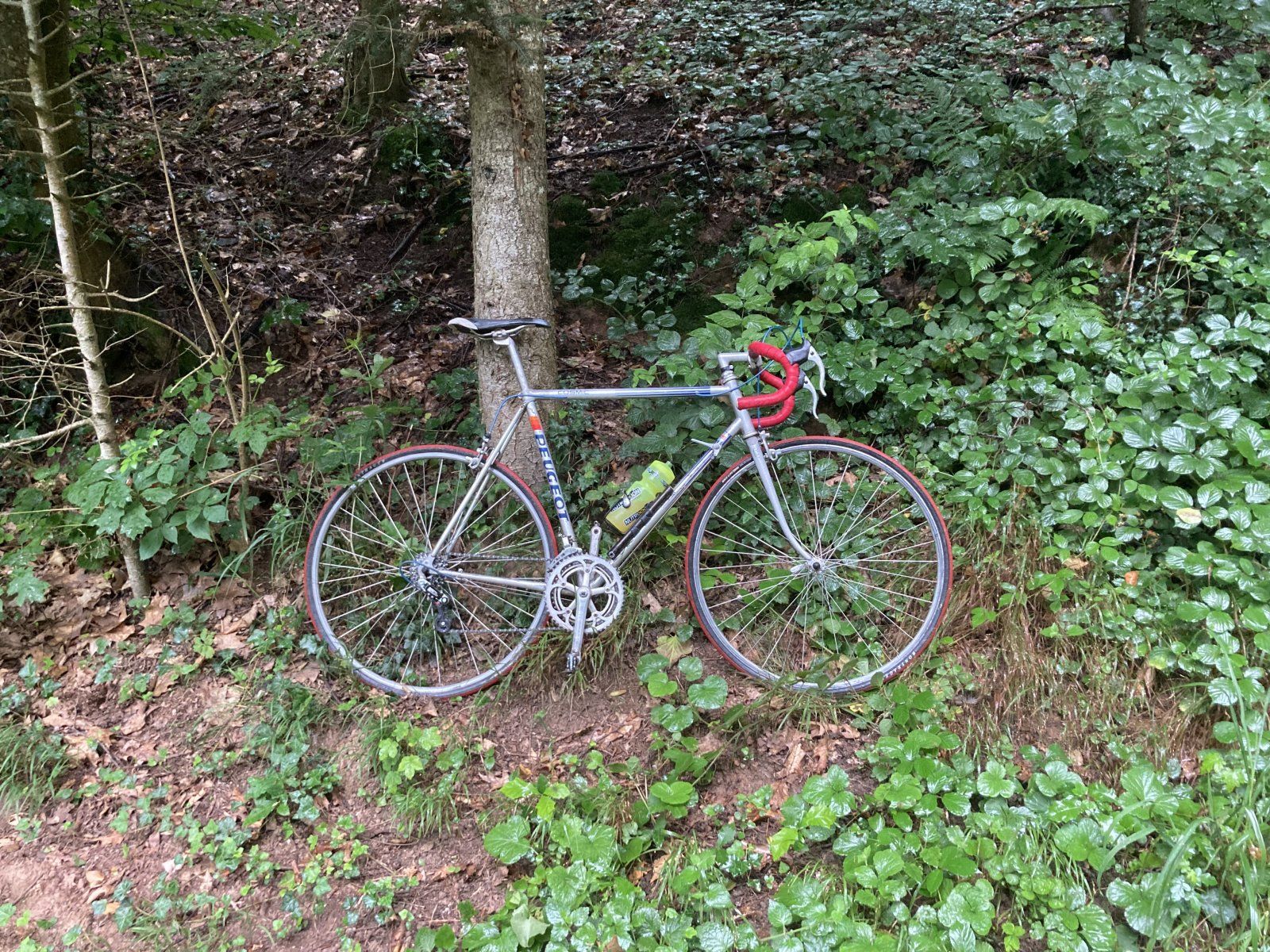

...das schaut nach einem Huret Eco oder einem der Sachs-Nachfolger aus. Neben einem neuen Schaltzug nebst Außenhülle benötigt es ggf. noch einen Gegenhalter für den Schaltzug an der Kettenstrebe:
Außerdem sehe ich eine rostige Kette und einen ebenso rostigen Zahnkranz. Was dem Velo sonst noch so fehlen könnte ist auf den Bildern nicht zu erkennen...

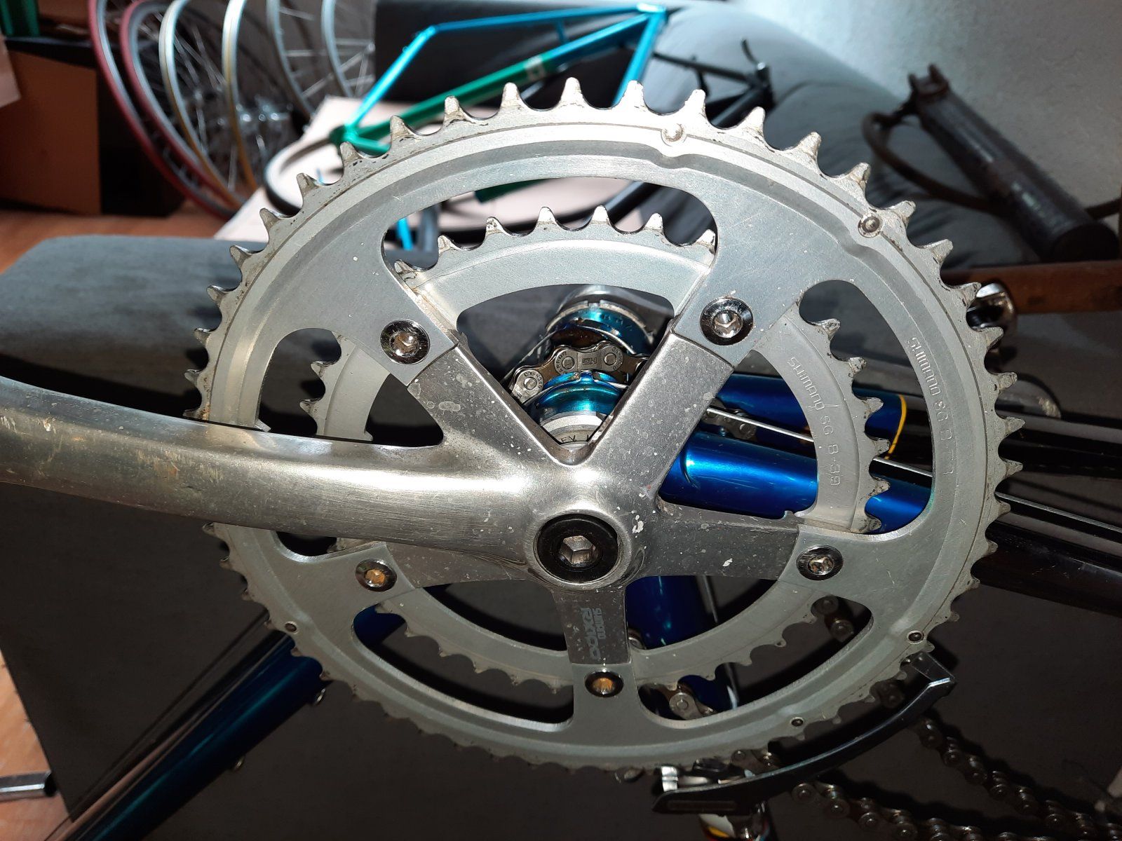

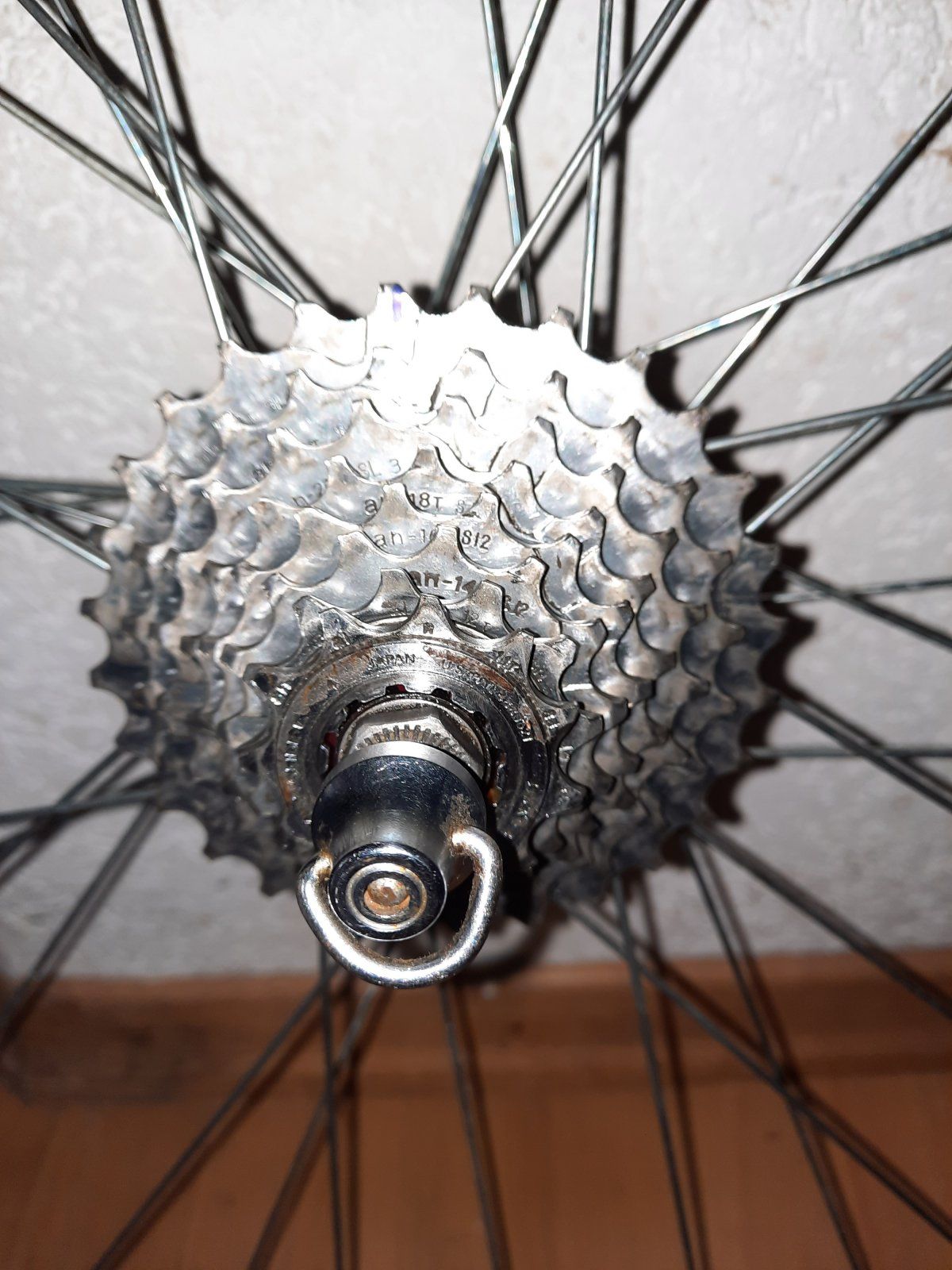

Guten Tag,
wie würdet ihr die Ritzel / Kränze bewerten?
Ich hatte die noch rumliegen und hab die an 'nen neuen (alten) Rahmen gemacht. Dazu eine neue Kette. Irgendwas rutscht da jetzt durch, ich weiß noch nichtmal, ob vo. oder hi. Bin grade ratlos.
Im Montagesänder schaltet es perfekt. Aber leider nicht im Betrieb unter Druck.
VG, danke,
markus.
Das liegt zu 99,9 % an der neuen Kette....alte eingefahrene Ritzel/Kettblätter
vertragen sich nicht mit einer neuen Kette.
Evtl. gibt sich das nach einer kurzen Einfahrzeit der Kette, aber meistens nicht.
Am besten wenn möglich alles komplett erneuern, dann gibt es die Probleme nicht.

Die Kettenblätter an der Kurbel sehen noch ganz okay aus für mich. Wenn vorne was durchrutschen würde unter Last, das wäre auch sehr unangenehm… ;) denke, es ist die Kassette hinten.

Die Kassette ist auf ~6 von 8 Ritzeln sichtbar verschlissen, da läuft nur noch eine gebrauchte, gelängte Kette einigermaßen sauber drauf. Die Kettenblätter sind noch OK. Also Verschleisspaket = Kette + Kassette neu, fluppt.

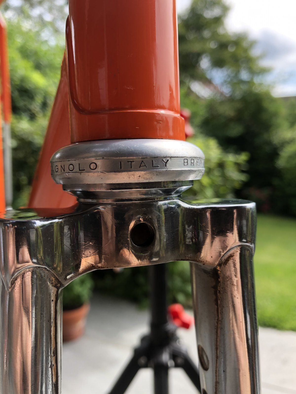

Campa Super Record Steuersatz, der Konus ist mWn der richtige, aber warum guckt der so weit raus? Ist die kugelgröße nicht der selbe wie bei NR?
Hast Du Kugeln drin oder den Ring? Falls Ring - ist der richtigrum drin? Ich hatte just vor ner Stunde das gleiche, da war der Ring falschrum drin 😬
Kannst Du mir sagen, welche Du meinst? Ich zweifel das nicht an, ich will es nur selbst erkennen können. Danke euch allen für die schnellen Rückmeldungen. Top 👍🏻👍🏻👍🏻
Ich erkenne es (bisher) auch nicht gut, nur durch 'trial and error'
Erkenntnis- oft sind es die Ritzel, die in irgendeiner Form ungleichmäßig und 'schartig' aussehen..
Das man so richtige 'Haifischzähne' hat, wo es ganz klar erkennbar ist, ist eher die Aussnahme..
Short version
Long version
https://www.sheldonbrown.com/chain-wear.html
NB: nur bei 1-9fach Antrieben praktikabel, ab 10fach aufwärts ist die Sichtprüfung unzuverlässig da die Ritzel ab Werk schon stark profiliert sind)
