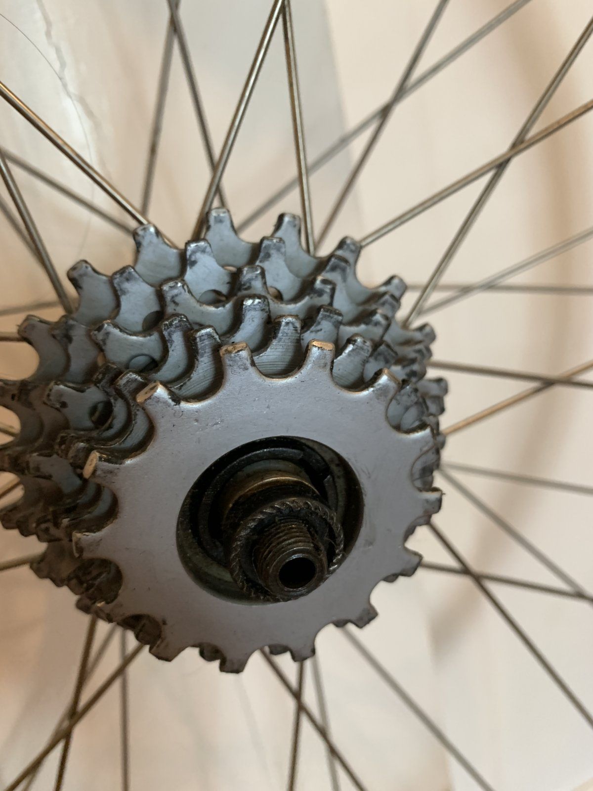

das hinterrad an meinem motobecane tourer bei muddi
müsste ich mal in rente schicken, da schon speichen bruch und auch ne delle in der felge..
hatte nachgemessen 122 mm,
allerdings eher schwer zu finden heute.
ist es okay, auf 126 mm aufzuweiten?

Jede Seite 2mm- auf jeden Fall. Außer bei Alu.. =)

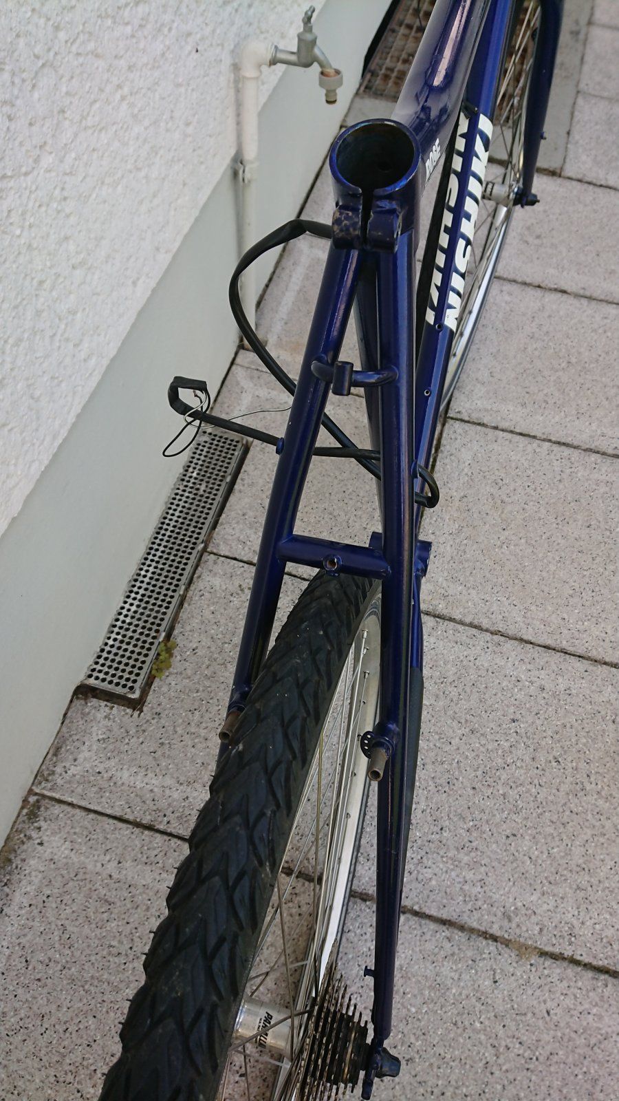

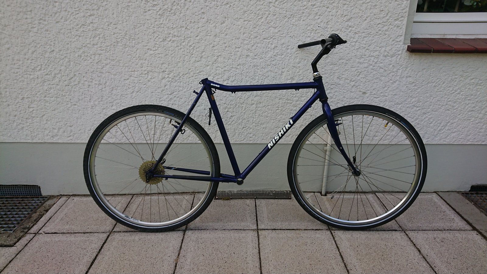

Nachdem das blöde FAG Lager draußen ist und das Tretlager nachgeschnitten wurde, geht es weiter mit dem Schauff, das aussieht wie ein Nishiki.

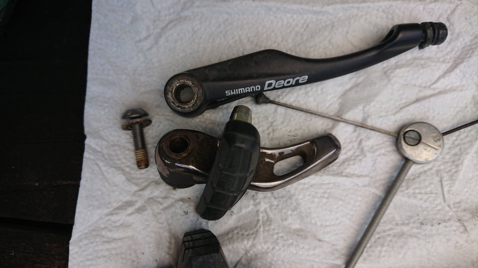

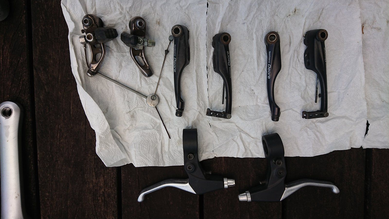

Ich möchte gerne anstatt der alten Canti-Bremsen neuere Deore V-Brakes montieren. Kann ich da die alten Schrauben der STX Cantis für die V-Brakes benutzen? Die V-Brakes kamen nämlich ohne die Schrauben.

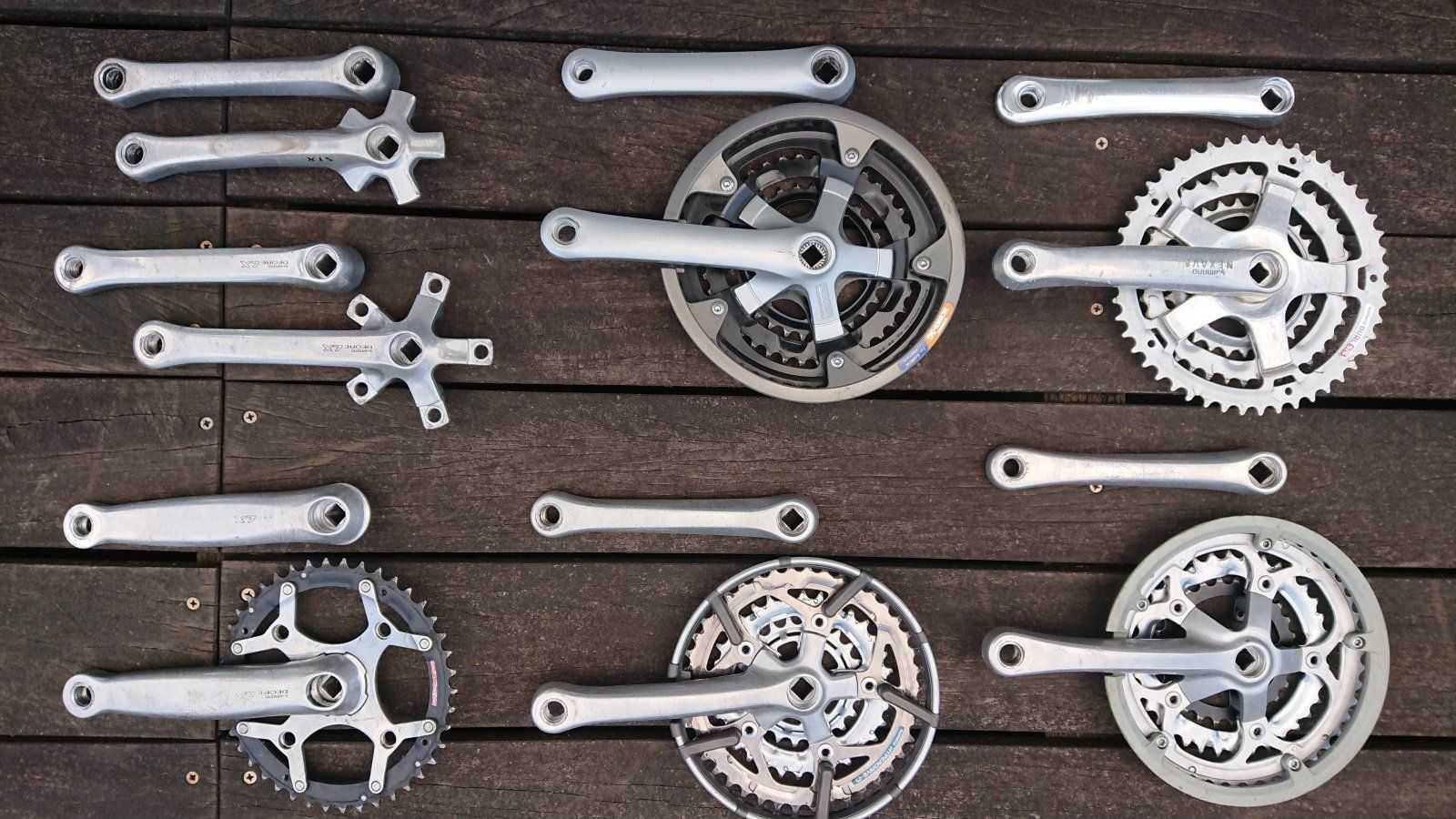

Dann muss ich mich noch für eine Kurbel entscheiden. Wie kam man nochmal an die alten Shimano Dokumente. Da sollten sich doch die zugehörigen Längen der Innenlager für 135 breite Rahmen finden lassen oder?!
Sollte funktionieren, einfach ausprobieren. Wichtig ist, dass die Canti-Sockel weit genug auseinander stehen, damit das mit V-Brakes harmoniert, bei älteren Rahmen ist der Abstand häufig zu gering.
Bei Sheldon Brown gibt es dazu eine recht umfangreiche Database. Die STX-Kurbel oben links funktioniert allerdings nur mit den zugehörigen proprietären Kettenblättern, und die gibt es schon sehr lange nicht mehr käuflich zu erwerben.
Stimmt, das Problem mit den schmalen Abständen bei den Sockeln, war schon häufiger Thema. Ich messe es mal aus.
Die original Kettenblätter liegen hier auch noch, sind allerdings aktuell noch dreckig.
