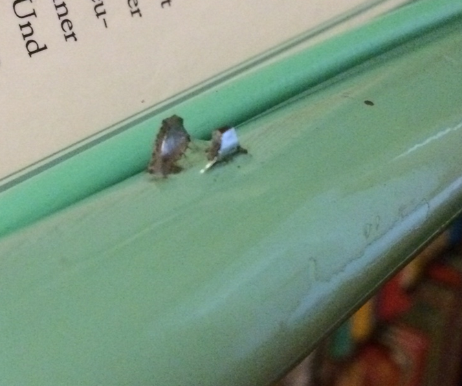

Hey Jungs, könnte man hier irgendwie etwas kleben oder mit Lötzinn
irgendetwas erreichen? Neu schweißen lassen will ich da nichts. Viel aushalten muss die Lasche/ Führung
ja nicht. Kann man da etwas nachmodellieren/kleben?
Zu kleben ist da nichts. Diese Zugführungen sind angelötet mit Hartlot. Kann man natürlich neu anlöten lassen, machf aber eine Reparaturlackierung in etwa Handflächengröße am Oberrohr notwendig. Alternativ könnte man die Überreste abfeilen und den Lack austupfen. Würde auch mit zwei Führungen funktionieren, steht aber einem Bianchi ( das ist es doch sicher) nicht so gut zu Gesicht.
mit lötzinn wird nicht halten, da bei kleinster erschütterung der "nubsi" dann abfällt.
wenn noch zwei weitere führungen da sind, würde ich die einfach abfeilen.

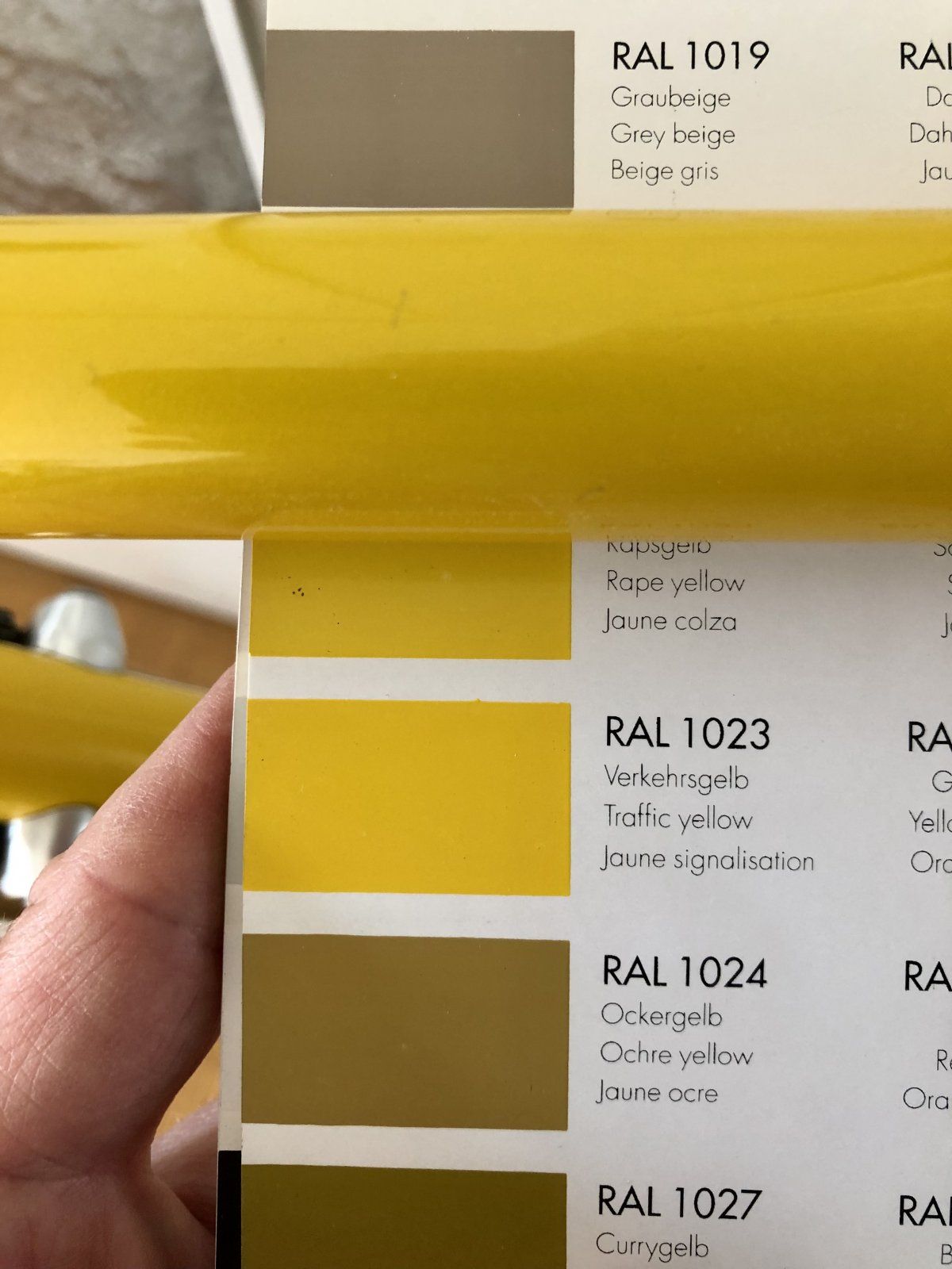

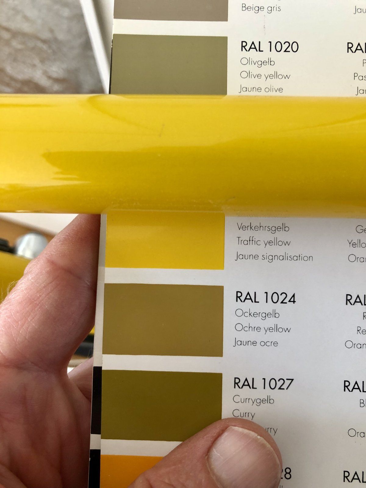

Hat schon Mal jemand an einem gelben Bianchi Rahmen Farbausbesserungen vorgenommen und weiß vielleicht welche Farbe da genau / gut passt?
Ich denke RAL 1021 Rapsgelb könnte passen?
Vielleicht passt da ja auch dieser gelbe Edding Lackstift?
Mein gelbes Cadex hat einen ähnlichen Farbton, da ist es allerdings ein NCS (Natural Color System, das angelsächsische Äquivalent zum RAL-System) Farbton S0580Y10R. Lackstifte bestellt man am besten hier. Auf keinen Fall Baumarktpampe (grottenschlechte Pigmente, unter LED-Licht sieht man jede ausgebesserte Stelle als milchigen Fleck) oder Dupli-Color-Lackstifte nehmen (da platzt die Farbe schon bei einem scharfen Blick wieder ab). Das einzige, was was taugt, ist die Grundierung, die auch bei Ausbesserungen Pflicht ist (außer bei ganz kleinen Stellen). Die Lackstifte sind nicht so teuer, da würde ich mal alle in Frage kommenden Töne je einmal bestellen, und denjenigen, der es dann ist, in Abhängigkeit der benötigten Menge gegebenenfalls nachbestellen.
