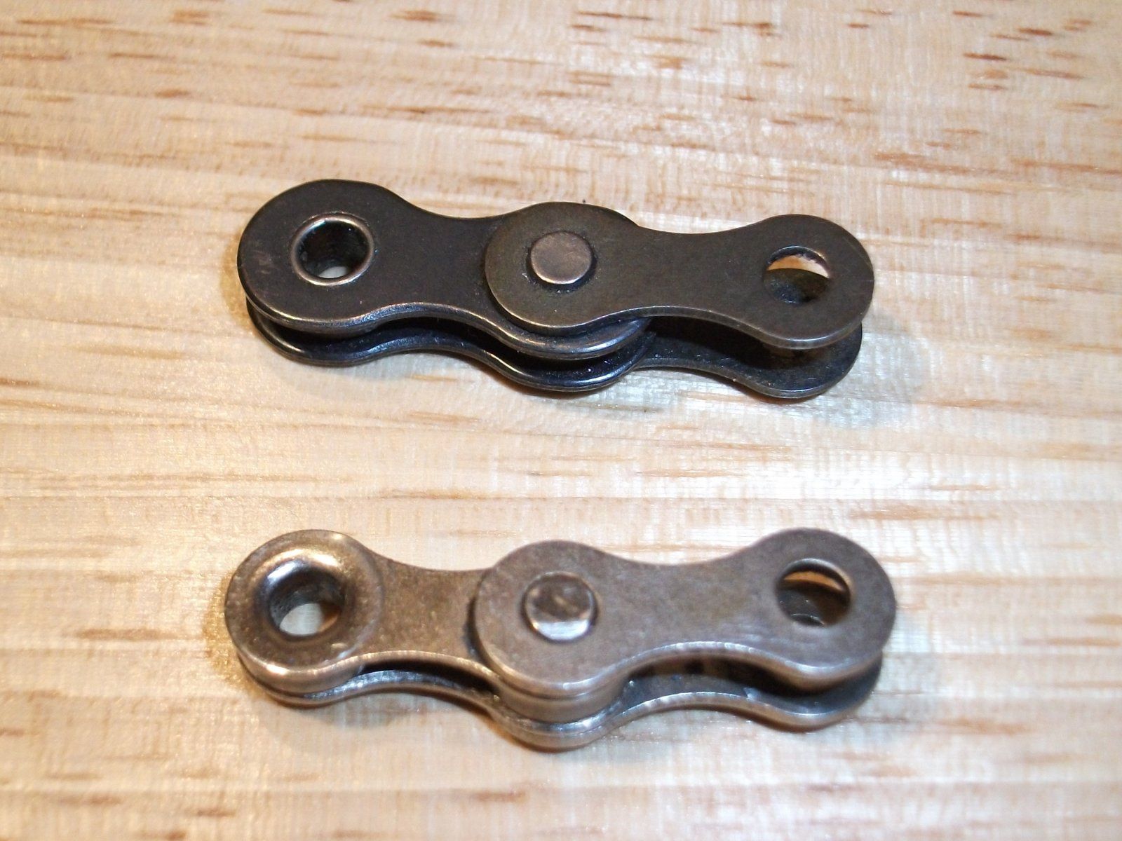

Servus zusammen, beim Wechsel vom 5fach Schraubkranz auf einen 6fach Mailard compact hab ich folgendes Problem.
Beim Schalten kommt es vor, dass die Aussenlasche der Kette auf einem Ritzel zum stehen kommt....also quasi auf den Spitzen der Ritzel.
Wenn der Schalthebel weiter bewegt wird rutscht die Kette dann schon wieder richtig in den nächsten Gang aber für einen kurzen Moment tritt man leer durch.
Hat jemand einen Tip?
Ritzel ist noch gut, Kette ist neu aber irgendein no name Ding.

Das ist eigentlich das normale von allen Kränzen bei denen der Zahnkopf oben eine Rille hat , also nicht nur bei Maillard.
Diese frühen Form von Steighilfe stammt aus einer Zeit wo Ketten unterschiedliche Laschenhöhen innen zu aussen hatten , mit solchen Ketten kommt das kaum vor , sind bei der Kette aber Innen- und Aussenlaschen gleich hoch (wie heute üblich) und man schaltet zu verhalten bleibt die in der Rille hängen und rutscht durch .
Abhilfe z.B. die Ritzelzähne seitlich aussenseitig bis zur Rille anschrägen am Schleifbock .

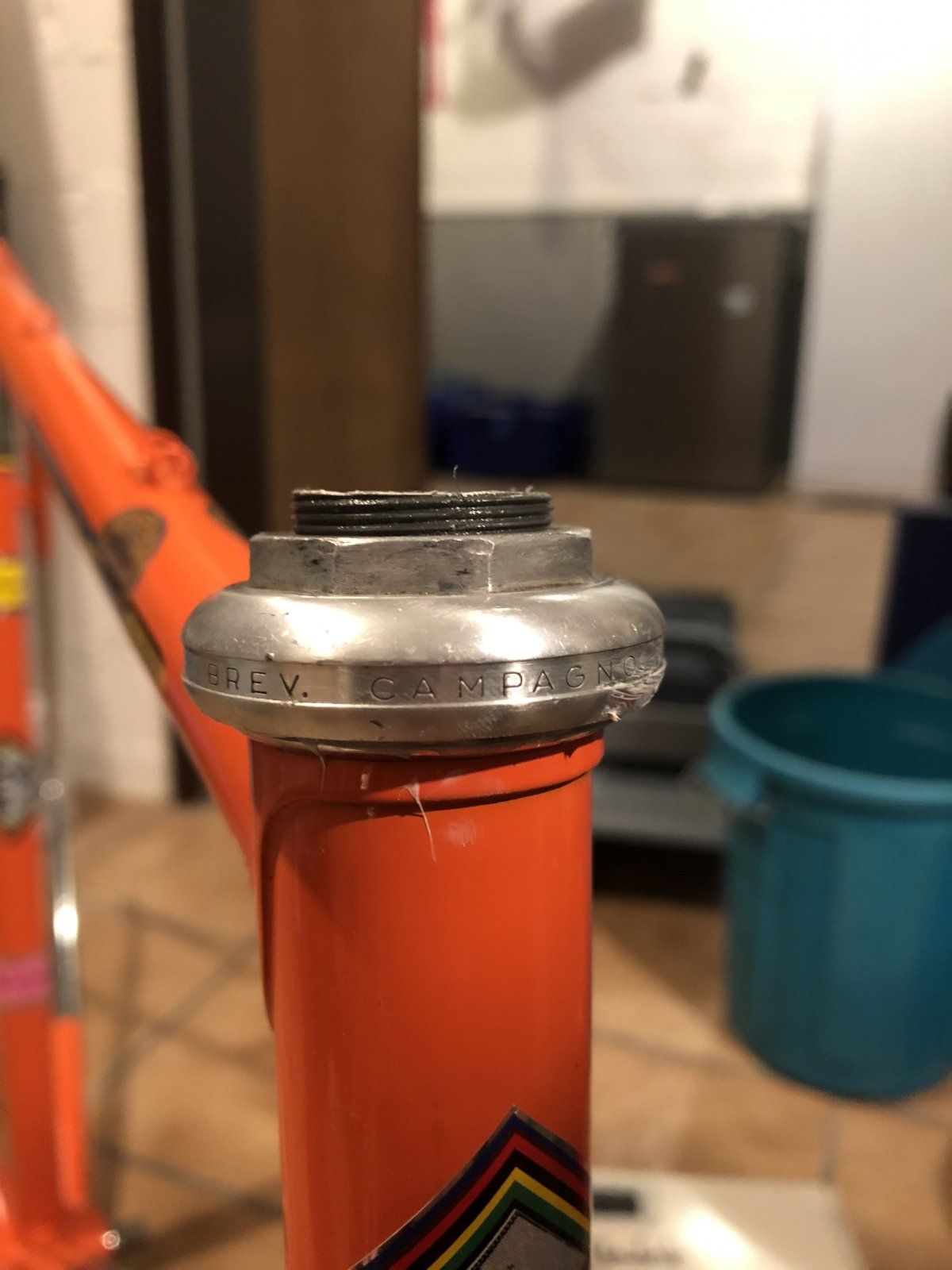

Reicht das zum kontern? Ohne zwischenlegscheibe dann
Nicht, wenn der Cinelli wirklich 26 mm und nicht 26,4 mm hat.
Meine Messlehre sagt eigentlich 25,8, also genau wie das Klemm-Maß des Vorbaus.
