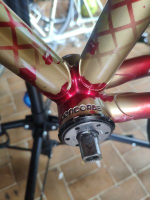

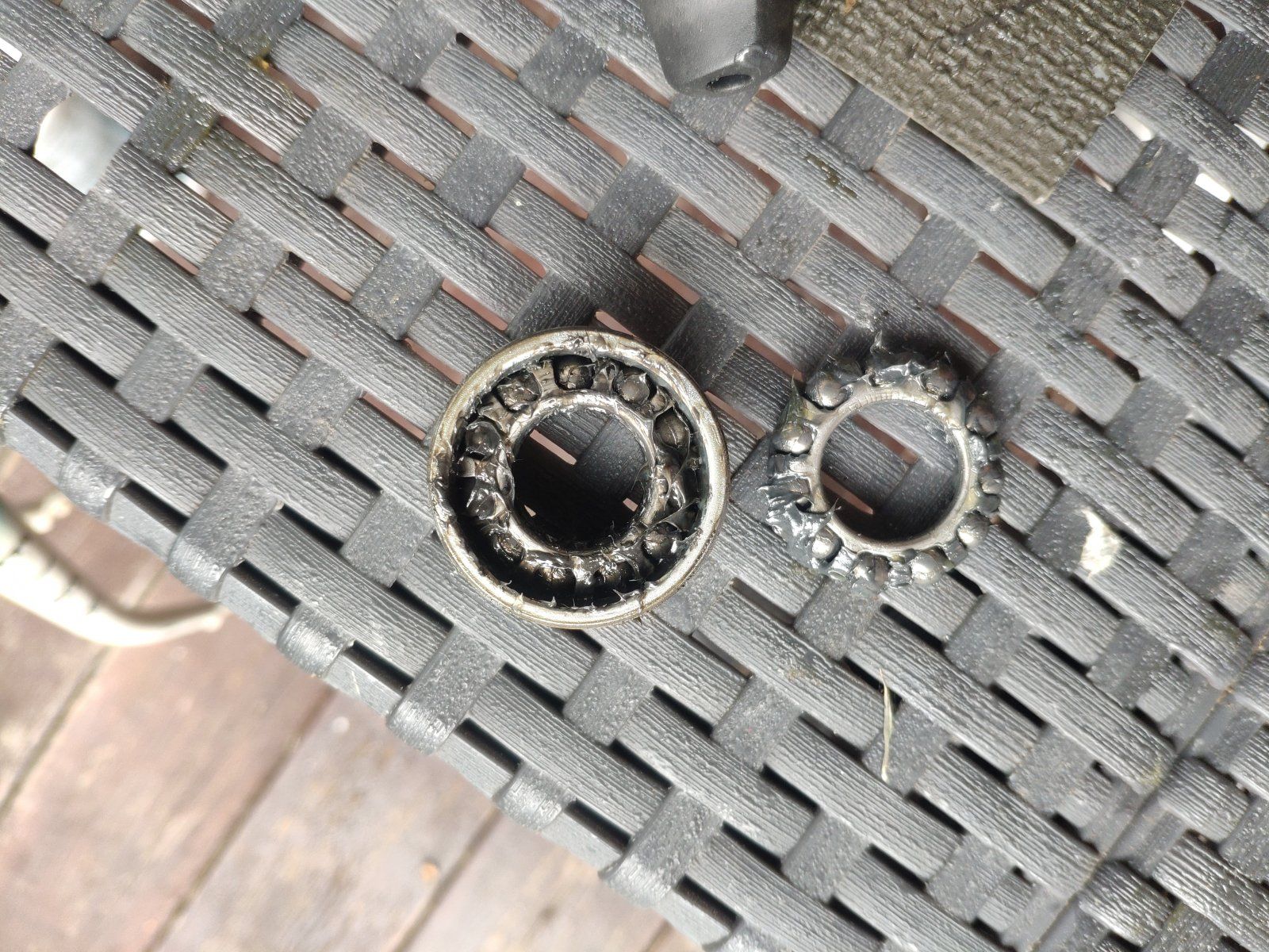

Guten Morgen liebes Forum,
folgendes Problem: Ich habe ein ITA Dura Ace 7400 Innenlager mit 113mm Wellenlänge in einen Concordia Aquila Rahmen eingebaut. Der Rahmen ist aus Italien und laut Velobase benötigt man dementsprechende auch ein ITA Innelager. Dieses kann ich auch ohne Problem einbauen.
Das Problem ist, dass die linke Lagerschalen noch ein gutes Stück aus dem Innenlagergehäuse rausragt, wenn die 113mm Welle verbaut ist. Wenn sie nicht verbaut ist, lässt sich die Linke Lagerschalen komplett in das Gewinde einschrauben.
Brauche ich demnach eine kürzere Welle? Ich habe gelesen, dass für die Kurbel die ich gerne fahren würde, eine Welle von ungefähr 115mm gebraucht wird, damit die Kettenlinie passt.
Vielleicht weiss ja jemand weiter.
Liebe Grüße
Liebe Grüße
Kugelringe richtig eingelegt ?
Aber die campa kugelringe sind doch anders herum, die auf dem Bild oben müssen mMn mit dem Halter Richtung Lagerschale
Ich seh gerade stimmt da gibts auch wieder Unterschiede... ich geh am Stock.
Ja nach nochmaliger Auswertung des Bildes stimmt bei Campa dann andersherum.
Oder einfach aufstecken auf den Kragen der Welle und drehen man merkt doch ob es sich gut dreht oder "schabt" auf Grund des Ringes...
