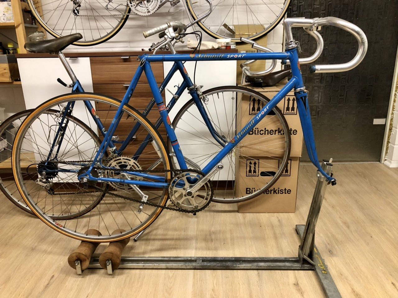

Dann muss @Äppel das Laufrad (sofern er dieses in dem Rahmen verwenden will) doch nach links umzentrieren (fragt sich natürlich, ob dann nicht die Speichen auf der linkes Seite zu lang sein werden).
Ich würde stattdessen lieber gleich ein Laufrad neu und passend aufbauen (mit identisch langen Speichen auf der linken und rechten Seite).
Das hängt davon ab, ob das Laufrad mit unterschiedlich langen Speichen aufgebaut wurde oder nicht ...
Ich baue meine Hinterräder immer mit gleich langen Speichen und drehe einfach den rechten Nippel 2 mm weiter aufs Gewinde. Hat den Vorteile, dass man vorne und hinten die gleichen Speichen verwenden kann. Und erleichtert die Ersatzteilhaltung.
Oliver
Oliver
Klar, davon hängt es ab. ;)
Aus meiner Erfahrung waren fast alle hinteren Laufräder, welche mir in vielen Jahren begegnet sind, mit unterschiedlich langen Speichen aufgebaut.
Und so habe ich es selbst auch immer gemacht (daher mein Einwand vorhin, ob die linken Speichen dann nicht zu lang sind).
Aber man kann selbstverständlich auch so aufbauen wie Du. ;)
Und klar, das ist kostengünstiger in der Ersatzteilhaltung.
Vielen lieben Dann für die ganzen Information! Die Schmidt Sport Beiträge kenne ich, bin da auch aktiv. Das Laufrad Thema hatte ich einfach nicht abgespeichert und blind einen weiteren Laufradsatz über Kleinanzeigen gekauft. Habe nur auf 126er Einbau geachtet. Ich habe 3 Schmidt Räder hier, alle mit dem speziellen Ausfaller, dann wird es in keinen meiner Rahmen passen. Vielleicht verkaufe ich den Satz dann weiter und suche ein passendes Vorderrad.
Dann werde ich wohl das bisher verbaute Laufrad verwenden und evtl einen Schraubkranz verbauen. Oder es bleibt ein Fixie. Das Rad war auf einer Rolle montiert, das passende Vorderrad fehlt leider. Von daher habe ich einen anderen Satz bestellt und dachte den kann ich einfach so verbauen, und dann für Clincher. Wieder was gelernt.
Mit Laufradbau, zentrieren, einstellen usw. kenne ich mich noch nicht aus. Einen Zentrierständer habe ich auch nicht.
Ich dachte mittendorf ausfallenden sind deshalb so, damit man symmetrisch (Speichen alle gleich lang) aufspeichen kann. Klar das ein anderes hinterrad nicht passt
Das was Du das probeweise eingebaut hast, ist doch auch eine Nabe für Schraubkranz (mit montiertem Maillard 6-fach Kranz), oder?!
Schraubkranznaben sind doch super! :)
Ich würde das Hinterrad mit der Campa-Nabe nehmen und einen passenden 5-fach, 6-fach oder was auch immer da drauf passt Schraubkranz montieren.
Solltest Du zufällig in Berlin leben, könnte ich Dir auch ein Hinterrad passend mittig zentrieren (sofern die Speichenlängen mitspielen). ;)

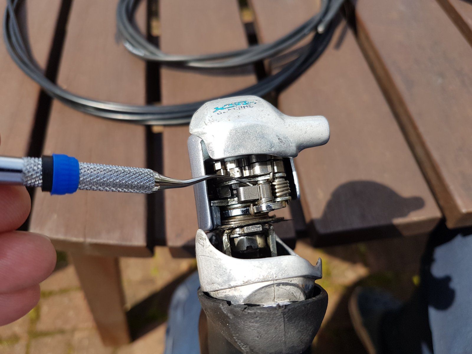

Hallo zusammen,
ich habe ein Problem mit meinem rechten Rsx-7fach-STI. Der große Hebel greift ins Leere. Analog zu meinen 600er-8fach-Stis habe ich versucht, den Hebel mit Caramba flott zu bekommen (Caramba-Dusche). Das klappte in diesem Fall leider nicht. Vielleicht muss ich das auch länger einwirken lassen. Jedenfalls frage ich mich, ob von Brunox bessere Ergebnisse zu erwarten sind. Das nutze ich bislang nämlich noch nicht. Ich möchte ungern die Hebel auseinandernehmen.
Ich muss dazu sagen, dass das Rad und damit auch die Hebel fast ungefahren sind, da ist also nix ausgelutscht. Ich denke, es sind Verharzungen. Hat vllt. noch jmd. eine Idee?

Erstmal mit Bremsenreiniger versuchen, manchmal reicht Caramba nicht zum lösen des verharzten Fettes.
Dieses Hebelchen macht meistens Ärger, es muss leicht beweglich sein.
Altes Fett lösen.
Altes Fett lösen.
Das ist sehr hilfreich. Dann besorge ich mir den Bremsenreiniger von Brunox. Wie komme ich an das kleine Hebelchen? Ich hatte schon die große Innensechskant-Schraube außen gelöst. Müssen die Züge ab? Danke.
