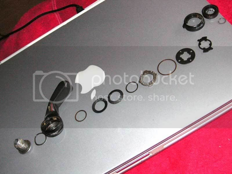

die habe ich zuvor raus gezogen und mit reichlich Öl wieder eingeführt. Es entsteht das Geräusch wirklich am Schalthebel. Das Innenleben ist mit einem Sprengring gesichert. Ich zögere nur, weil da wahrscheinlich ziemlich viele sehr kleine Teile verbaut sind. Deshalb fragte ich nach einer Explosionszeichnung
lenkerender sind nicht soo kompliziert, wahrscheinlich hilft dir auch ein bild von einem accushift hebel, die sind alle ziemlich ähnlich. für die indexierung hat suntour 2mm kügelchen verwendet, zumindest bei 7/8f hebeln. auf die mußt du aufpassen!:D

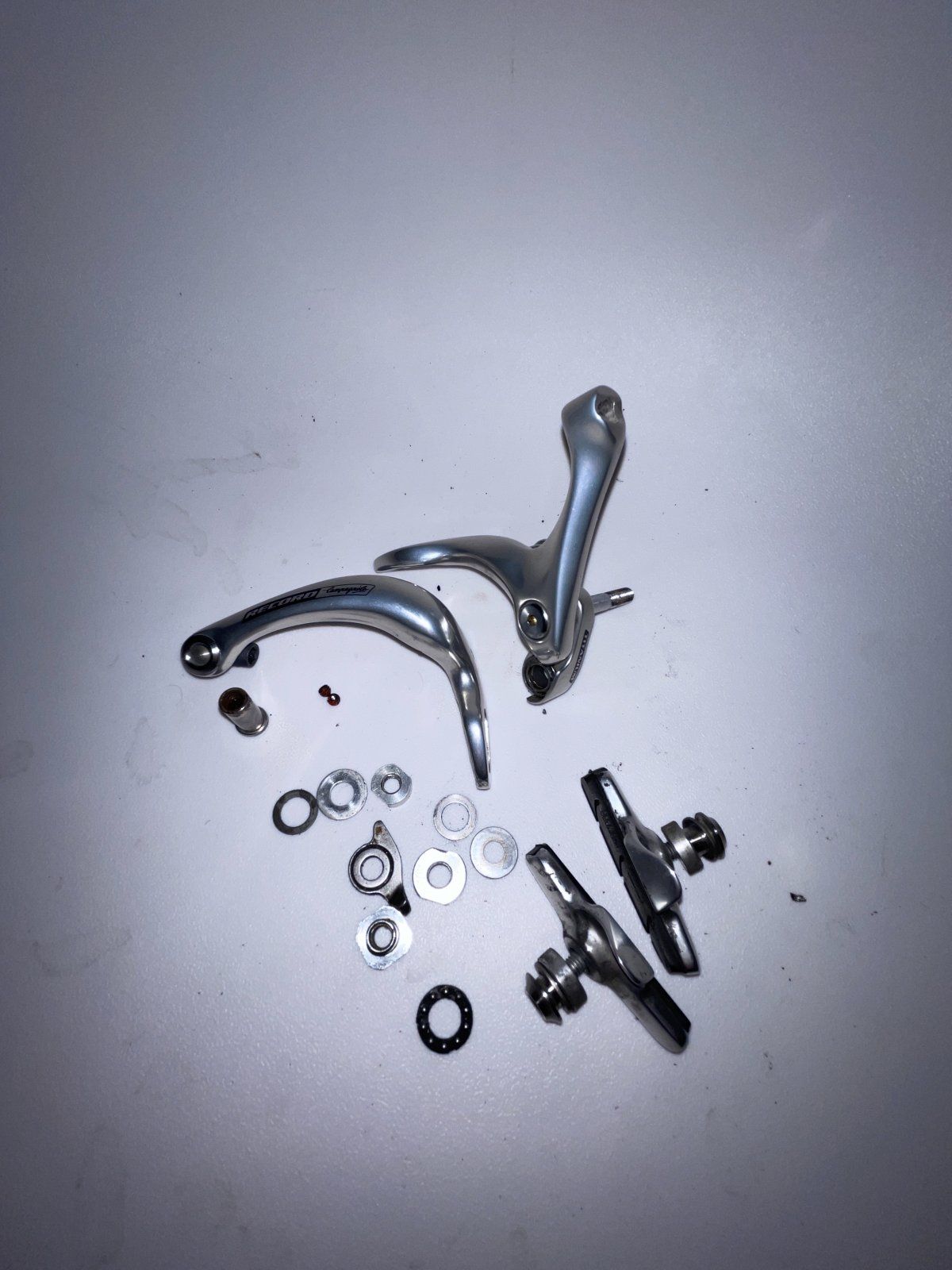

Hat jemand zufällig eine Explosionzeichnung für ca 2000er Campagnolo Dual Pivot Bremsen (Chorus oder Record) ?
Muss sich das Gelenk mit der Feder im ausgebauten Zustand frei bewegen können ?
Ja, das muss sich bewegen können, sonst wären es ja nich 2 Gelenke. Als erstes bei solchen Arbeiten hängt man zweckmäßigerweise dei Feder aus, dann kann man auch das Spiel in den Gelenken besser kontrollieren und einstellen.

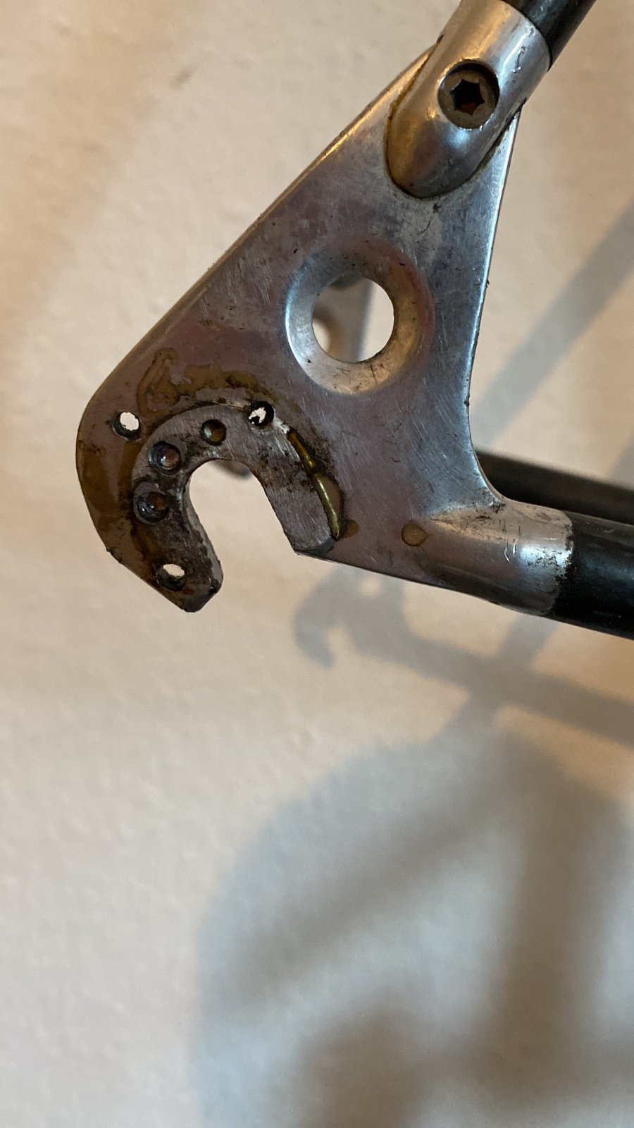

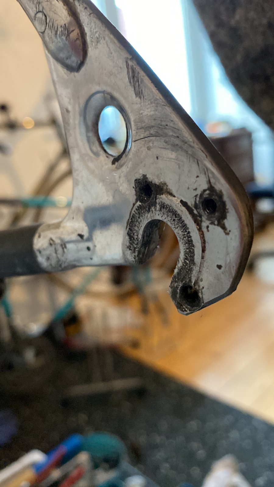

Ich habe hier ein gemufftes Carbon Alan, wohl wahrscheinlich ein Stevens. Und leider hat sich hier das Schaltauge verabschiedet und der Vorbesitzer hat mal eben eine sehr schlechte Lösung dafür gefunden und hat in die Alu Muffe drei Löcher gebohrt, nachdem die ersten Versuche wohl nicht so richtig geglückt sind.
Kann man das noch retten und mit einer besseren Lösung da wieder ein Schaltwerk dran bekommen oder ist das nur noch auf Singlespeed zu fahren?

Probier doch mal einfach so einen Adapter
Vllt. passt ja auch eines der tausendfältig verfügbaren Alu-Ausfallenden, wo doch schon ein entspr. Lochbild vorhanden zu sein scheint?
Guck mal aus ausfallenden.de nach.
Und den schraube ich dann einfach in das schon vorhandene Loch?
Seid ihr sicher dass diese Löcher nicht reißen? Die sehen nicht so aus, als ob das sonderlich gut gemacht worden ist…
Der Adapter wird gehalten vom Schnellspanner , das kleine Teilchen mit der Schraube ist nur eine Verdrehsicherung .
Aber in dem kurzen Ausfallende passt das wohl so nicht , das muss man wohl weglassen , aber als Verdrehsicherung könnte man die vorhandenen händisch eingebrachten Gewinde doch nutzen , im Adapter Durchgangsloch bohren , ansenken und Senkkopfschrauben verwenden , käme auf den Versuch an .
