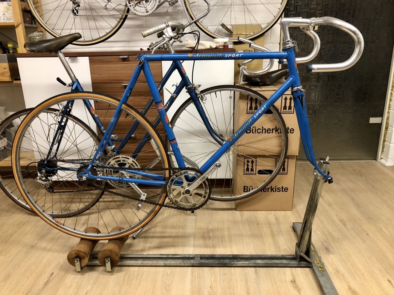

Es fehlen noch diverse Anbauteile, da es zuletzt als Fixie nur auf der Rolle genutzt wurde.

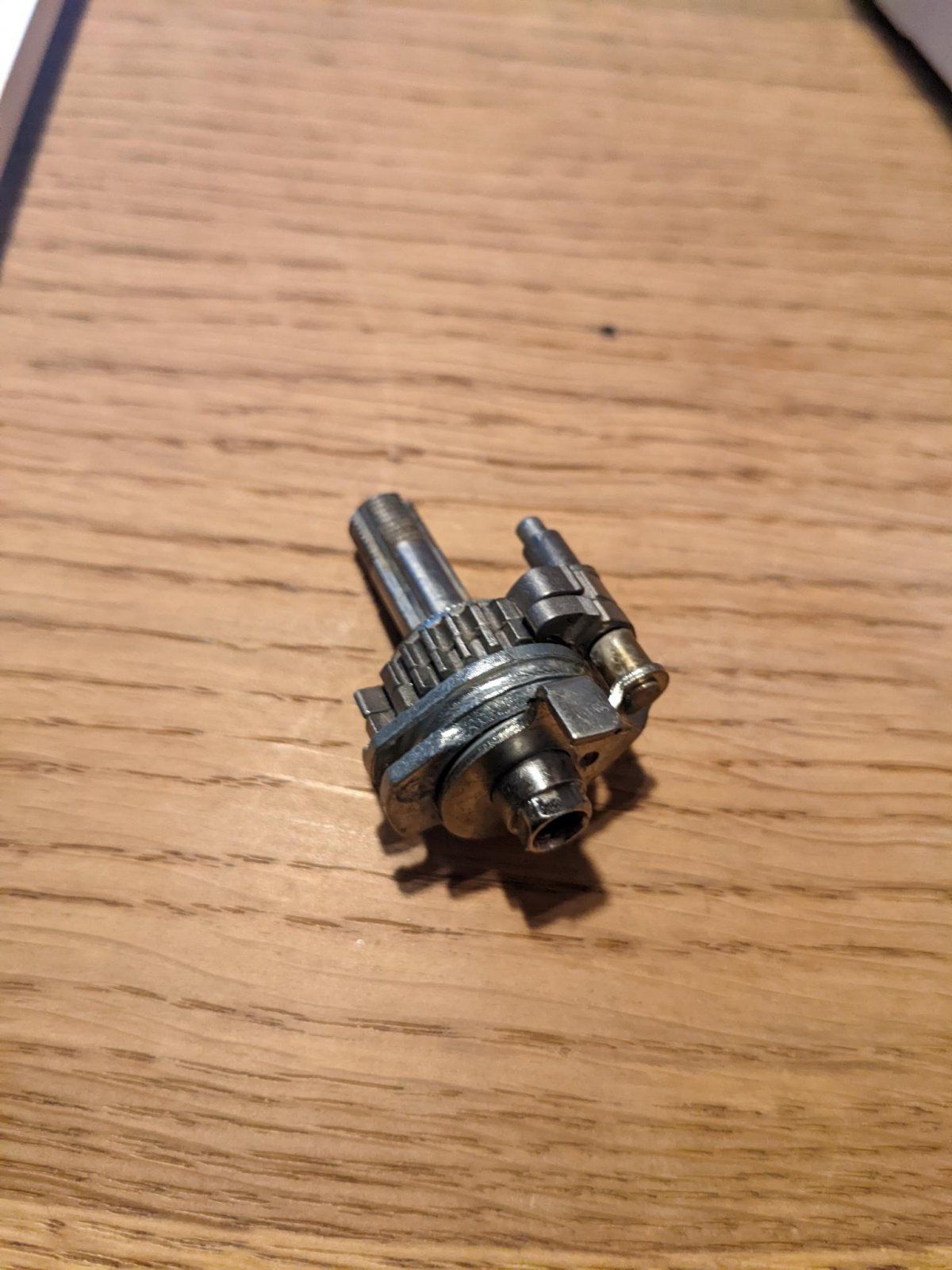

ich habe ein Problem mit meinem rechten Rsx-7fach-STI. Der große Hebel greift ins Leere. Analog zu meinen 600er-8fach-Stis habe ich versucht, den Hebel mit Caramba flott zu bekommen (Caramba-Dusche). Das klappte in diesem Fall leider nicht. Vielleicht muss ich das auch länger einwirken lassen. Jedenfalls frage ich mich, ob von Brunox bessere Ergebnisse zu erwarten sind. Das nutze ich bislang nämlich noch nicht. Ich möchte ungern die Hebel auseinandernehmen.
Ich muss dazu sagen, dass das Rad und damit auch die Hebel fast ungefahren sind, da ist also nix ausgelutscht. Ich denke, es sind Verharzungen. Hat vllt. noch jmd. eine Idee?

Dieses Hebelchen macht meistens Ärger, es muss leicht beweglich sein.
Altes Fett lösen.

Das ist sehr hilfreich. Dann besorge ich mir den Bremsenreiniger von Brunox. Wie komme ich an das kleine Hebelchen? Ich hatte schon die große Innensechskant-Schraube außen gelöst. Müssen die Züge ab? Danke.
Was mich stutzig macht ist, dass es um den großen Hebel gehen soll. Was Namensvetter Andreas zeigt, ist der Auslöser der Nichtfunktion beim kleinen (abgesehen davon, dass er einen linken Hebel zeigt).
Warum die Mechanik auf dem Foto so schön frei liegt, versteh ich nicht, da müsste die Plastikummantelung ja zerstört/ausgebaut sein. Wenn es um die angelüftete Klinke geht, reicht ein Sprühstoß hinter die flexible "Rückwand" der Mechanikeinheit (man sieht sie schwach am Ende des Mechanikgehäuses) im oberen Bereich. Das ist so eine dünne schwarze Plastikfolie.
Ach ja, die Begrifflichkeiten. Diese Fragen kommen mittlerweile zu selten als dass es sich noch lohnte, ein Teilebenennungslexikon für STI anzulegen.
Es geht um den großen Hebel. Tatsächlich habe ich eben das Gefühl gehabt, nach stundenlangem Einwirken von Caramba, dass der Hebel leicht greift. Bei der zweiten Betätigung dann aber auch nicht mehr. Aber vielleicht tut sich langsam was. Wo sprühe ich denn am besten rein? Ich hatte eben die Innensechskant-Schraube gelöst und u.a. durch diese Öffnung gesprüht. Danke.
Was du auf jeden Fall auch versuchen solltest (auch wenn ich annehme, das hast du schon.. ;): wie ein irrer immer und immer wieder rauf- und runter, rauf und runterschalten.. nicht 20-30 mal, sondern 60-100 mal. Manchmal macht es dann irgendwann eben doch 'klick' .. =)
Das muss ich in der Intensität noch tun. In jedem Fall greift der Hebel wieder leicht. Vielleicht wird das noch.

Es fehlen noch diverse Anbauteile, da es zuletzt als Fixie nur auf der Rolle genutzt wurde. Anhang anzeigen 1040057

So schaut es in so einem rechten RSX Schalthebel aus (auf den Zähnen rasten die Gänge ein, durch die Rille vorne geht der Zug durch).
In das Loch der Innensechskant-Schraube zu sprühen bringt wenig. Am besten wäre es, du demontierst den Hebel und sprühst einmal in die Zugführung ein. Dann immer wieder durchschalten, sprühen, durchschalten, sprühen. Nach dem säubern schmiere ich hiermit: WD 40 White Lithium Grease
