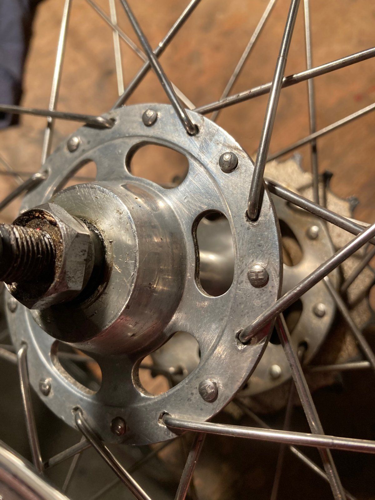

Welches Gewinde meinst Du?
Und das einseitige Wegnehmen wirkt sich nachher in der Tat nicht auf die Stabilität aus? Nabe gab es auch in 130...
Und: die fehlende Anrauhung bzw. das geriffelte am Achsende macht auch keinen Unterschied?
Reden wir von der selben Sache?
Die Achse hat normalerweise ein Gewinde auf der die Lager und damit auch die Nabe verschraubt sind.
Eine kürzere Achse wird grundsätzlich weniger belastet.
Bei Cup'n'cone ja...ist aber Industrielager. Da kenn ich mich nicht so aus und fühl mich grad ein wenig dumm ;) - zumindest kann ich keine Muttern entdecken?

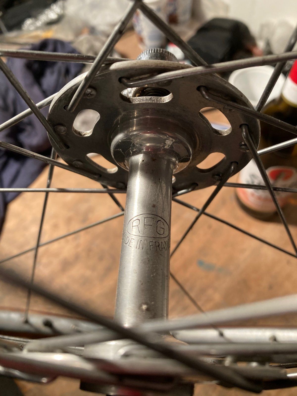

Ich hab hier nur einen Satz liegen mit 122mm EBB . VR-Nabe ist RFG gelabeled, HR-Nabe ohne Bezeichnung:
Ok... irgendwie muss das ja zusammengebaut sein.
Könntest du mal Bilder machen?

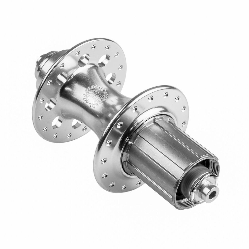

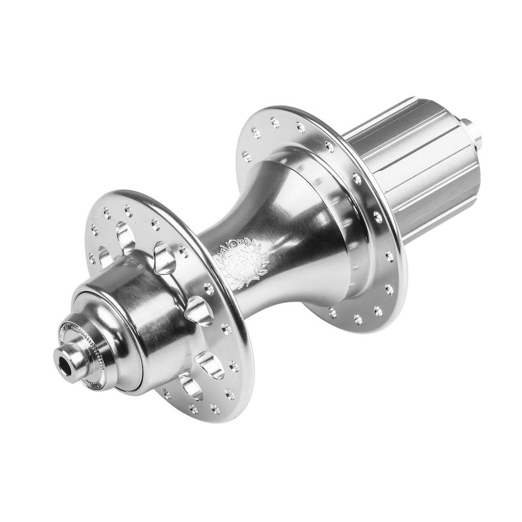

Ich hab die selbst noch nicht da. Der Verkäufer bietet das Kürzen an. Bei Velo Orange gibt es bei den Modellen etwas Wirrwarr. Soweit ich das verstehe, gibt es 2 Generationen 10-Fach, als auch 2 Gen 11-Fach. Dazu noch ein zweites Modell ohne die werkzeuglose Freilauf-Demontage.
Ich vermute diese hier.
Ich hatte so eine Velo Orange Nabe mal. Die ist unggeignet für unseres Klima. Schon nach wenige tausende Kilometer musste ich die alle paar Tausend Kilometer auseinander nehmen weil sonst die Sperrklinken nicht mehr einrasteten. OK, das konnte ich dann ohne Werkzeug tun, aber ich hab lieber dass ich das gar nicht brauche.
So bald die 1e Felge kaputt war hab ich die Nabe rausgeschmissen.
Anhang anzeigen 1068934Anhang anzeigen 1068935
Bei der Nabe im Bild wüsste ich nicht wie sich die Achse verkürzen lässt. Die Enden auf der Achse sind sicherlich nur aufgeschraubt, sodass "das innere" gekürzt wird. Die geriffelten Aufnahmen für die Ausfallenden sitzen bestimmt auf der Achse. Aber da ist kein Spacer oder sowas mehr der rausgenommen werden kann um die Breite zu reduzieren. Vielleicht ist das auf dem Bild schon die 130er und die 135er hat noch einen 5mm Spacer der beim Kürzen entfernt wird?
Wenn man sowas nicht in der Hand hat kann man nur Vermutungen an stellen...
Wenn der Verkäufer meint das funktioniert und er das schonmal gemacht hat geht's vielleicht 🤔
