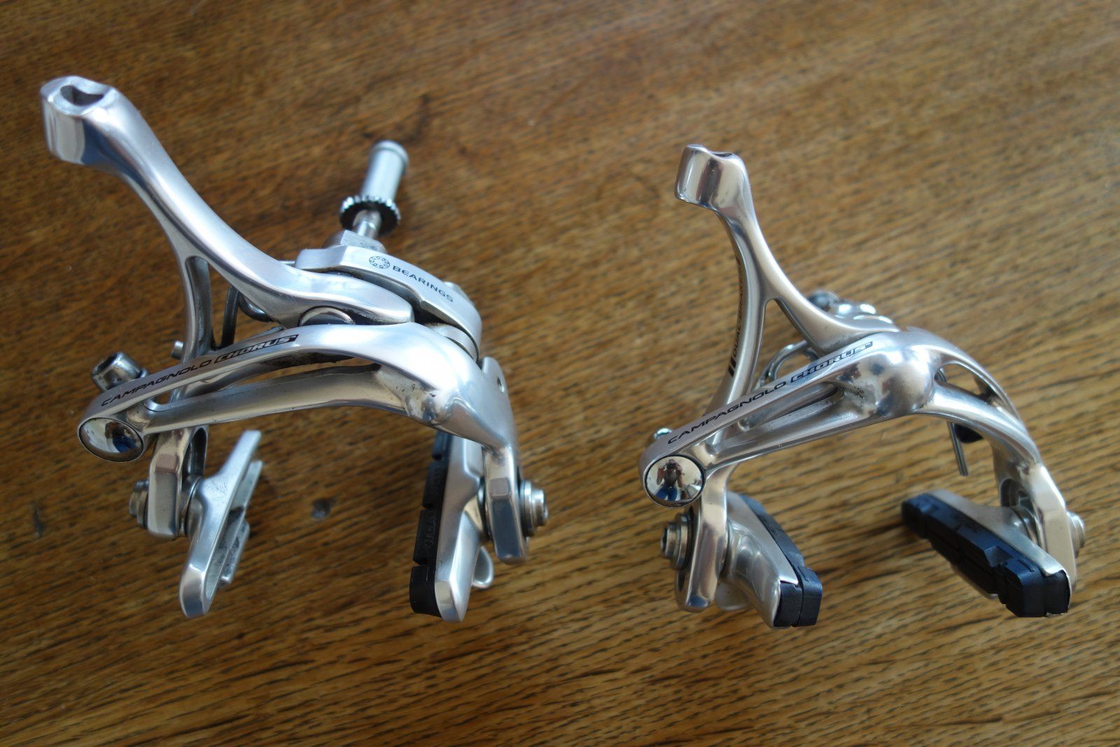

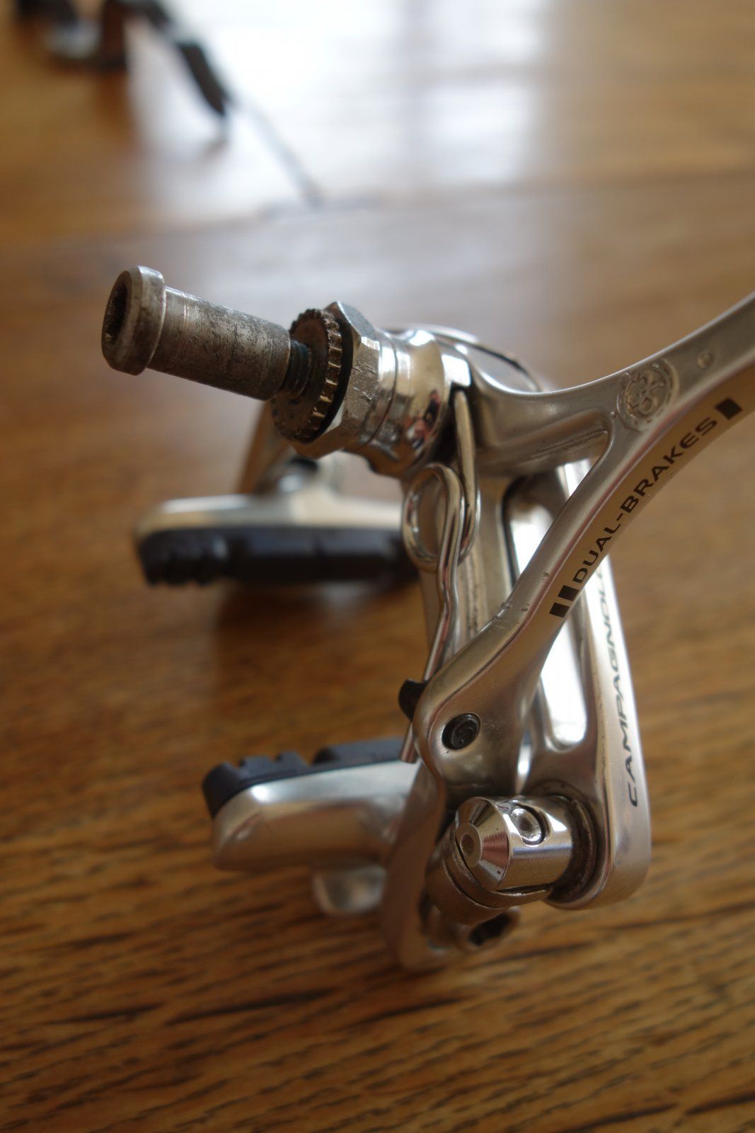

Frage zwecks Wartung. Es wird nen kleinen Umbau am Rennrad geben auf Campagnolo Skeletons.
Es sind Chorus Skeleton (mit Kugellager vorn) BR7 von 2007.
Die fühlen sich noch gut an, nur bisschen putzen, neue Bremsbeläge und gut? Oder lieber komplett zerlegen und das Kugellager neu fetten und einstellen?

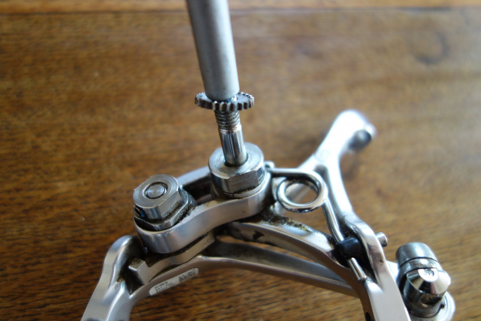

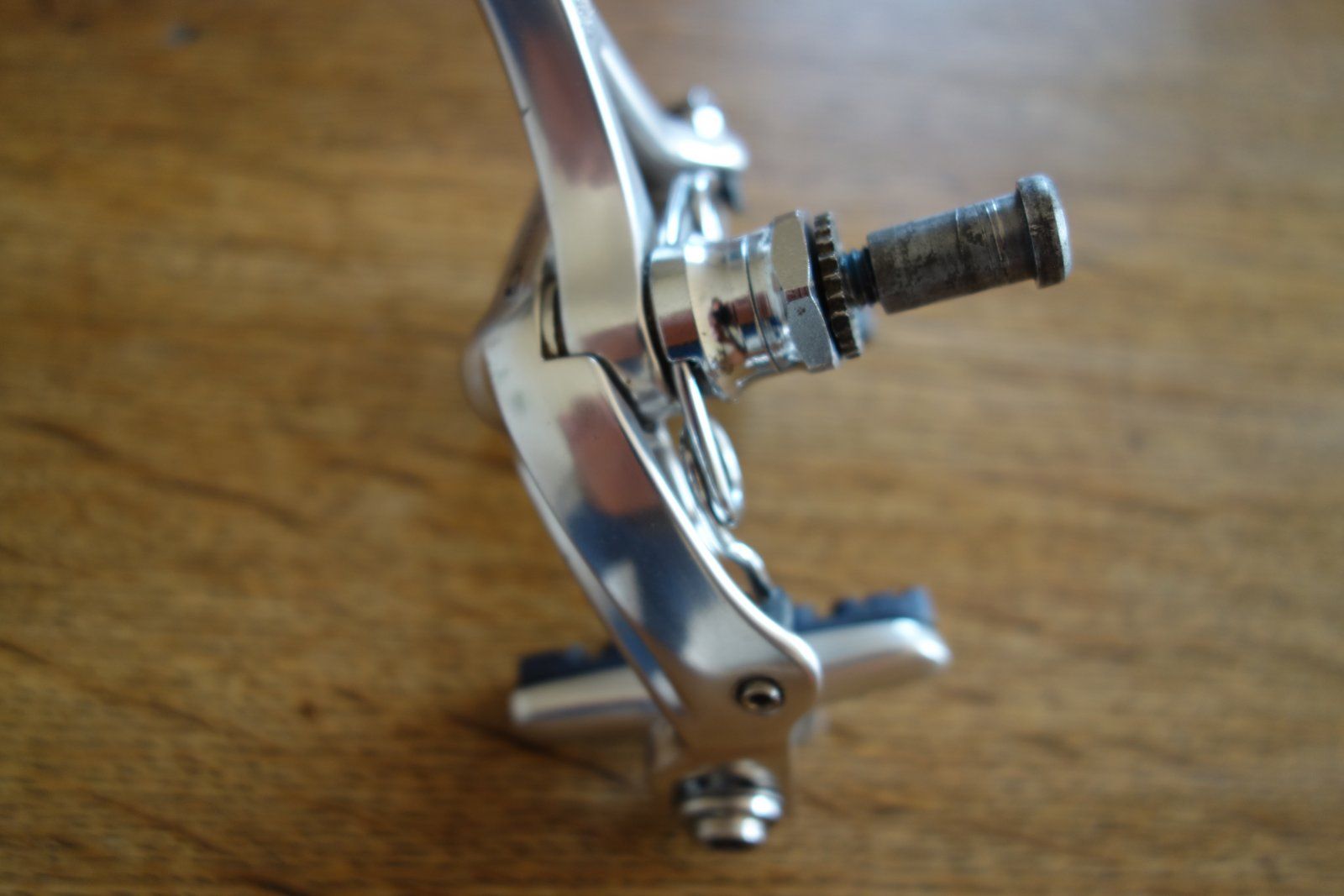

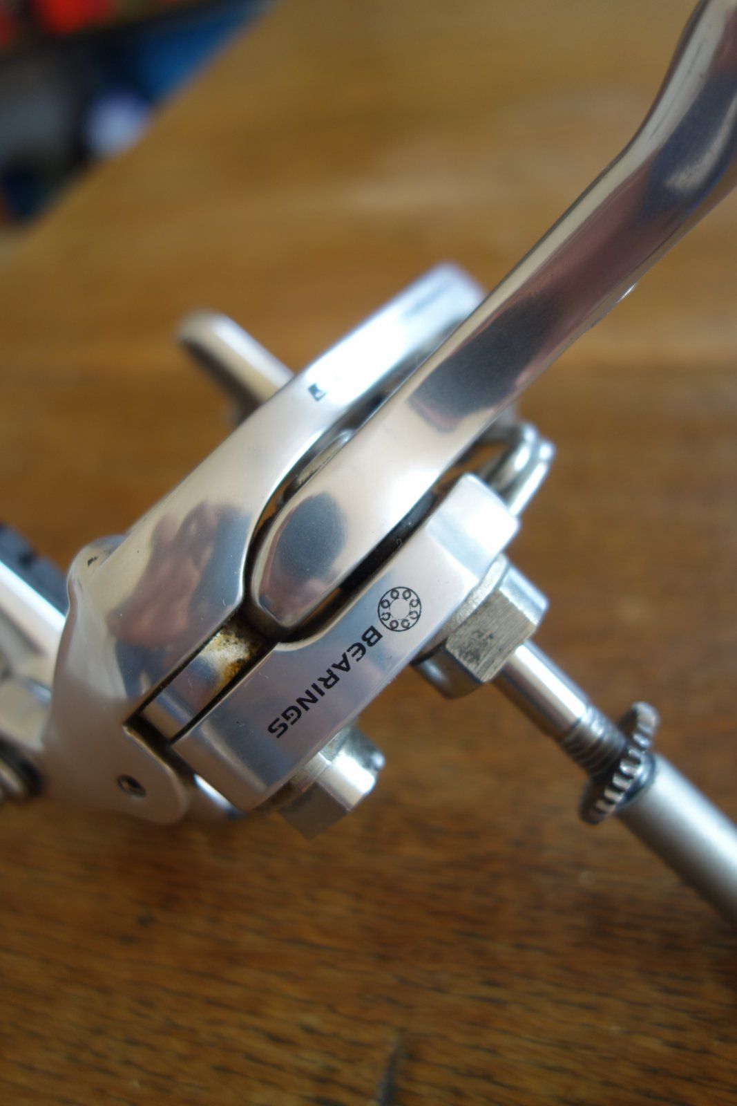

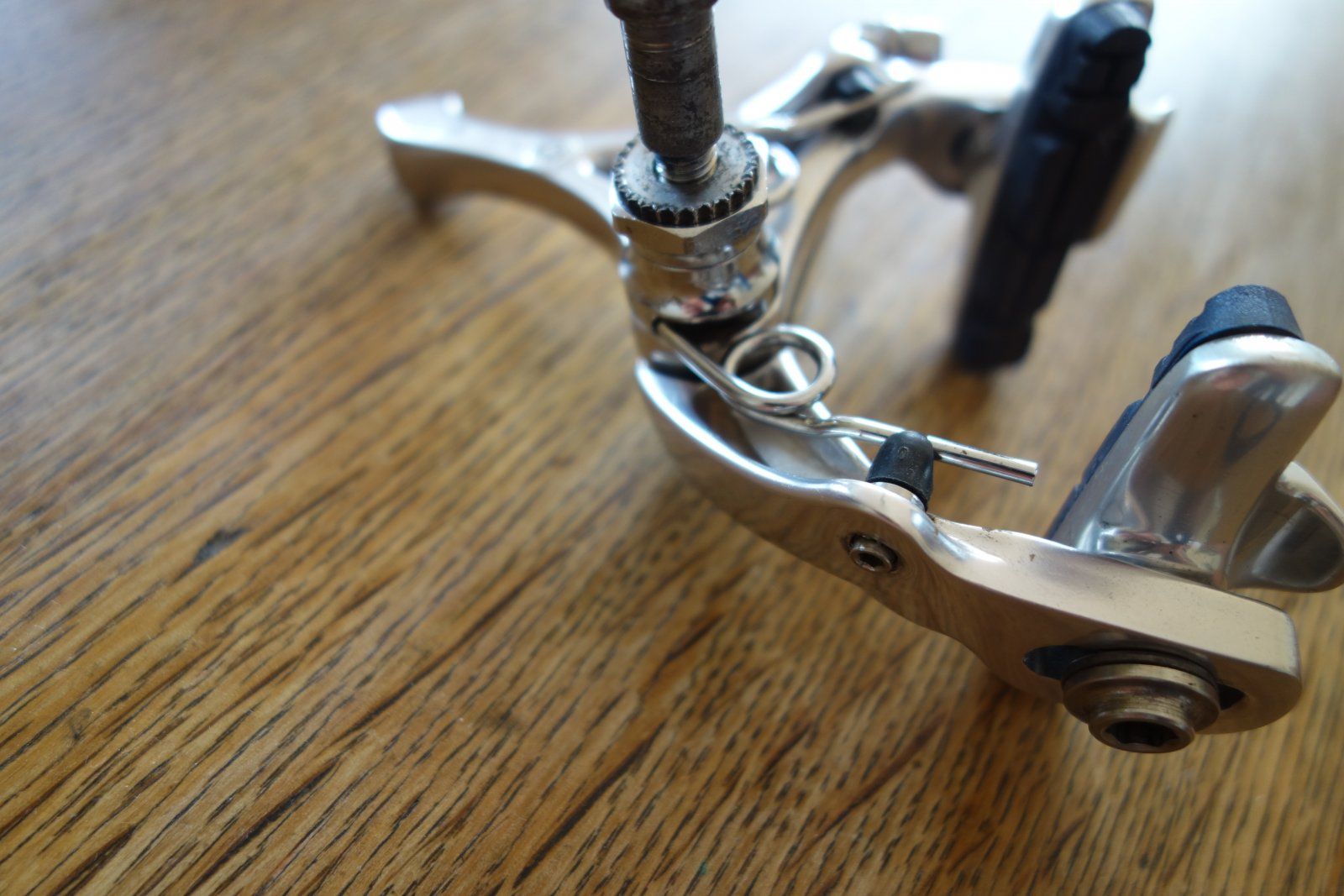

Anbei ein Paar Bilder:
Bei der VR Bremse ist da son bisschen blaues Zeug an der Madenschraube, wahrscheinlich Gewindesicherung?
Eigentlich zerlege ich Dinge ja gern und mache alles doppelt ordentlich, hier habe ich aber das gerade das Gefühl schlafende Hunde zu wecken...
Hat das schonmal jemand gemacht? Gibt es Videos, Explosionszeichnungen?

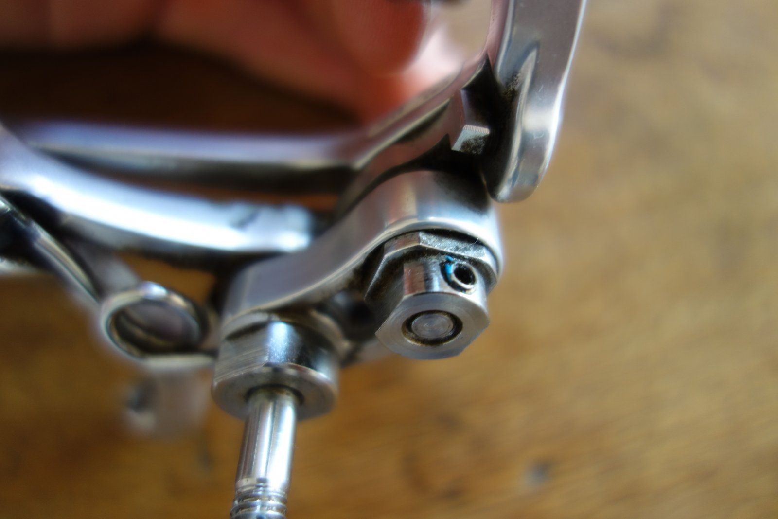

Ja habe ich an einer Chorus Skeleton VR-Bremse schon gemacht (die mit den Kugellagern).
Explosionszeichnung schaue ich gleich mal nach. Ist kein Hexenwerk aber die kleinen, mit blauem Loctite gesicherten, Madenschrauben gammeln gerne mal fest und dann geht der Innensechskant hops.
Viel zum Abschmieren gibt es da nicht. Um die HR Single Pivot-Bremse zu zerlegen benötigst du einen flachen 12er Schlüssel für das Bauteil welches die Feder hält. Da geht am besten ein Konusschlüssel. 12er Konusschlüssel ist aber nicht so geläufig und ich musste mir extra einen besorgen.
Ich schau gleich mal nach Fotos.
Aber wenn du neugierig bist und gerne schraubst, zerleg das Ding, macht Spass!

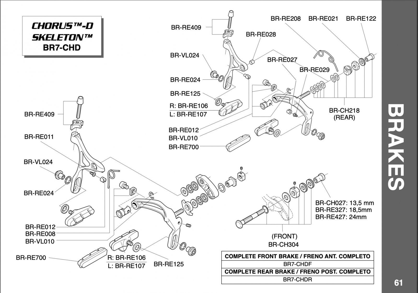

Hier die Explosionszeichnung.
Tipp: es gibt ziemlich viele dünne Scheiben auf den zentralen Bolzen zwischen den Lagern. Die sind zum Teil aus unterschiedlichen Materialien. Da gut die Reihenfolge merken!
Die Federn lassen sich sehr gut aushängen und dann kann man die Bremsen spannungsfrei demontieren und vor allem kannst du vorm Zerlegen so gut prüfen ob die Lager noch reibungsarm drehen.

Vielen Dank für die hilfreichen Beiträge. Es drängelt nicht, das betreffende Rad ist regelmäßig im Einsatz - da kann ich mir den Schrauberspaß durchaus gönnen.
12er Konusschlüssel muss ich aber mal gucken...
@Mischief: Danke für die Bilder. Das scheinen ja wirklich viele Unterlegscheiben zu sein, merkwürdige Konstruktion. Die Madenschraube dient eigentlich nur als Verdrehsicherung oder? Braucht die dann wirklich wieder Locktite oder tuts auch bisschen Fett? Ich hab hier noch irgendwo 222 rumstehen, das wär ja noch die harmloseste Variante.

@skandsen: Danke für die Bilder. Das scheinen ja wirklich viele Unterlegscheiben zu sein, merkwürdige Konstruktion. Die Madenschraube dient eigentlich nur als Verdrehsicherung oder? Braucht die dann wirklich wieder Locktite oder tuts auch bisschen Fett? Ich hab hier noch irgendwo 222 rumstehen, das wär ja noch die harmloseste Variante.

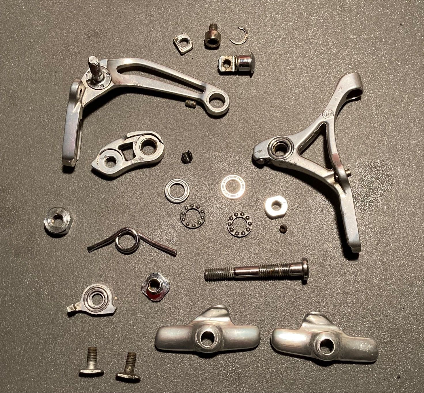

Ich habe meinen vorherigen Beitrag noch einmal etwas editiert. Die verlinkten schwarzen Record Bremsen sind vom Aufbau her identisch zu deinen Chorus Bremsen, haben halt nur ein paar Teile aus Alu wo bei der Chorus Stahl ist. Zerlegt hatte ich seinerzeit nur die HR-Bremse (die hat ja keine Kugellager). Deshalb hier noch einmal ein Bild der zerlegten Chorus VR-Bremse mit den Kugellagern. Vielleicht stillt das ja deine Neugier ;) :
Beim Zusammenbau habe ich die Madenschrauben mit etwas Fett eingesetzt.
Ich habe eine Chorus VR-Bremse, die ich als Ersatzteilspender benutzen muss, weil diese blöde Madenschraube nicht mehr rausging. Ich rate dringend zu Fett beim Einbau!
Die oben gezeigte dient auch nur noch als Ersatzteillager. Die Bremsarme haben überall kleine schwarze Korrosionsschäden. Macht aber nix, so konnte ich schon gut ein paar der Teile für andere Bremsen benutzen.
