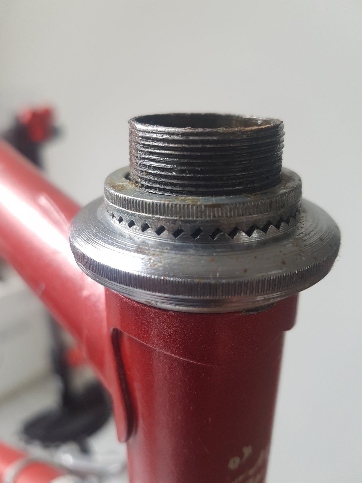

Wie kriege ich denn diese Mutter vom Steuersatz. Ist ein frz. Fahrrad (Bernard Dangre)
Es gibt keine Werkzeugaufnahme, oder übersehe ich da was?

Sieht aus al wäre die abgeflachte Teil der oberen Scheibe verdreht und klemmt auf dem Gewinde. Einfach mit ner Zange drehen dass der Teil auf dem abgeflachten Teil des Gabelgewindes sitzt und dann müsste die Scheibe locker sein

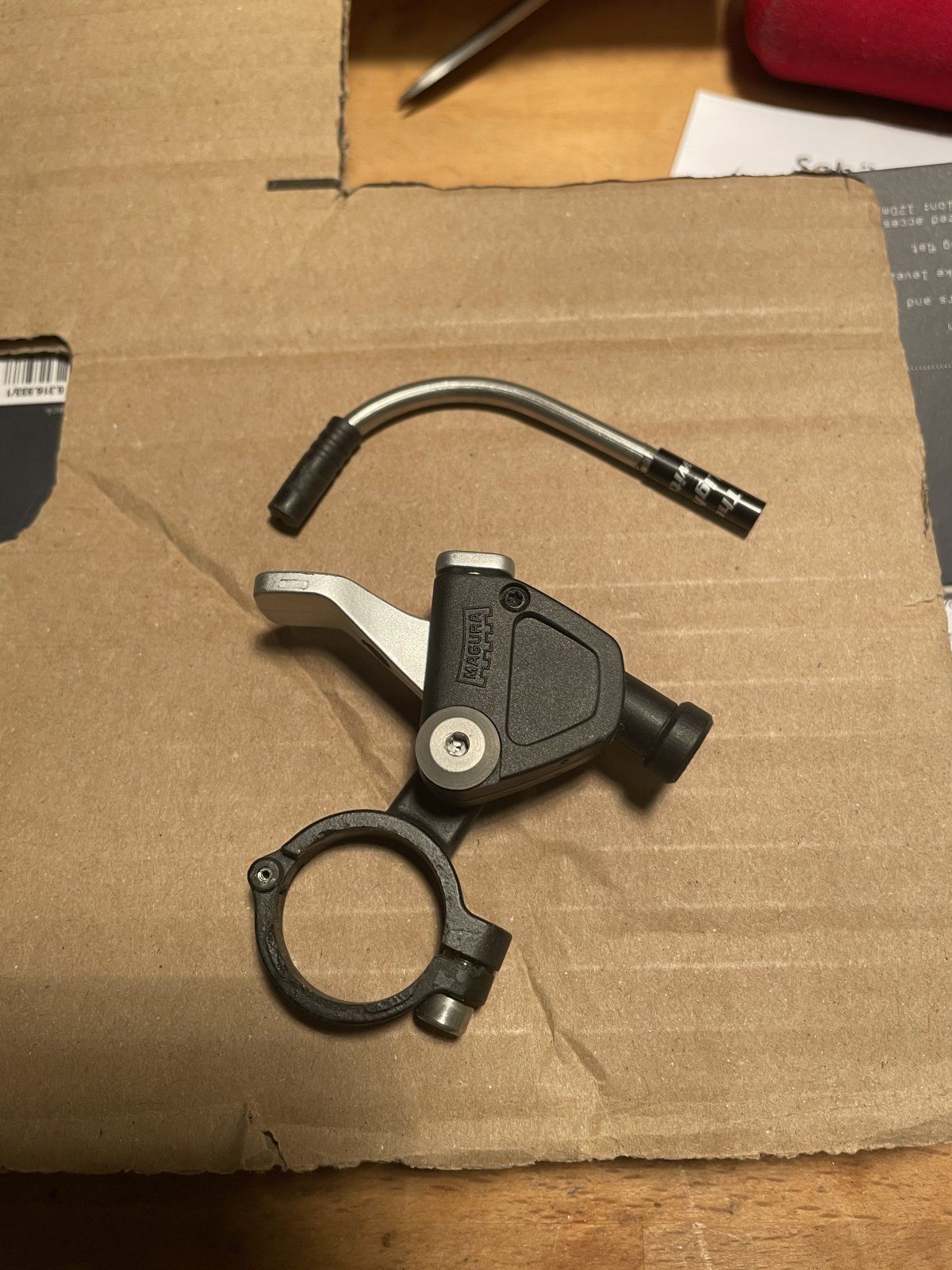

Wie heißt diese Umlenkung und wo bekomme ich sie her?
Es ist nicht die Pipe für V-brakes sondern dünner.

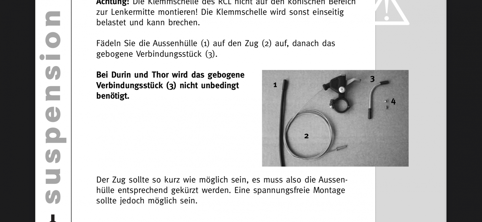

N'abend
Gruß
dasulf
Moin,
Sieht genauso aus wie das Führungsröhrchen vom Remote Lock out meiner Magura Durin Federgabel.
Ob man das noch kaufen kann 🤷‍♂️
Vg
N'abend
Gruß
dasulf
Ich würde auch sagen, dass das von irgendeiner Remote Lockout einer versenkbaren Sattelstütze stammt. Meine Billo-Stütze (die teuren sind hydraulisch) hat auch so ein Röhrchen.
Frag' doch Mal bei den MTBler, ob jemand noch Reste von sowas hat.
Guck Mal:
TranzX JD - YSP36
N'abend
Gruß
dasulf

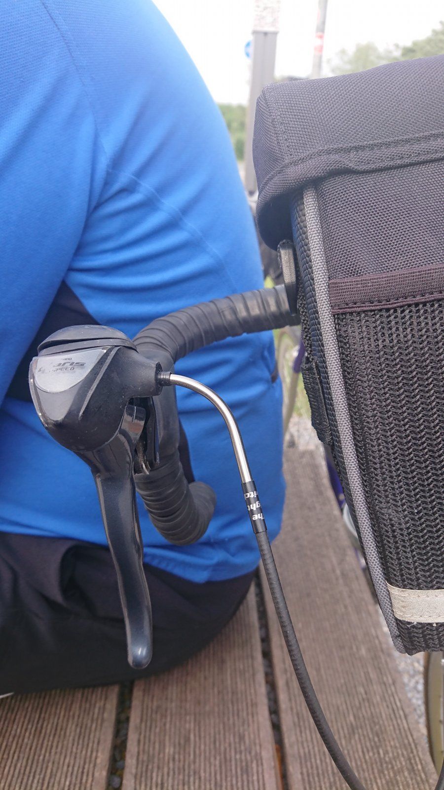

Lösungsvorschlag falls du das Wunschteil nicht findest:
Nimm Pipes von VBrakes und führe einen vom Durchmesser dickest möglichen leicht formbaren Draht (Kupfer, Alu) oder einen Bremszug ein. Biege die Pipes um einen Gegenstand (Rohr, Kölschglas 🤭) mit gewünschtem Radius in die benötigte Form. Der Draht verhindert beim Biegen, dass sich der Innenraum verformt/verengt. Die Übergänge zu STI und Schaltaußenhülle mit passenden Hülsen herstellen/kaufen/basteln. Da der Schaltzug einen geringeren Durchmesser hat, fluppt die Schalterei dann reibungsarm und wunschgemäß.

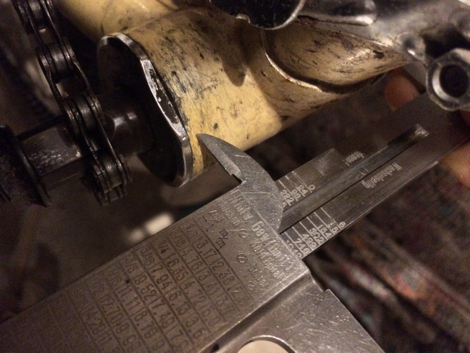

Ich wollte gestern an meinem Budget Rando die Welle mal tauschen um die Kettenlinie etwas zu optimieren. Ich hatte noch ein BSA Sugino Tretlager in 115 mm Länge rumliegen und habe das dann mal eingebaut. Zu meiner Überraschung musste ich aber die linke Lagerschale soweit reindrehen das gar kein Gewinde für die Kontermutter übrig blieb (siehe Foto).
Das Tretlager gehäuse mist nicht ganz 70 mm, aber auf jeden Fall mehr als 68 mm. Italienisch ist das nicht … komisch ist es schon. Kann mann durch Planfräsen diese paar mm zuviel einfach abschneiden um auf korrekte 68 mm breite zu kommen? Das Tretlager gehäuse wurde noch nie mit einer Fräse behandelt, die Farbe sitzt noch auf der aussenseite.
EDITH NACHTRAG: Oder liegt es daran das die linke Lagerschale zu "kurz" ist, gibt es die auch in länger? Ist jetzt einer von Campagnolo gewesen, aber das Gewinde passt halt :D
