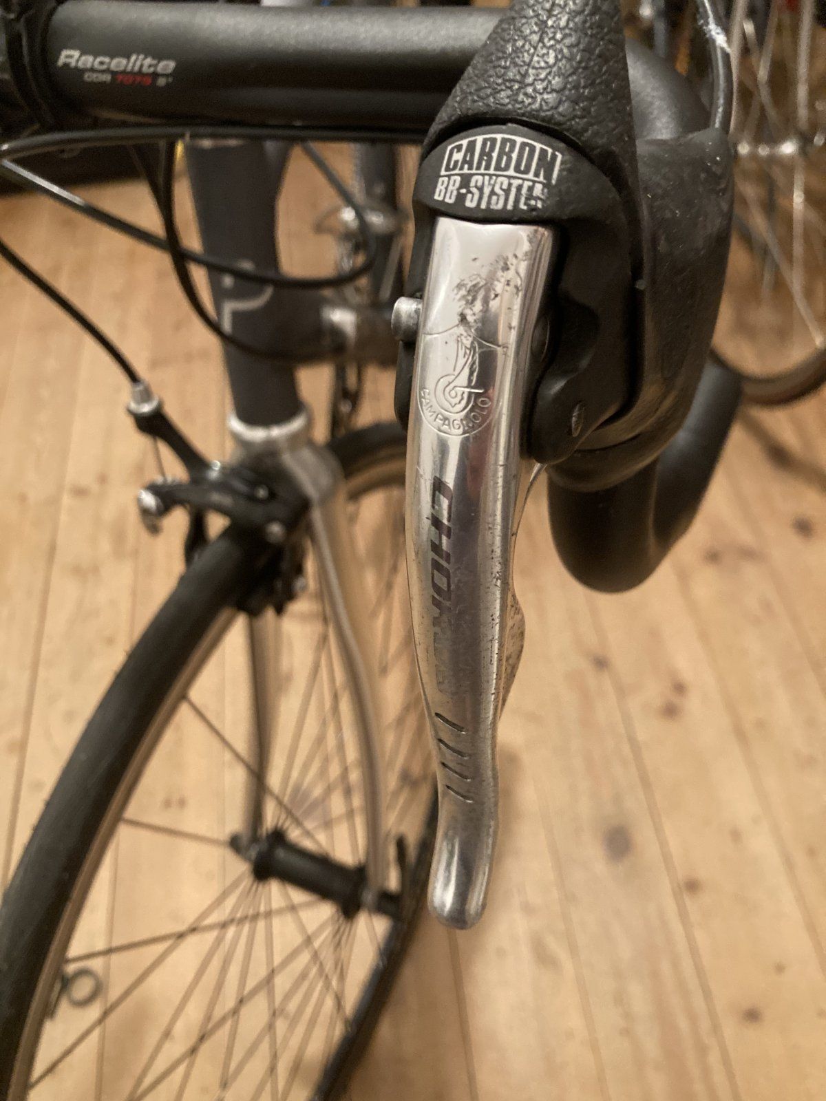

Kann man bei diesen Campa Chorus Ergos eigentlich irgendwo die Griffweite/Reach verstellen?
Grazie!
Grazie!
Nur wenn Du selbst eine Stellschraube montierst:
(leider etwas unscharf)
hier selbstschneidend 2mm in Längsrichtung unter dem Entspannknubbel
