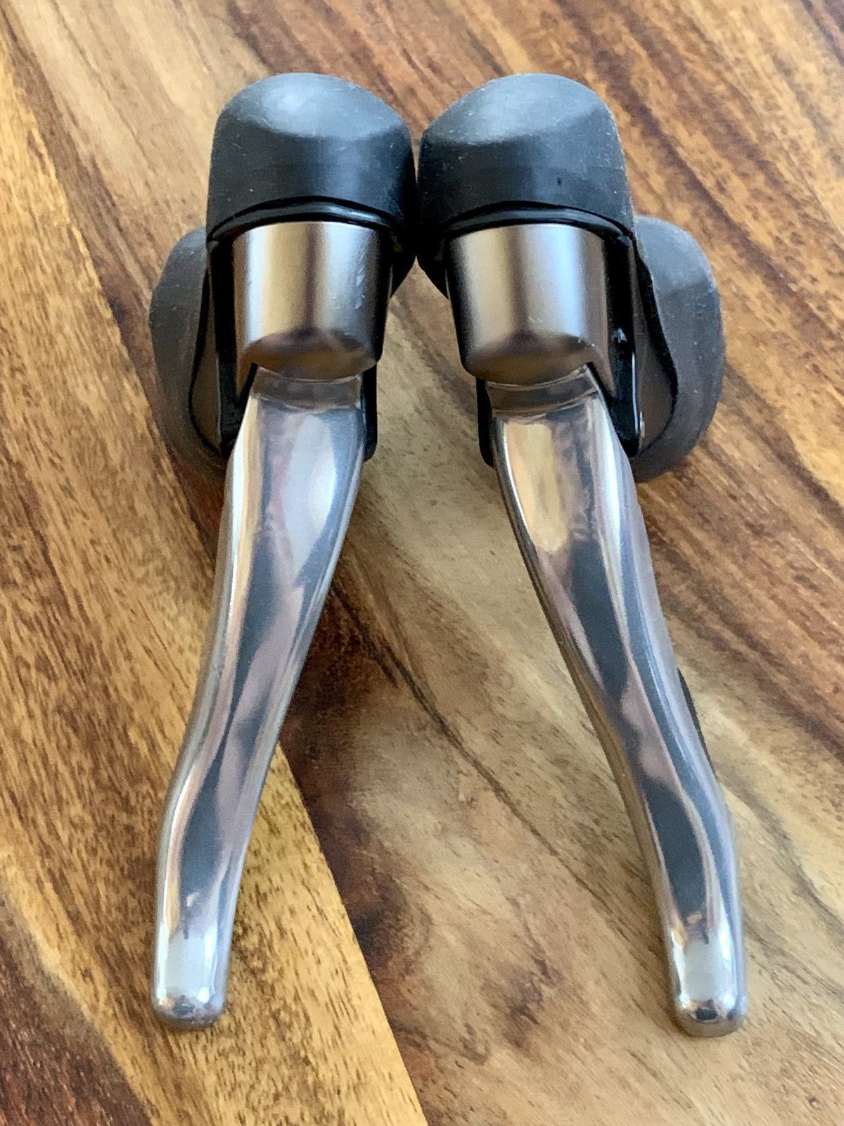

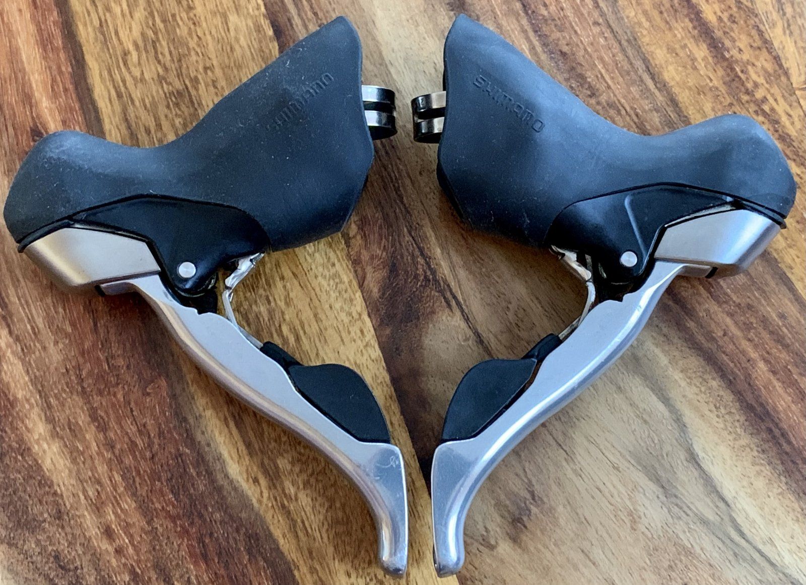

Hab hier eine 9-fach Ultegra (6500) an einem Rad. Da ich Wäscheleinen hasse, kommen da 10-fach 105er STIs ohne Wäscheleinen dran. 10-fach Kassette iss klar, hab ich da, 10-fach Kette ist auch logo, brauche ich auch neue Schaltrollen für 10-fach?

Die Kette hat dieselbe Innenbreite, ich würde sagen: nö

Ich würde sagen nein. Ich fahre ein Deore 9-fach Schaltwerk problemlos mit 10-fach Kettte usw.
Falls du noch keine 10-fach STI hast, schau parallel nach den 10-fach Tiagra. Die sind meist günstiger als die 10-fach 105er zu haben, sind aber mindestens genau so gut. Habe davon 2 Paare für jeweils um die 60 Euro bekommen.

Soweit ich weiß, ist Tiagra nur mit sich selbst kompatibel...🤔, braucht also auch Tiagra Schaltwerk und Umwerfer.
Ich habe aber schon 105er besorgt, mag die in silber ganz gern.

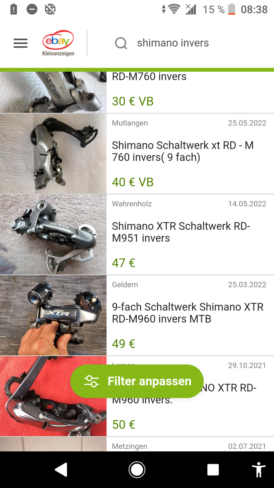

Invers war 9fach.
Bei 10fach MTB wurde bei den Schaltwerken die Übersetzung von SRAM ESP verwendet, so daß kurioserweise zB 9fach SRAM ESP Schalter mit 10fach Shimano MTB Schaltwerken funktionieren.
Die alte Shimano Übersetzung wurde für 10fach MTB einfach zu knapp und die Seilwege zu kurz, so daß schon kleine Toleranzen zu Fehlfunktionene geführt hätten, deshalb hat Shimano die Seilwege verlängert und ist bei ESP gelandet. Wir haben nicht schlecht gestaunt...

Invers gab es vorher auch, hat aber nichts mit Kompatibilität zu tun. Man muß dann nur den Schaltgriff andersrum benutzen.
Bis 9-fach kann man alles nehmen.
Gerade bei Benutzung mit STI kann ein inverses Schaltwerk Vorteile haben. In meinem Fall, mit Gepäck, ist mir wichtig, daß ich beim Wechsel auf's kleine Blatt mehrere Ritzel gegenschalten kann. Wenn ich nach einer Abfahrt in den nächsten Berg fahre, möchte ich nicht zwischendurch drei Schaltvorgänge auslösen müssen, um nicht mehr ins Leere zu treten. STI können ja nur in eine Richtung mehrere Gänge überspringen. Den meisten liegt es aber wahrscheinlich näher, beim Wechsel auf's große Blatt mehrere Gänge auf einmal gegenschalten zu können. Da ist bei mir aber keine Eile geboten.

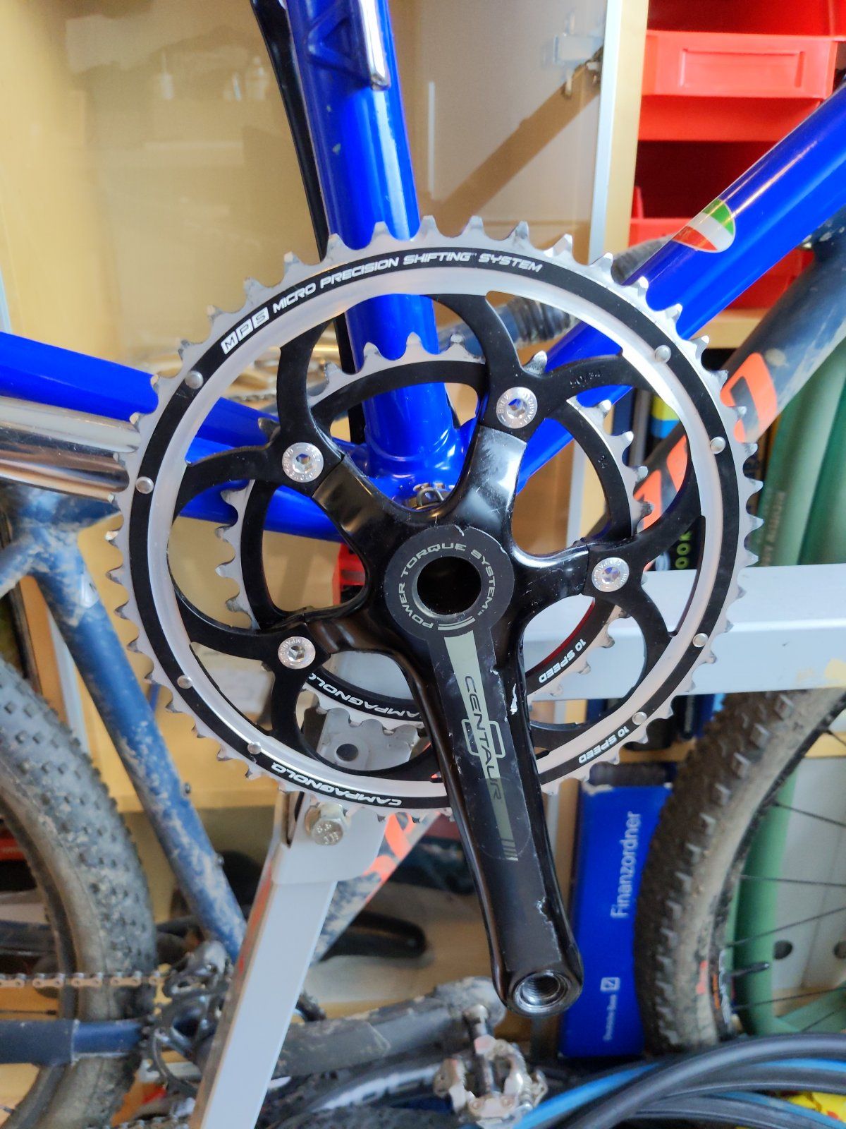

Es hat nicht zufällig jemand aus der Nähe von Moers/Duisburg so ein "neumodisches" Demontagewerkzeug für eine Campagnolo Power Torque Kurbel zu Hause liegen?

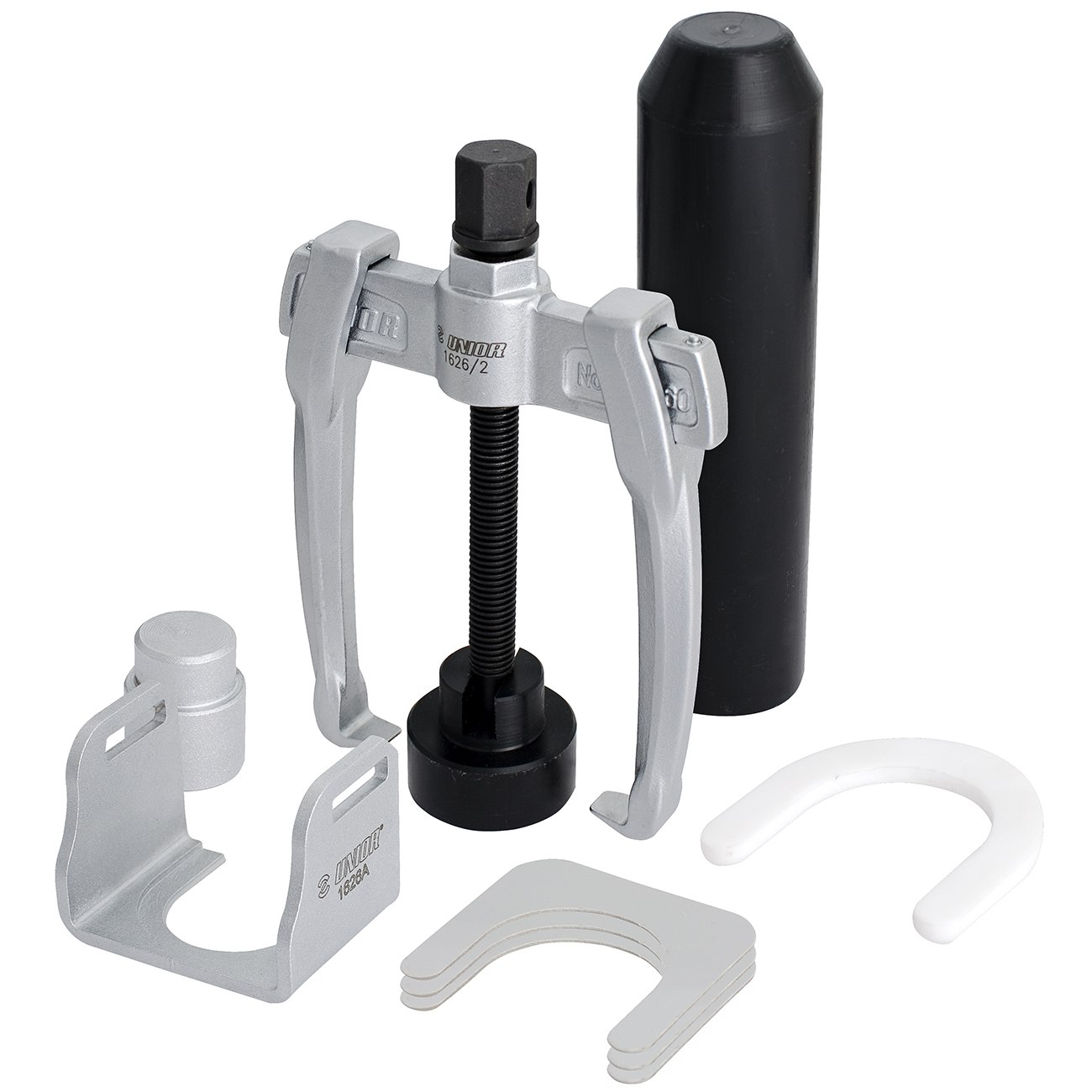

Sowas hier, also quasi einen Lagerabzieher :rolleyes:
Anhang anzeigen 1104127Anhang anzeigen 1104128
Willst du die Kurbel aus dem Rahmen demontieren?
Powertorque hat doch die durchgehende Welle mit dem Vielzahn auf der linken Kurbelseite da reichen doch normalerweise ein paar leichte Schläge mit dem Schonhammer auf das Wellenende und dann kommt die Kurbel mit Welle aus dem Rahmen.
Klemmt das oder habe ich etwas falsch verstanden?

Ich denke er möchte die Lager wechseln...
Geht aber auch mit Gefühl und zwei Schraubendrehern 😱 😉
https://www.elessarbicycle.it/manutenzione-campagnolo-power-torque/5/

Nee, die Kurbel soll einfach nur aus dem Rahmen 😅
Zuerst muss aber der linke Kurbelarme von der Welle, der mit der dicken Schraube wo man einen 14er Inbus für benötigt angedonnert wurde 🙈
