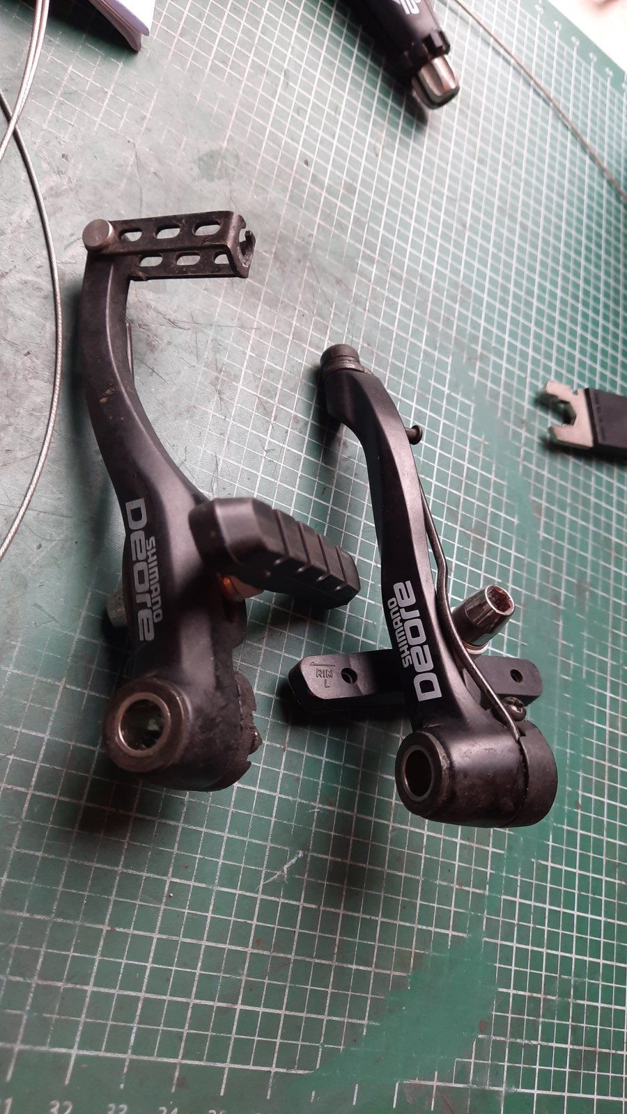

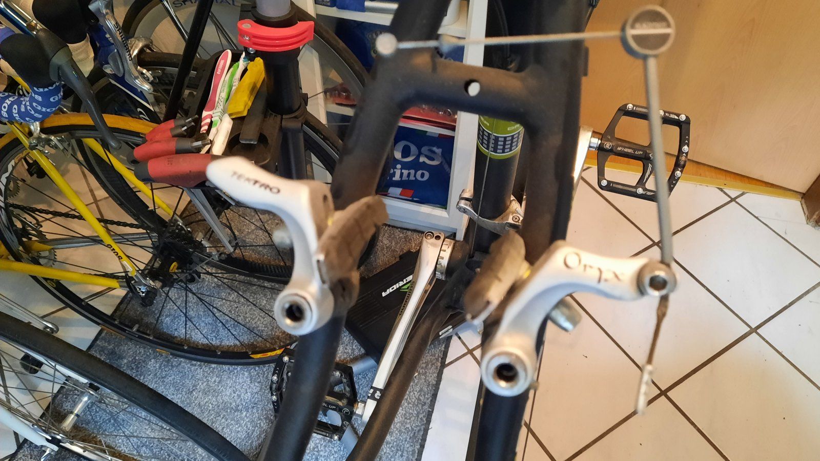

Guten Morgen,
ich muss leider den Crosser der Gattin auf graden Lenker und damit auf MTB-Schalt-/Bremshebel umbauen.
Diese Bremsen sind bisher dran:

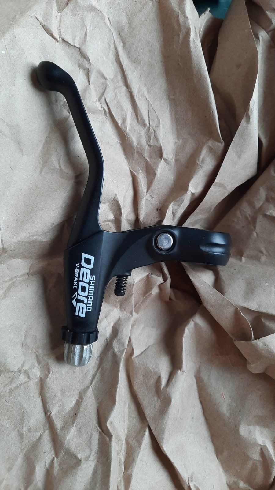

Nun sollen diese Bremshebel dran:

Meinr Frage nun: Sind die Bremsen (noch) mit den Hebeln kompatibel? Oder muss ich da nun diese Deore-Bremsen montieren?
Danke fürs Helfen,
markus.
Mach die Deore dran, sonst werden die Handkräfte sehr groß.
