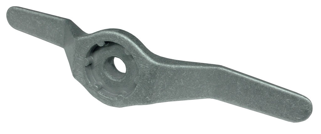

was für ein werkzeug brauch ich um den plastikdeckel abzubekommen und lohnt es sich, sich dieses werkzeug zu kaufen? vlt amcht das ja auch jeder radhändler?
Du brauchst ein FAG-Werkzeug, das passt auch an gewissen Campagnolo-Patronenlagern.
Gibts auch in Form eines Tretlagerschlüssels.
