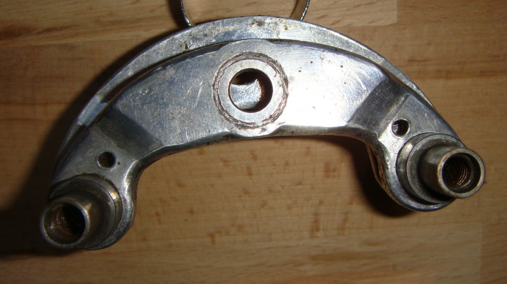

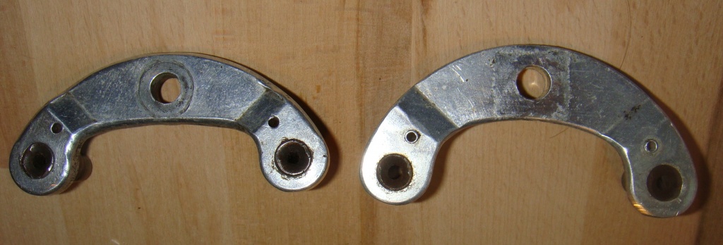

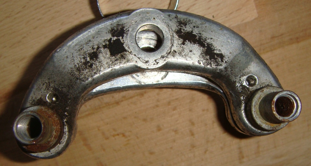

Ich hoffe es passt hier hin... Ich wollt aus Faulheit auf eine früher mal geputzte Mafac Dural Forge Bremse zurückgreifen, da ist mir ein Unterschied in der "Brücke" aufgefallen. Die Bremsen sind beide von Rädern aus den 60ern und unverbastelt gewesen. Die restlichen Teile sind identisch - als auch die Bremsarme. Beidesmal ist es die Version mit den roten Plastescheibchen. Sind das einfach nur Fertigungstoleranzen oder ist es der Unterschied short/long reach?
Die haben ungefähr 100 Jahre lang Bremsen gebaut und ihre Modelle wenig variiert. Da sind vielleicht mal neue Werkzeuge fällig geworden...
Jetzt sehe ich grad Du fragst von wegen short/long...? Es sind also nicht identische Modelle, die Du hier vergleichst?
Also, beide Bremsen sind Mafac, Modell: Dural Forge. Beide Bremsen stammen von Räder aus dern 60ern. Es sind also Bremse des gleichen Typs aber offensichtlich ja nicht identisch. Ich versuche herauszufinden, was den Unterschied begründet - da die eine Brücke ja ca. 5mm höher liegt, war das mit dem Reach eine Überlegung.
hehehe, der Bäckerlehrling!
In dem Fall unbedingt nachmessen! Bremsen provisorisch montieren (mit Klötzen!), Laufrad rein und schauen, ob es passt. Wenn beide passen, mach die mit dem längeren Reach nach hinten.
...Also die längeren waren beide beim PX10 montiert. Die kürzeren kommen von einem Rickert... Ich putz jetzt doch lieber die Bremsne die verbaut waren und leg die anderen einstweilen zurück in die Kiste...
