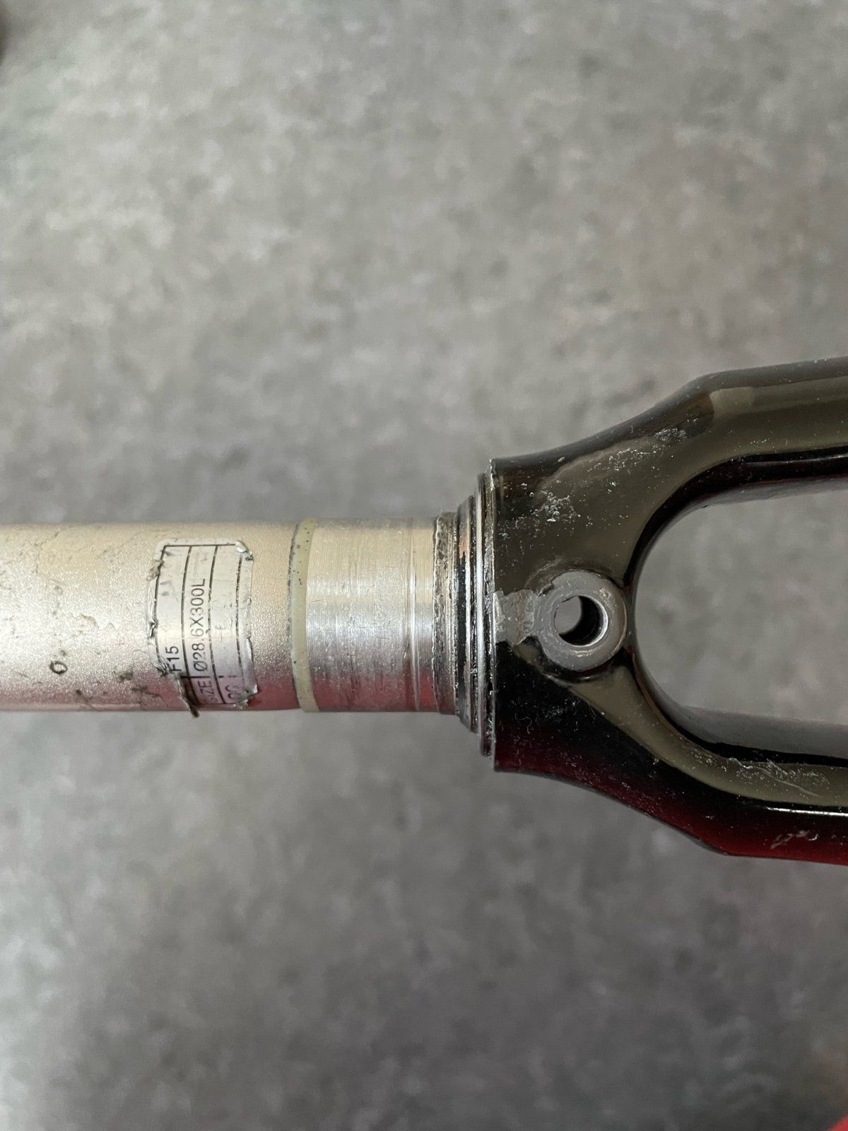

Hallo, weiß jemand welchen Steuersatz ich hier verbauen muss?

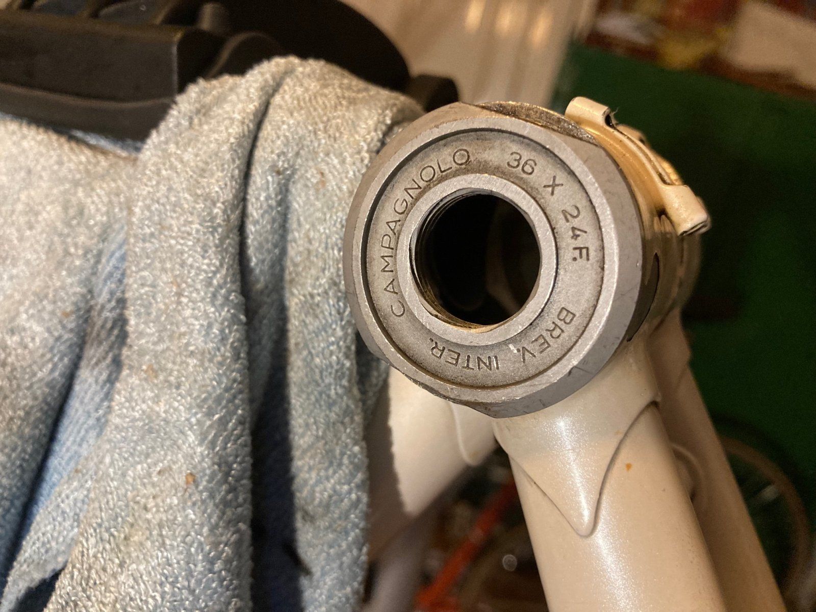

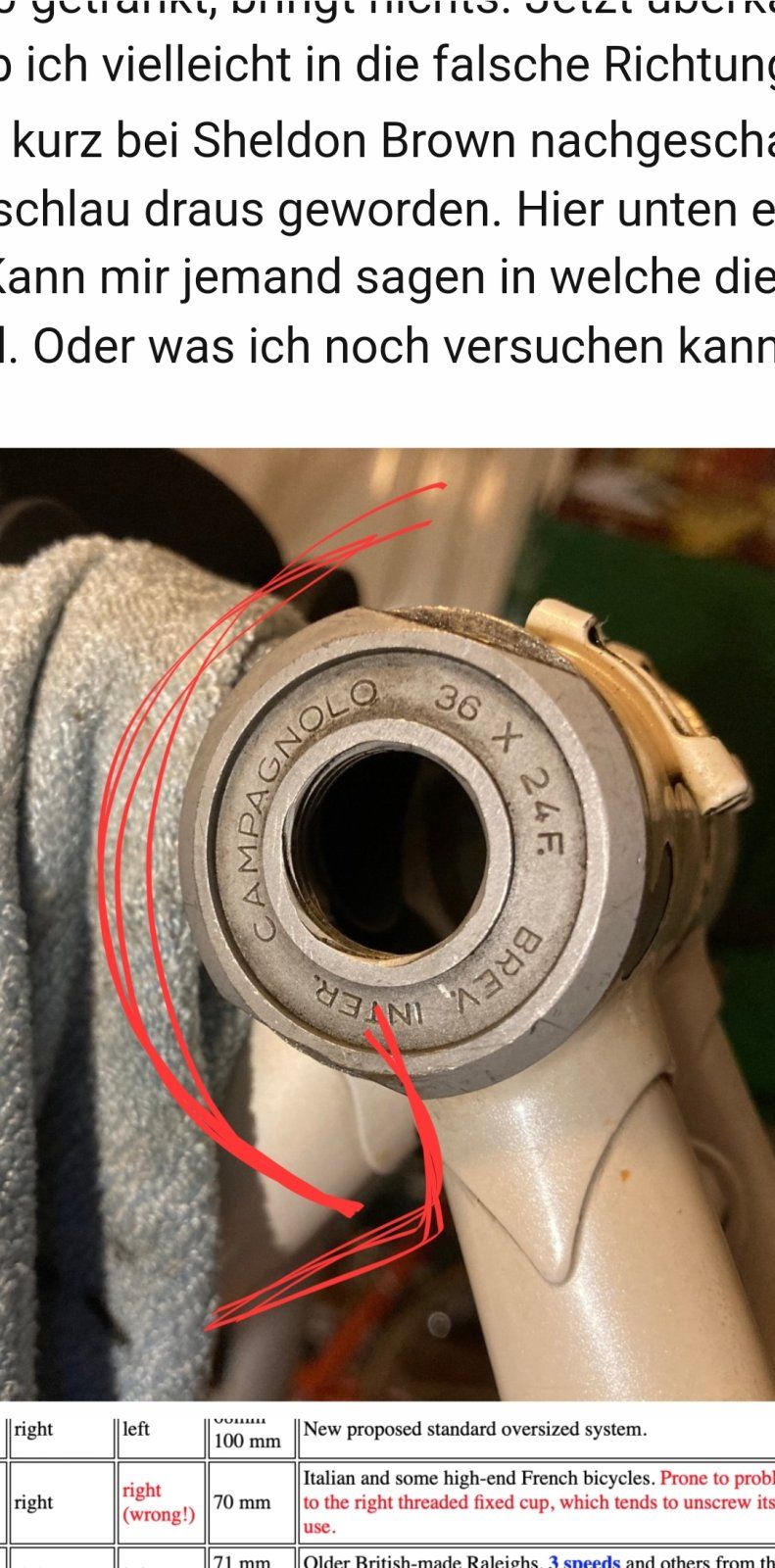

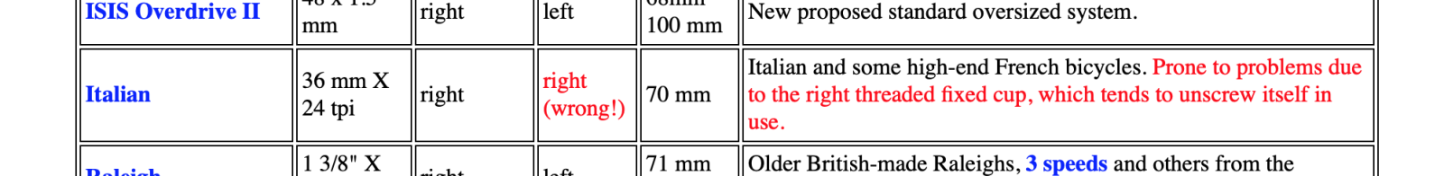

Ich kämpfe im Moment mit einer rechten Lagerschale - die Lagerschale gewinnt und ich bekomme sie nicht raus. Schon mit WD-40 getränkt, bringt nichts. Jetzt überkam es mich plötzlich ob ich vielleicht in die falsche Richtung drehe :oops:? Habe kurz bei Sheldon Brown nachgeschaut bin aber auch nicht schlau draus geworden. Hier unten ein Bild von dem Biest. Kann mir jemand sagen in welche die rausgedreht wird. Oder was ich noch versuchen kann. Danke.
