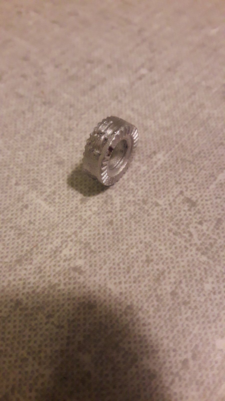

@Recordfahrer und Alle: jetzt habe ich mal gemessen wie viel eigentlich fehlt damit die Bremse nicht am Steuersatz schleift (Hätte ich gleich machen können, ja ja). Es sind 7 mm. Das ist schon viel oder? Wenn ich da einen passenden Spacer zwischensetze, hat das negativen Einfluss auf die Bremswirkung oder die Haltbarkeit? Ansonsten, was wären denn Vorschläge für alternative Steuersätze die auch time-correct sind?@private_ron : Ich habe in meinem Fundus noch einen Spacer gefunden, der allerdings etwas vergrießnaddelt ist:
Der ist 5mm dick, ich würde Dir den zuschicken, mit etwas Sandpapier (leider habe ich nichts feinkörniges - 600/1000 - mehr greifbar) lässt der sich sicher noch etwas aufhübschen.

hätte vielleicht noch dazuschreiben sollen dass es mit zwei Zahnscheiben auch nicht reicht. Drei Zahnschreiben erscheint mir zwar naheliegend, aber vielleicht gibt es ja Vorschläge die professioneller aussehen
mir fehlen 7 mmvermutlich kommst Du mit 1-2 Unterlegscheiben hin - aber nicht vergessen evtl. brauchst Du dann auch eine längere Hülsenmutter

Da kämst Du mit den zwei Scheiben vom von mir verlinkten Gegenhalter von Rose ganz gut hin, das dürften zwei von meiner Sorte sein. Ich weiß, das sind 10 € zuzüglich zumindest anteiliger Versandkosten (solltest Du noch Reifen, Schläuche, Ketten oder sowas, was man eh braucht - oder noch ein Wintertrikot/eine Winterhose mitbestellen), allerdings bestimmt immer noch billiger, als wenn Dir ein Mitglied hier was passendes dreht.@Recordfahrer und Alle: jetzt habe ich mal gemessen wie viel eigentlich fehlt damit die Bremse nicht am Steuersatz schleift (Hätte ich gleich machen können, ja ja). Es sind 7 mm.
