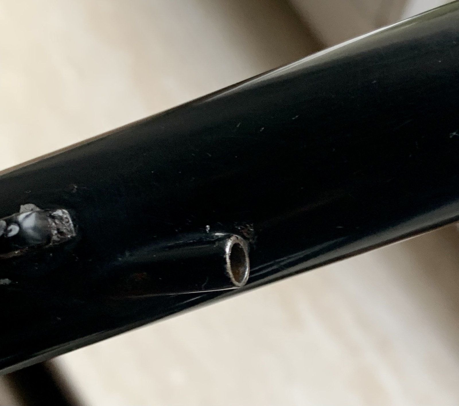

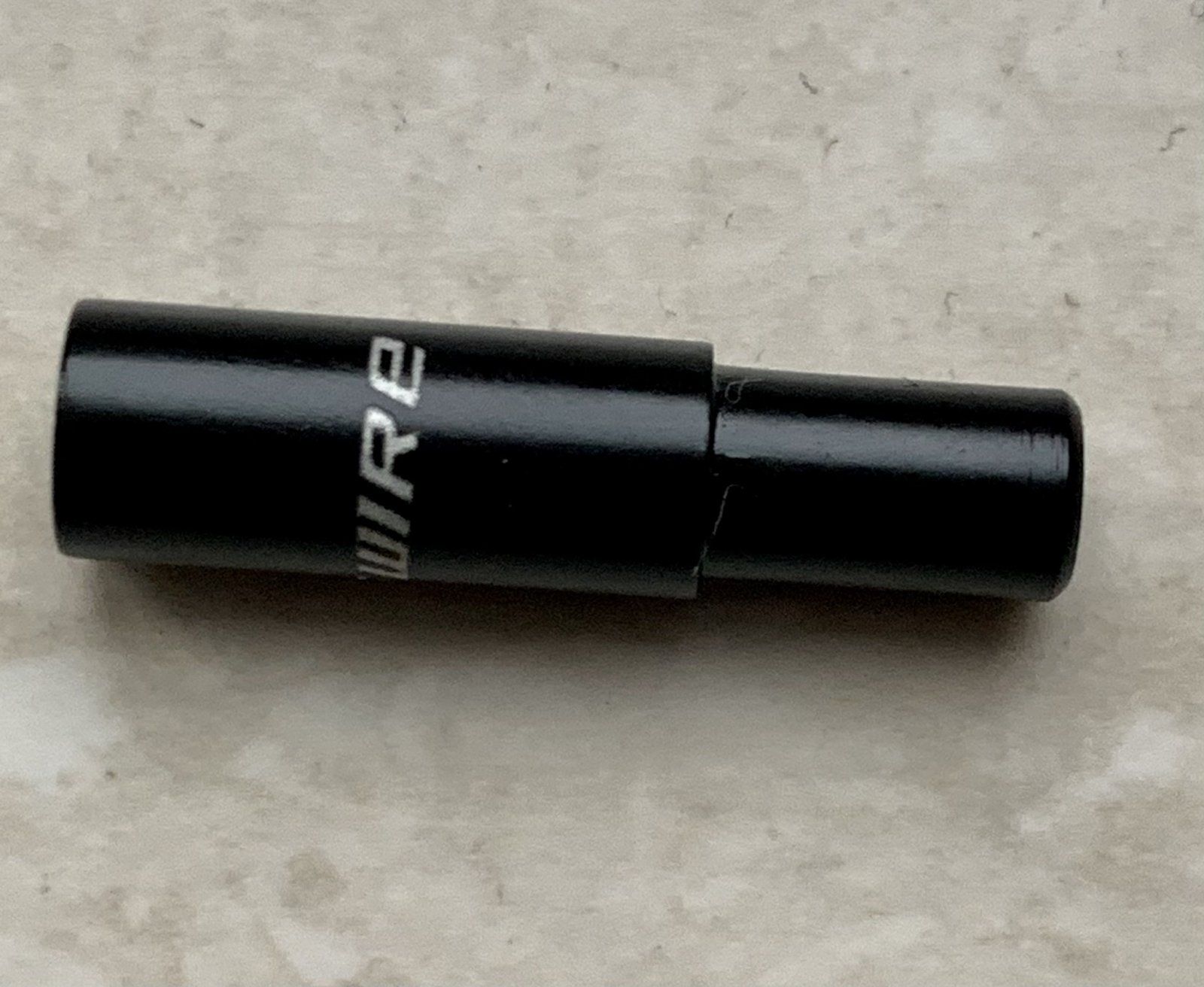

Steh gerade auf dem Schlauch 🙈
Hab hier einen Rahmen mit Bremszug durchs Oberrohr. Durch die Öffnungen (4,2mm) bekomme ich gerade so eine Schaltzughülle aber keine Bremszughülle also geht gar nicht erst rein.
Dachte ich habe Adapter aber der passt auch gerade nicht rein.
Gibt's die auch vorn etwas dünner?
Hier der Eingang
Wenn du die von Jagwire schon hast und die gerade so nicht reinpassen wäre eine Schlüsselfeile doch am einfachsten.
