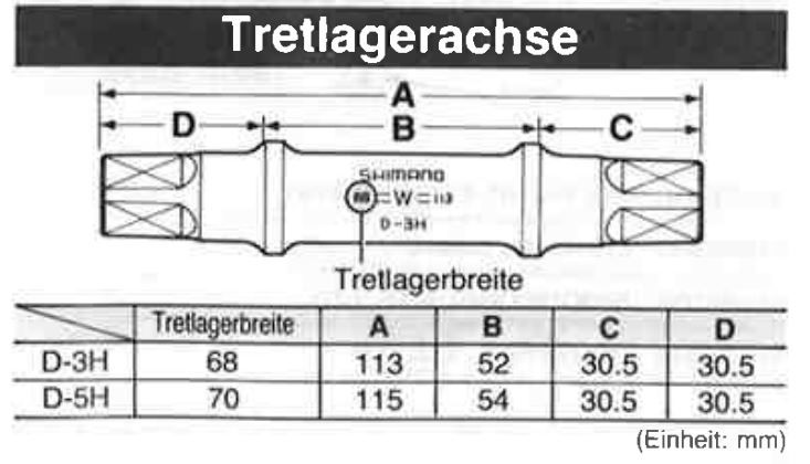

https://si.shimano.com/de/pdfs/si/P-27A/SI-P-27A-000-00-GER.pdf
Da siehst du, dass die 2mm Längendifferenz der ITA-Achse im Mittelteil "B" der Welle drinstecken, nicht in den aussenliegenden Teilen "C" und "D" (was Auswirkungen auf die Kettenlinie hätte).
Die FC-1050 braucht ein symmetrisches Lager, das ist nicht bei allen Kurbeln so. Bei Dreifachkurbeln z.B. ist oft "C" 1-2mm länger als "D".
Praktisch ist das hier ja weitgehend irrelevant, weil es nur um 1mm auf jeder Seite geht, aber theoretisch:
Auch wenn nur B größer wird, hat das Auswirkungen auf die Kettenlinie, solange nicht C/D entsprechend kleiner werden, weil Bezugspunkt der Kettenlinie die Mitte des Tretlagergehäuses ist (und nicht Außenseite oder Lagerschale).

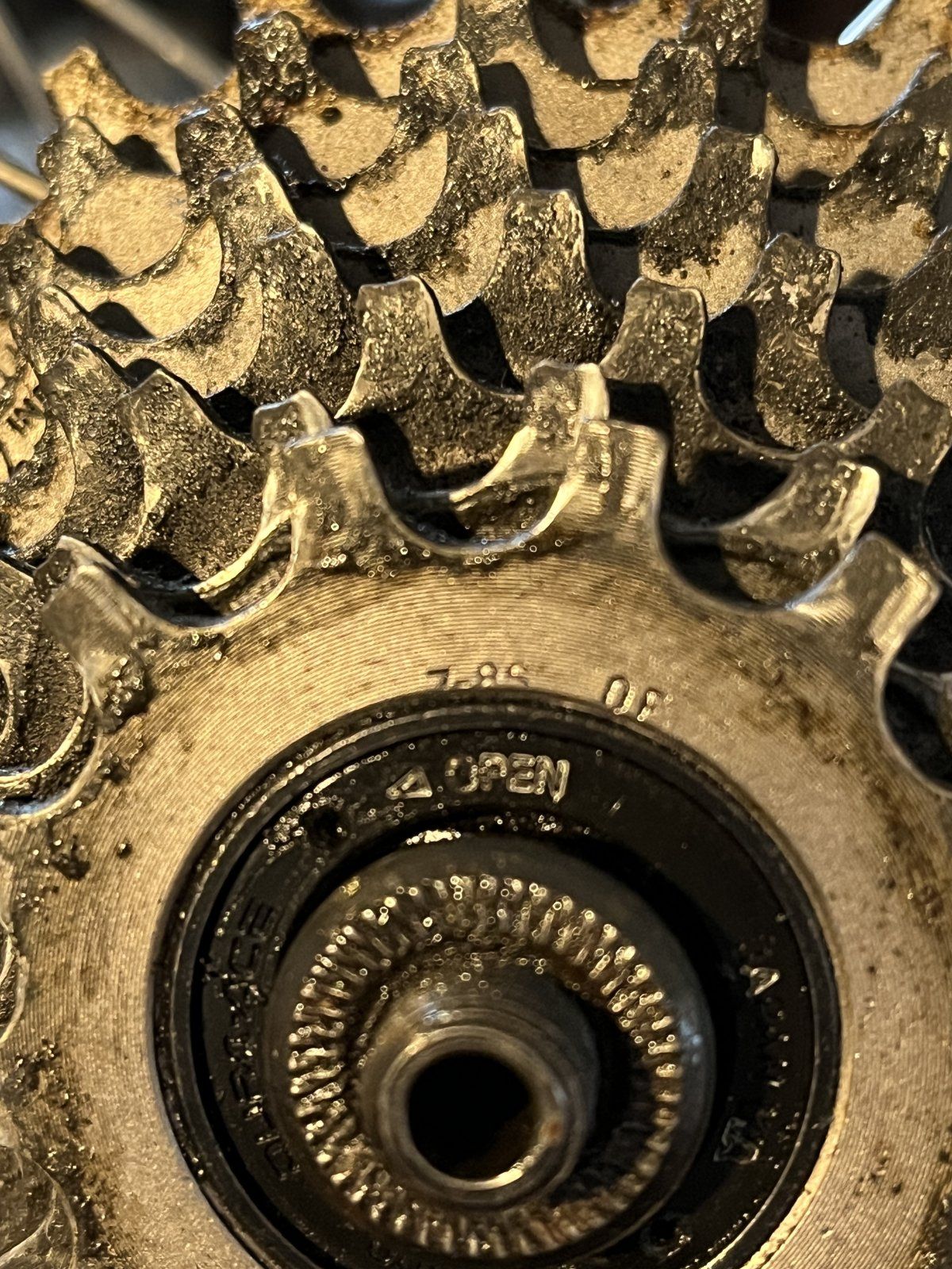

Hallo zusammen, ich habe eine dura ace integrated 8 sis Nabe mit aktuell den 8 UG Ritzeln drauf. Da meine Schalthebel (Suntour Superbe Pro SL-SB01-B) 7-Fach indexiert sind müsste ich auf 7-Fach umbauen. Könnte ich das größte Ritzel weglassen und andere Distanzringe nehmen? Auf dem Abschlussritzel ist „7-8s“ vermerkt, past das also auch für 7-Fach?

Bei dem gezeigten Freilauf bekommst du glaube ich keinen HG-Lockring fest. Das müsstest du mal prüfen.
Wenn du einen HG-Lockring aufgeschraubt bekommst sollte auch eine 7-fach HG-Kassette passen. Dann Spacerst du es so, dass nichts klappert.
Wenn du keinen HG-Lockring auf den Freilaufkörper bekommst, dann musst du das Abschlussritzel der aktuellen Kassette weiter benutzen. Das Teil ist auf den Freilaufkörper geschraubt und du bekommst es z.b. mit zwei Kettenpeitschen runter. Dann müsstest du dir überlegen, ob du nur die vorhandenen Spacer gegen 7-fach Spacer austauscht, und das letzte Ritzel inkl. Spacer von der Nabenmitte her gesehen gegen einen Spacer austauscht
Oder
Du passt dir von einer 7-fach HG-Kassette 6 Ritzel auf den Freilauf an. Mit scharfer Feile dauert das ca. 60 Sekunden pro Ritzel. Die brauchen innen eine weitere Stufe ausgefeilt damit sie passen. Das erkennst du. Von der Nabenmitte her musst du trotzdem Spacern und dein altes Abschlussritzel weiter benutzen, weil ja nichts anderes passt.
Viel Spass & gutes Gelingen, lass mal hören wie du es machst.

Besten Dank schonmal. Da ist ja ein UG Abschlussritzel drauf, ich habe mich nur gefragt ob das auch für 7-Fach noch den passenden Abstand hat. Dann würde ich das einfach weiter nutzen. HG soll es ja gar nicht sein.
Weißt du zufällig wo ich diesen 4.5mm Abstandshalter bekomme?

Das Abschlussritzel hat einen festen Spacer, das habe ich nicht bedacht. Mit guter Feinjustierung läuft das eventuell trotzdem ganz gut - die Unterschiede sind ja relativ gering.
Eine weitere Möglichkeit wäre es den Spacer von Abschlussritzel etwas runter zu feilen. Ist bestimmt nicht so einfach das Plan hin zu bekommen.

Feilen ist schwierig. Zum einen wg. der Härte des Materials und zum anderen kriegen nur "geübte Feinmechaniker" die Fläche plangefeilt.
Besser ist das Teil auf nem Bogen guten Schmirgelpapieres - auf planer Werkbank, Küchenplatte oder Cerankochfeld - runterzuabeiten. Dazu 1-3 Pullen Bier gegen Langeweile und heiße Finger.

Wenn der Abstand im letzten Gang etwas zu groß ist, spielt das keine Rolle, da der Schaltschritt des Schaltwerkes eh größer ist als notwendig, damit es sicher in die Begrenzung schaltet.
