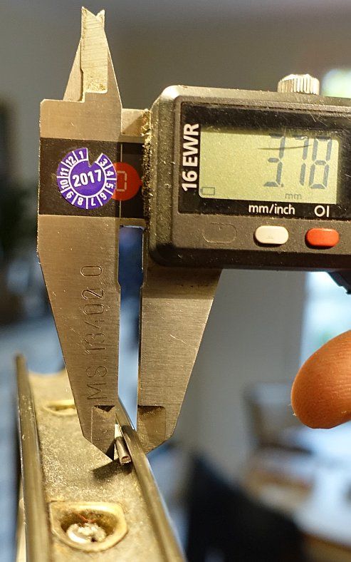

Messen ist besser als schätzen: ;)
Am besten die Felgenhorndicke an der dünnsten Stelle messen. 1,0 mm gelten ca. als unterer Grenzwert. Hängt aber vom Einzelfall ab.
Dafür gibt es geeignete Messgeräte:
Z.B.:
https://www.messmittelonline.de/rohrwand.html
Da ich so etwas nicht habe, benutze ich meinen Messschieber und ein kurzes, entgratetes Stück einer 2 mm Speiche (bei mir 1,95-1,96 mm Durchmesser) und ziehe vom Messwert 2 mm ab. 2 mm Rundmaterial reichte bei mir bisher, um jedes Felgenhorn zu "überbrücken".
Das Handling ist aber nicht ganz so einfach:
  • das kurze Speichenstück verliert man schon mal
  • aufpassen, dass man die dünnste Stelle des Felgenhorns erwischt
  • aufpassen, dass man den Messschieber nicht verkantet
Grundsätzlich sollte man links und rechts und auch an mehreren Stellen des Umfangs messen.
Ich hatte mal eine Felge, die war auf einer Seite deutlich mehr abgeschliffen als auf der anderen Seite (dort wegen ungleich stark bremsender Cantilever Bremse).

Eigentlich müsstest du 2 Speichen benutzen, denn du musst ja in die eigentliche "Kuhle" in der Felgenflanke hinein zum Messen

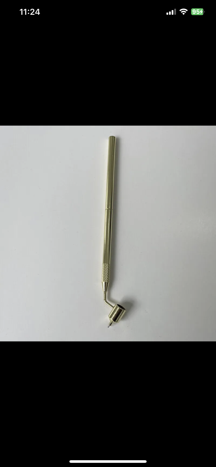

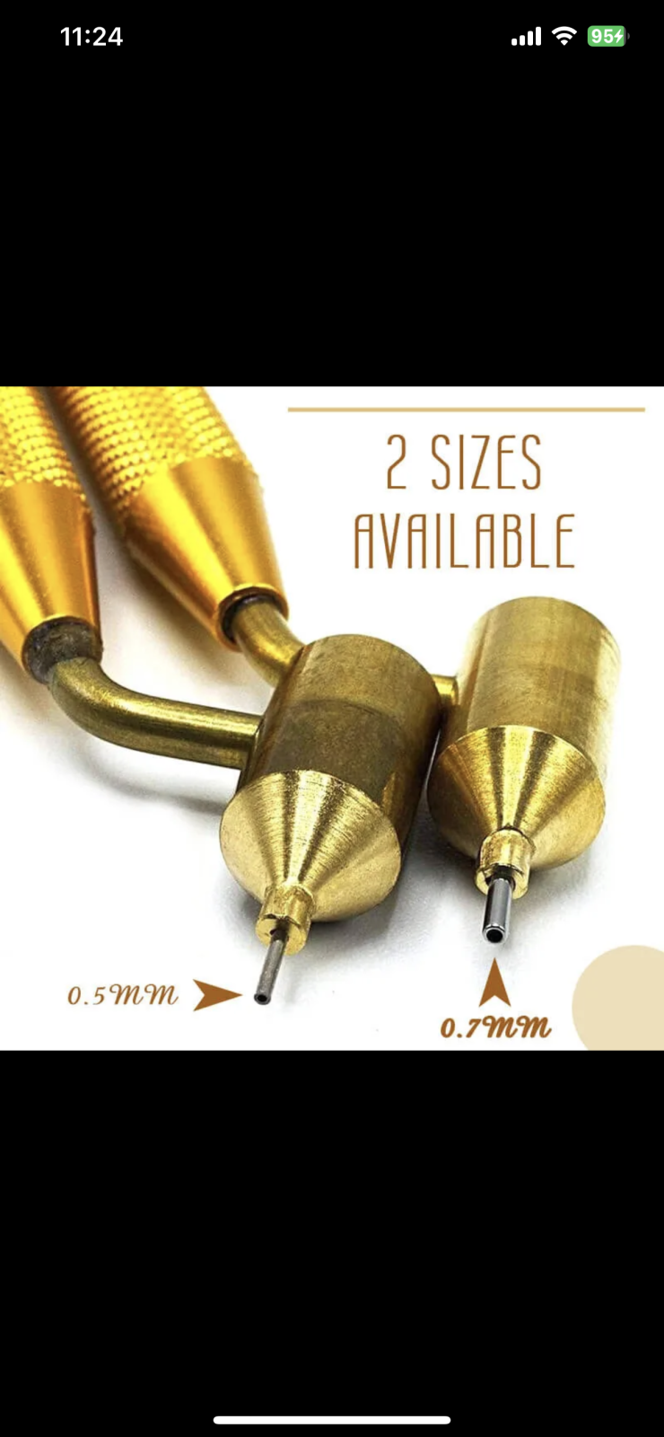

Wie heißt dieses Werkzeug zum Auslegen von Gravuren auf Deutsch? Ich habe da nur ein einziges mit diversen englischen Suchbegriffen auf Ebay aus China gefunden und würde lieber was vernünftiges in Deutschland kaufen. Im Modellbauladen hatten sie das gestern auch nicht, obwohl das ein sehr gut ausgestatteter Laden ist.
Anhang anzeigen 1182718Anhang anzeigen 1182717
Sowas?
https://www.autopflege-shop.de/fluid-writer-pen-profi-lacktupfer-stift-0-5mm.html
Wird häufig mal als „Malhörnchen“ oder Fein Lackstift betitelt.
