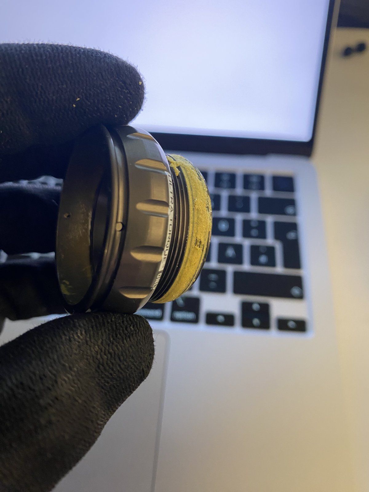

Wasn das für ne gelbe Schmiere auf dem Gewinde der neuen Lagerschalen? Dichtung? Oder weg mit Waschbenzin?
Besten Dank!

Danke, dann konnte ich das Ding leider nicht nicht aufschrauben. Habe etwas abgetragen, schon allein um den Gewindegang zu finden. Jetzt sitzen beide prima. Hätte gerne mit der Kurbel weitergemacht, leider steht die noch vor Dreck ... 😳

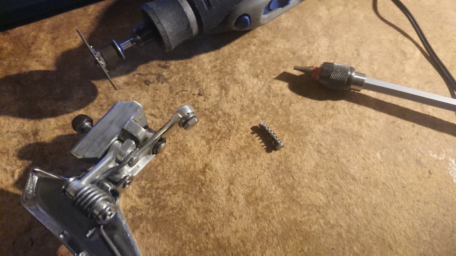

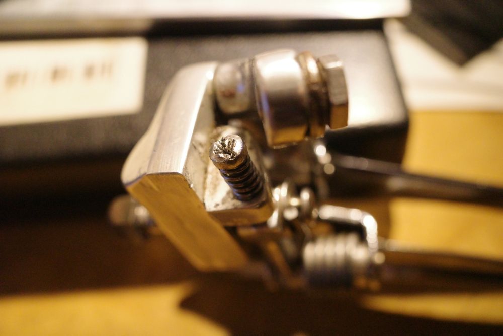

irgend ein patenter Lösungsvorschlag zum Entfernen dieser festgefressenen und ausgenudelten Anschlagsschraube im Campa Umwerfer?
Caramba ans Gewinde und bis morgen warten, dann mit
einer kleinen Zange die Schraube rausdrehen.
Hatte ich schon einige von, geht ganz gut.

ok, danke. Caramba gabs gestern schon (oder wars Brunox?).
Dann bin ich mit der Crimpzange ran. Leider ohne Erfolg. Die Schraube scheint auch leicht schief.
Eigentlich sehr ähnliches Problem zu dem Klassiker schlechthin: verbogene Ausfallendschrauben.
Klassisch: Spalt für Schlitzschraubendreher flexen.
Danke...da ist schon ein Spalt für Schlitzschraubendreher...neben der Kreuzaufnahme. War auch meine Überlegung, den wieder ein bischen hinzudremeln, also den Schlitz. Nur dass das bei meinem letzten Versuch an einer Ausfallendschraube richtig daneben ging.
