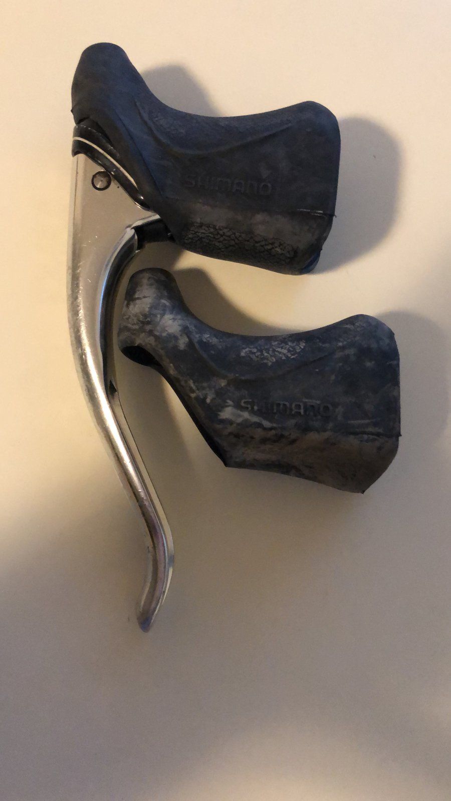

Ausgegebenem Anlass: die Non aero Hoods passen nicht auf Shimano * Non aero BL 7400, wo könnten sie dann passen?
Womöglich noch älter = BL 7200?
hab leider kein Vergleichsobjekt hier da kein ausgesprochener Shimanoist.
danke vorab

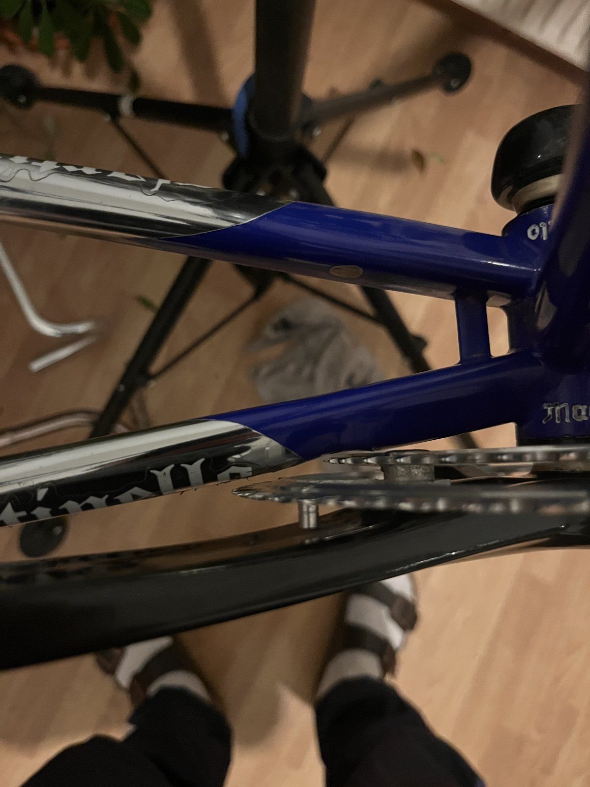

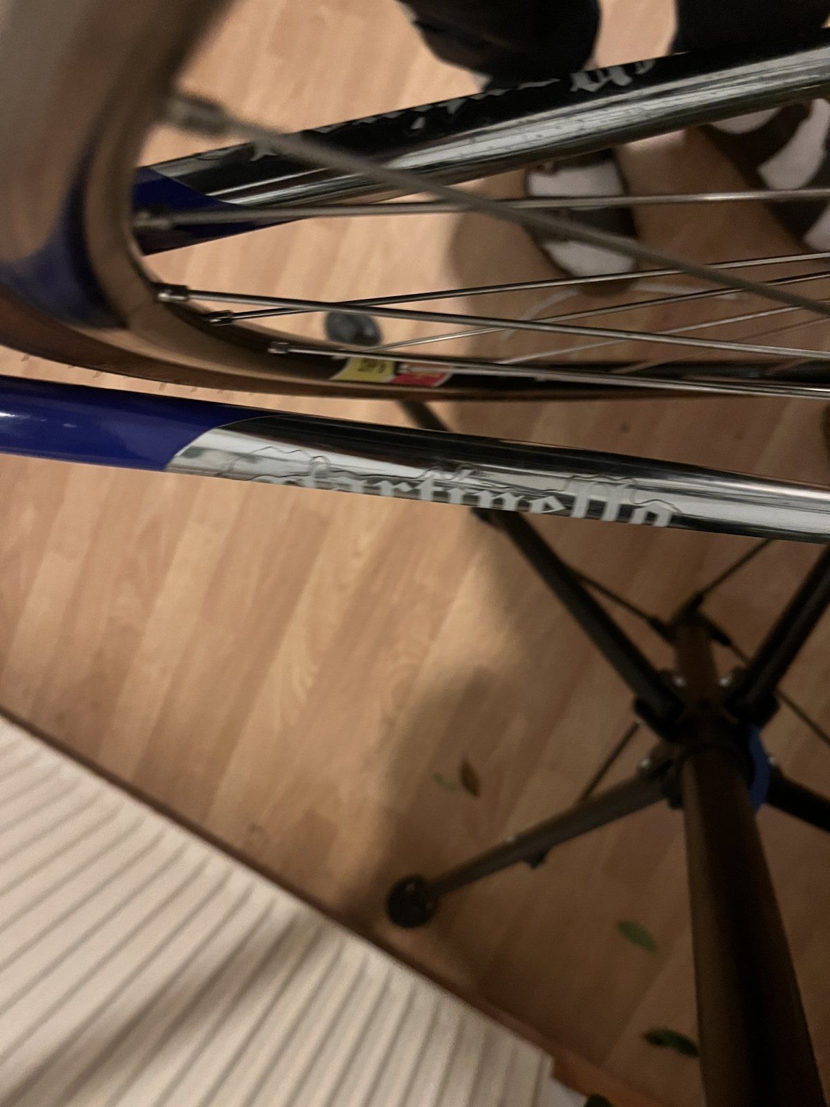

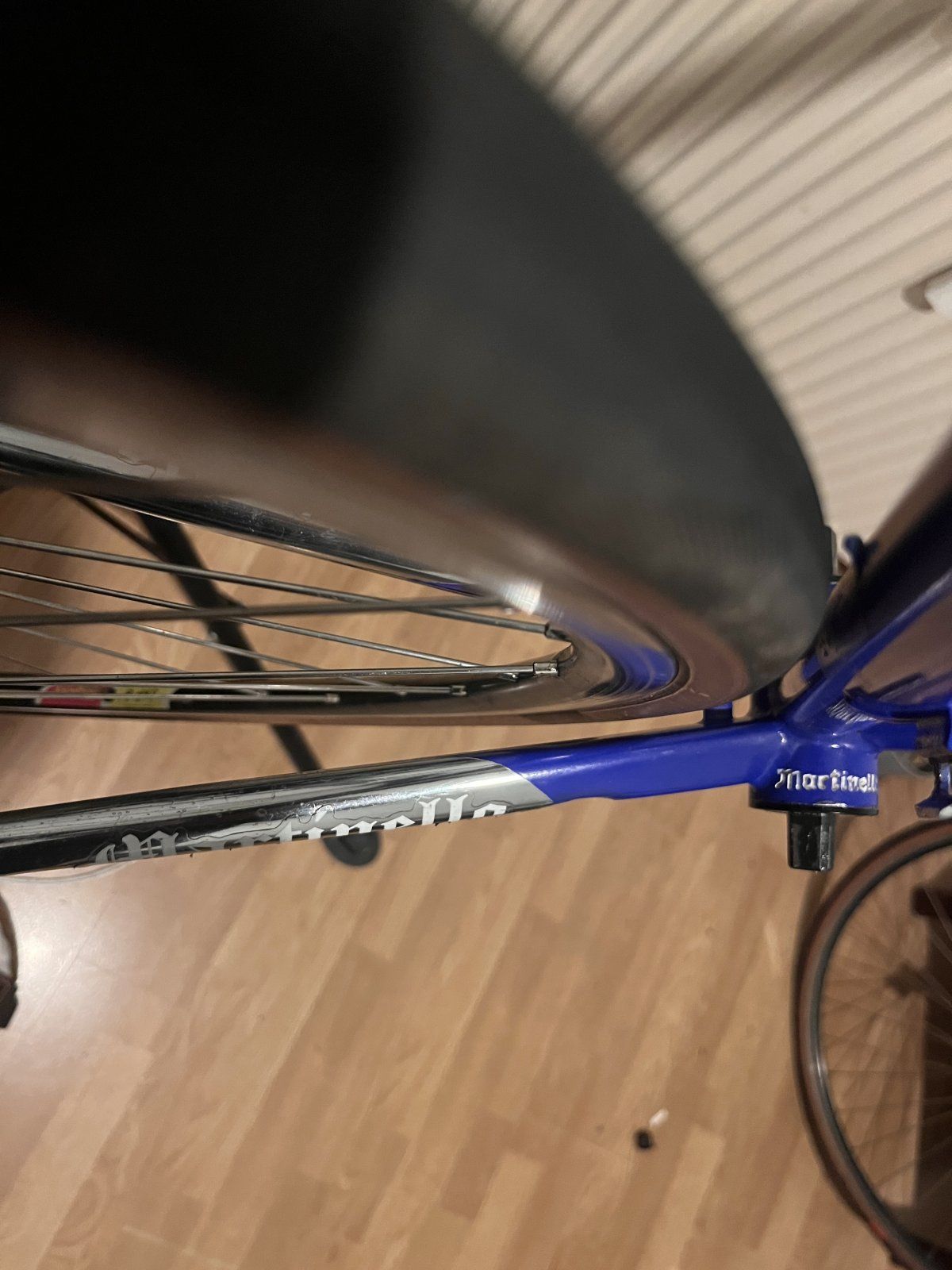

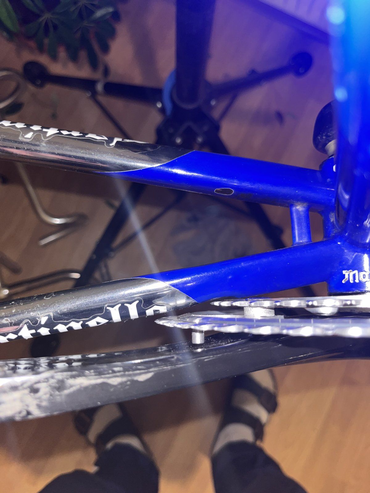

Folgendes Szenario:
Italienischer Rahmen mit ITA-Gewinde. Verbauen möchte ich eine Campagnolo Centaur Carbon Kurbel von 2006 auf einem Centaur Tretlager mit 111mm Länge. Das war vorher so an einem anderen Rahmen verbaut und hat gepasst und konnte gefahren werden.
An dem Martinello sieht es nun aber so aus:
Die Schraube, um die Kettenblätter an der Kurbel zu befestigen, bleibt am Rahmen hängen.
Das Maß zwischen den Ausfallenden sind 130,2 mm. Sonderlich aufgebogen scheint er also nicht zu sein. Die Schnurmethode habe ich jetzt noch nicht angewandt, aber wenn ich ein zentriertes Laufrad mit 130mm einspanne, sieht dass meines Erachtens gut aus. Zudem bin ich vor einem Monat ja noch mit anderem Aufbau mit dem Rad gefahren.
Was mache ich da am besten? Auf die Schnelle fallen mir drei Möglichkeiten ein:
  1. Ich nutze eine Art Spacer, um das Tretlager 1-2 mm nach außen rechts zu schieben. Auf der linken Seite habe ich aktuell etwas über 5mm Luft. Theoretisch würde das reichen. Wie seht ihr das?
  2. Das Centaur Tretlager aus der Baureihe gibt es auch mit 115,5 mm Welle. Sollte ich das kaufen? Das wären auf jeder Seite ja 2,25 mm mehr. Ist das noch im Rahmen?
  3. Ich kaufe ein anderes Patronenlager. Nach kurzer Recherche finde ich aber nur 113 oder 116 mm. Welches würde da Sinn machen? Und benötige ich JIS oder ISO?

2,25 mm kannst du vernachlässigen

Suche dir Innenlager mit längerer Welle. Du brauchst Vierkant ISO für Centaur so weit ich weiß. Wie @Oude Baas sagt sind die 2,2 mm zu vernachlässigen.
danke vorab
"Nicht passen" klingt hart für das bisschen was sie nicht perfekt sitzen.
Die Dia Compe sitzen an der Stelle auch nicht perfekt. Aber etwas besser..
ok Danke aber es sind nun mal original Shimano * Hoods und solltenn dann schon richtig sitzen wenn es die richtigen für diese Hebel sind. Deshalb zweifle ich dass es die richtigen sind....

... das mit dem Spacer geht nur dann wenn Du links das Lager um die Spacerbreite weiter reinschrauben kannst 🤫
Ich kaufe einfach das Centaur Tretlager in 115,5 mit BSA Gewinde. Nehme dann die ITA Schalen und für den Fall, dass die Kurbel mal an einen BSA Rahmen soll, habe ich das gleich da :daumen:
