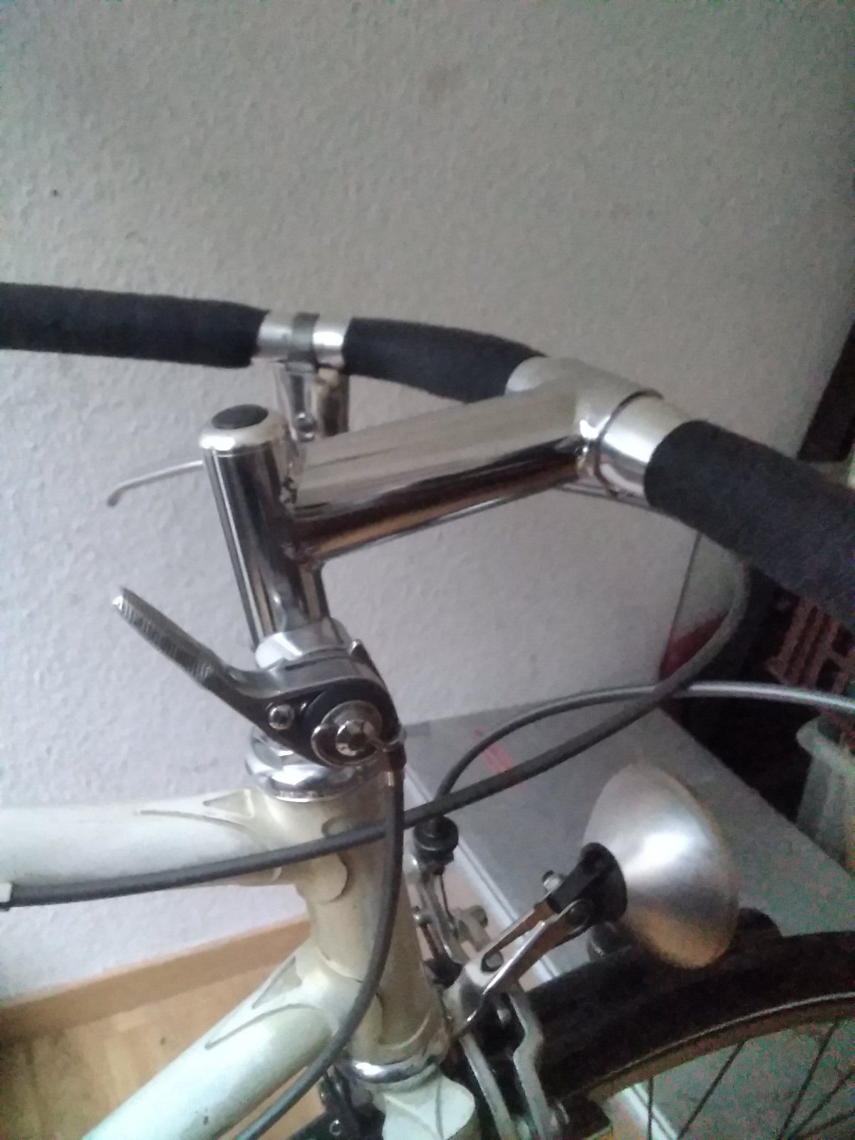

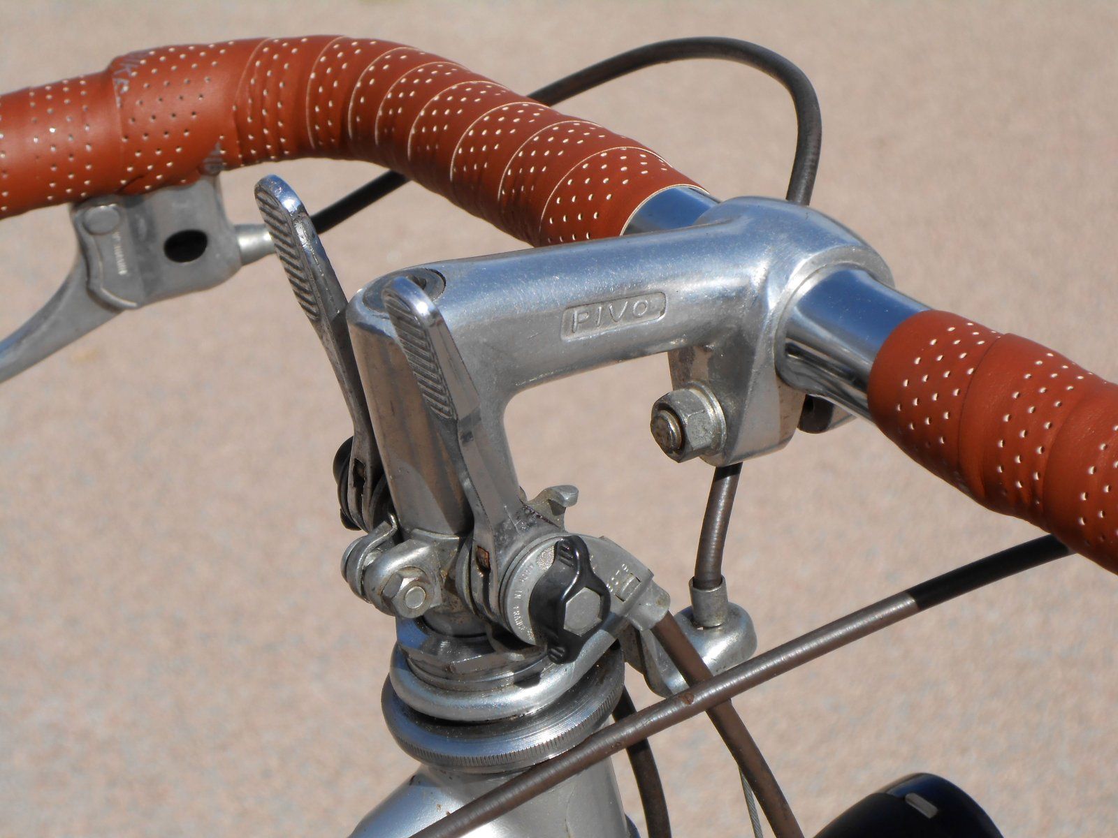

Hat jemand diese Schalthebel von Sunrace am Rennlenker in der oberen Position montiert?
Kommt man - ohne die Schelle zu bearbeiten - um die Bögen?
Ein Rennlenker ist im Durchmesser überall größer als ein MTB Lenker, du musst die Schellen vergrößern (feilen oder aufreiben), um den Bogen kommt man dann leicht...
DANKE!
Kopfklatsch, da hätte ich auch selber dran denken können. Also Dremel. Oder ich lass es ...

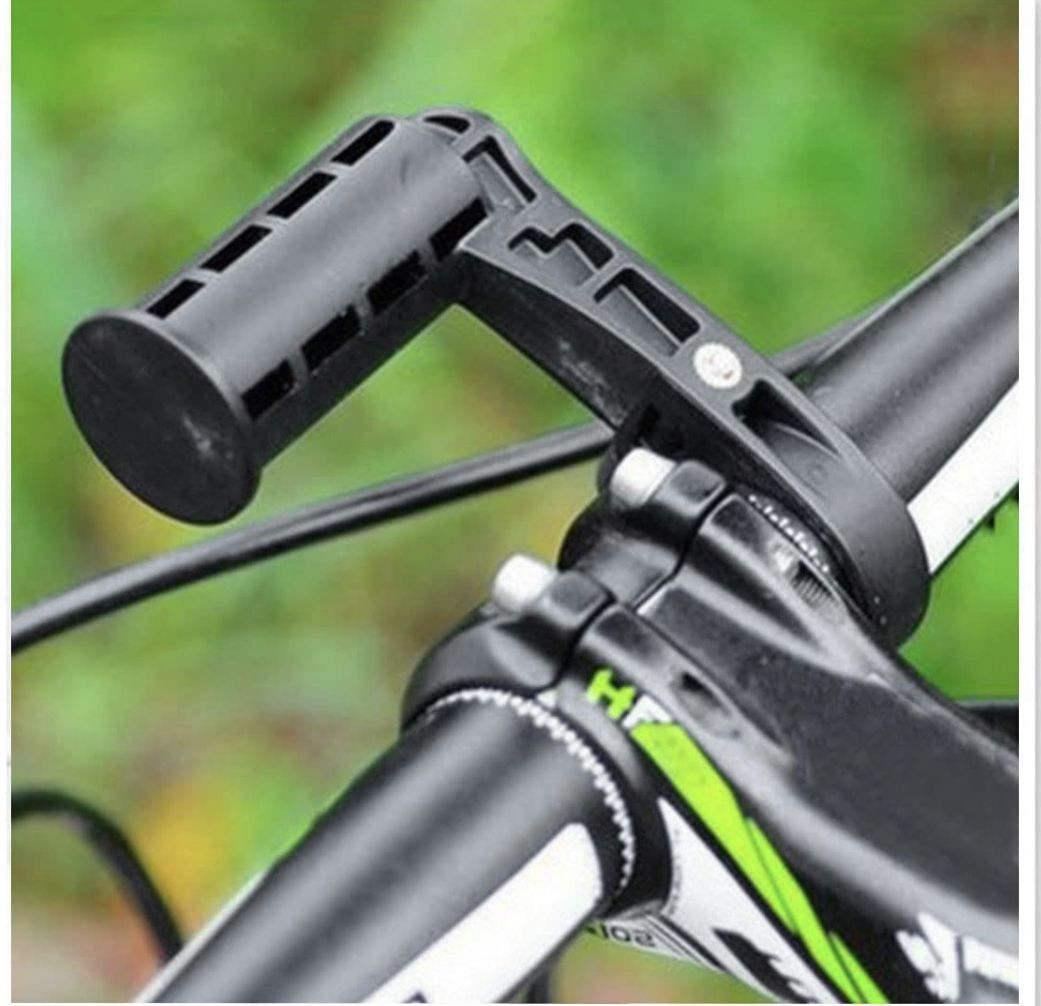

Aber für Stadtrad wäre das was, robust, preiswert, praktisch, optisch ok und verfügbar. Mal in mich gehen.
Vielleicht ist sowas ne Möglichkeit....?
Gibt's auch aus Metall und passt vom Durchmesser zu den Schellen

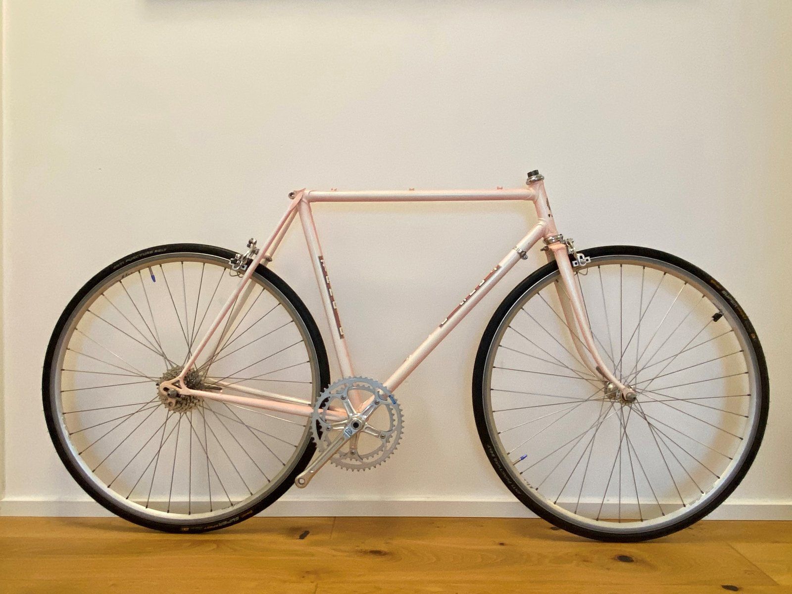

Entchromen ist genauso Aufwändig wie Verchromen , dazu muss vor dem Neuverchromen der Rahmen neu poliert werden , viel Handarbeit .
Für 500.- kommt doch kaum noch eine Firma aus dem Knick..
Selbst der Klempner kassiert doch schon 200.- wenn der mit dem Pümpel in 5 Min. deinen Abfluss frei macht .
