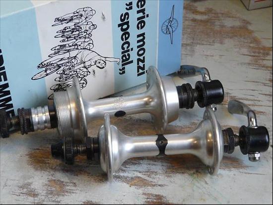

Moin - kurze Frage weil ich so etwas noch nie gemacht habe: mein Rahmen hat hinten EBB 120 mm, den möchte ich eigentlich nicht auf 126 mm weiten. Die zu verbauenden Naben gibt es aber nur mit 126 mm. Kann ich die irgendwie anpassen, Distanzstücke entfernen o.ä.? Es geht um die Gipiemme Special (Bild bei Velobase geliehen).
Danke schon mal und einen schönen Sonntag noch!
Könnte gehen, wenn du die Alu-Distanzhülse rausnimmst und durch ein 6 mm kürzeres Stück ersetzt.
Aber dann ist die Axe zu lang, denn die wird dann übser ausfallende überstehen und dann kannst du die Nabe nicht festspannen. Also musst du auch eine kürzere Axe einbauen.
Die originale würde ich da aber nicht kürzen, denn das ist irreversibel und wäre schade um die schöne Nabe.
Wenn es nicht historisch korrekt sein muss und dein Bankkonto gut gefüllt ist, kannst du bei SunXCD eine neue Nabe in 120 mm kriegen.
Auch Nabenschaltungen (z.B. 2-Gang Automatix) haben öfter 120 mm.
Und dann kommen mir noch alte Naben in den Sinn, am besten aus Gegenden, wo lange Zeit alte Standards hergestellt wurden, z.B. Renak.
die SunXCD hab ich jetzt verbaut, schaltet schön ist aber alles andere als original. Die Gipiemme Naben habe ich noch nicht, ich wollte da erst sicher sein dass ich die auch umbauen kann. Alternativ wäre wohl Campa oder?

Klar kann man kurzen Al Distanzstück auf Maß x bringen Achse auf 125 mm auch kurzen ,dann passt es für ne deinen Hinterbau 120 mm
Was nicht passt wird passend gemacht
Auf jeden Fall besser wie aufweiten

So Hohlachsen sind doch Standard Massenteile , sehen Herstellerübergreifen 99% gleich aus , gibts in ebay immer unter 10.- , also kann man die vorhandene doch getrost absägen ( Pukisäge + Feile z.entgraten genügt völlig )
