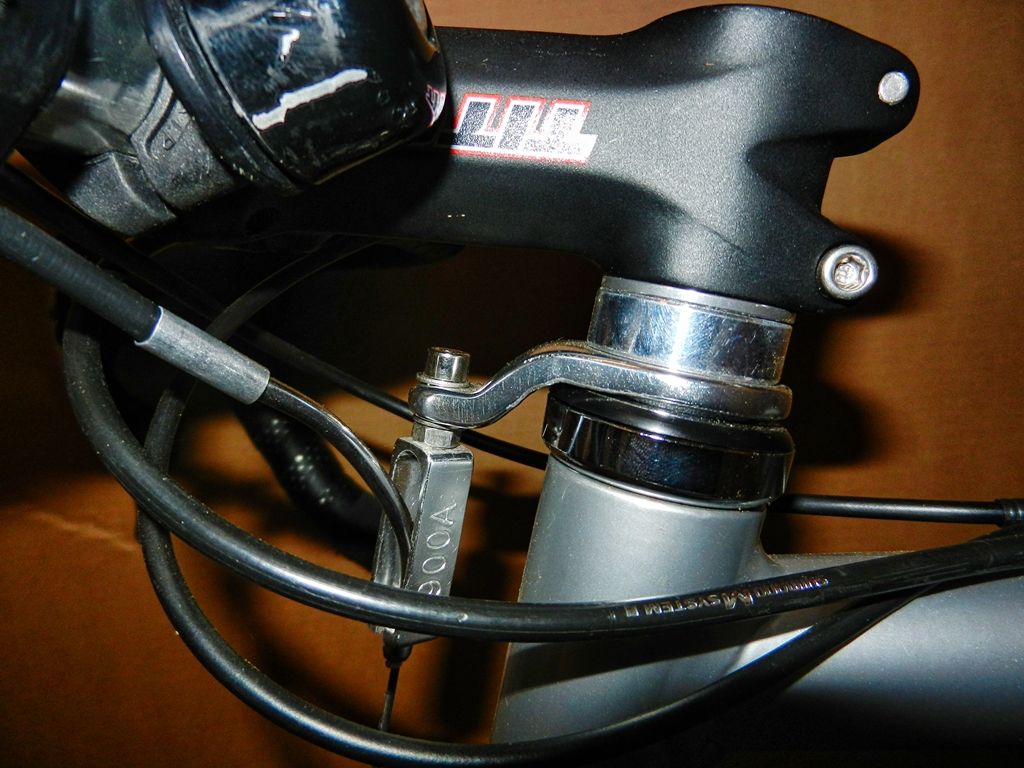

Pfusch oder Lösung?
Hab diesen tiefhängenden Cantigegenhalter anstelle eines flachen verbaut, damit das Bremskabel einen harmonischen Verlauf mit Randonneurbügel kriegt. Den Gegenhalter kann man offensichtlich klemmen,
was vermutlich für 1 Zoll glatten Gabelschaft gedacht ist. Eine Nase hat der nicht.
Vorher war ein flacher Halter dran, der die Funktion einer Nasenscheibe erfüllt.
Gabel ist mit Gewinde. Mach ich da was kaputt?
Dass der silberne Konterring optisch nicht passt, weiss ich.
Anhang anzeigen 1208749Anhang anzeigen 1208750Anhang anzeigen 1208751
Ist nicht so der Hit deine Lösung, der Steuersatz wird sich im Betrieb immer wieder lösen, ich verstehe auch nicht das die Kontermutter noch bei der Lösung genug Gewindegänge zum sicheren kontern hat.
Der Preis ist..hart.
Danke Dir für den Tipp, für die letzte Verzweiflung behalte ich den im Hinterkopf.
Davor käme allerdings n v-brake Versuch.

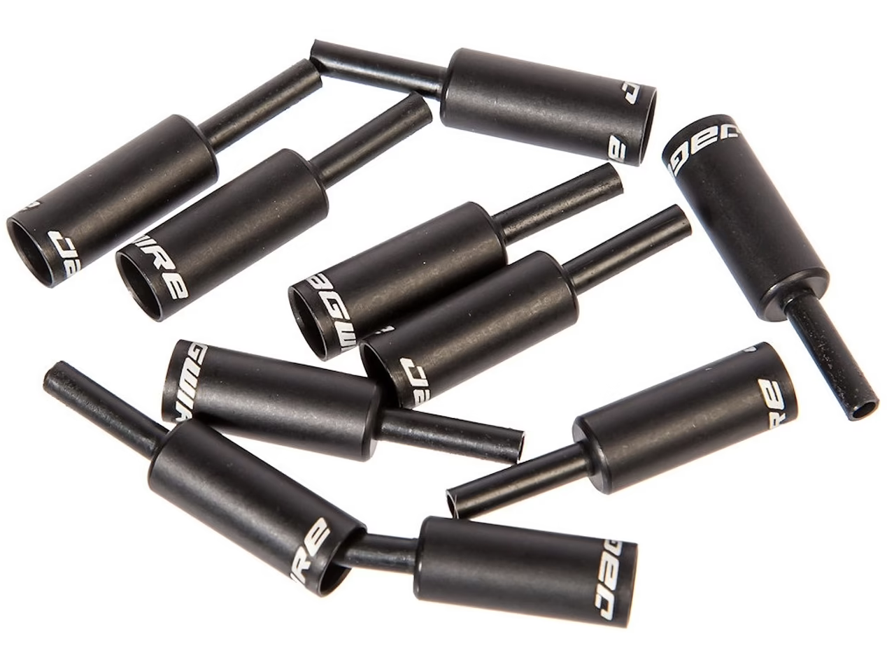

Welche Zughüllen und Kappen verwendet du denn? Ich habe vor einer Weile Jagwire KEB verbaut, die "Lined" Alu Abschlusskappen haben da auf mich einen guten und stramm sitzenden Eindruck gemacht. Das sind die mit dem herausstehenden Liner-Schnorchel.
