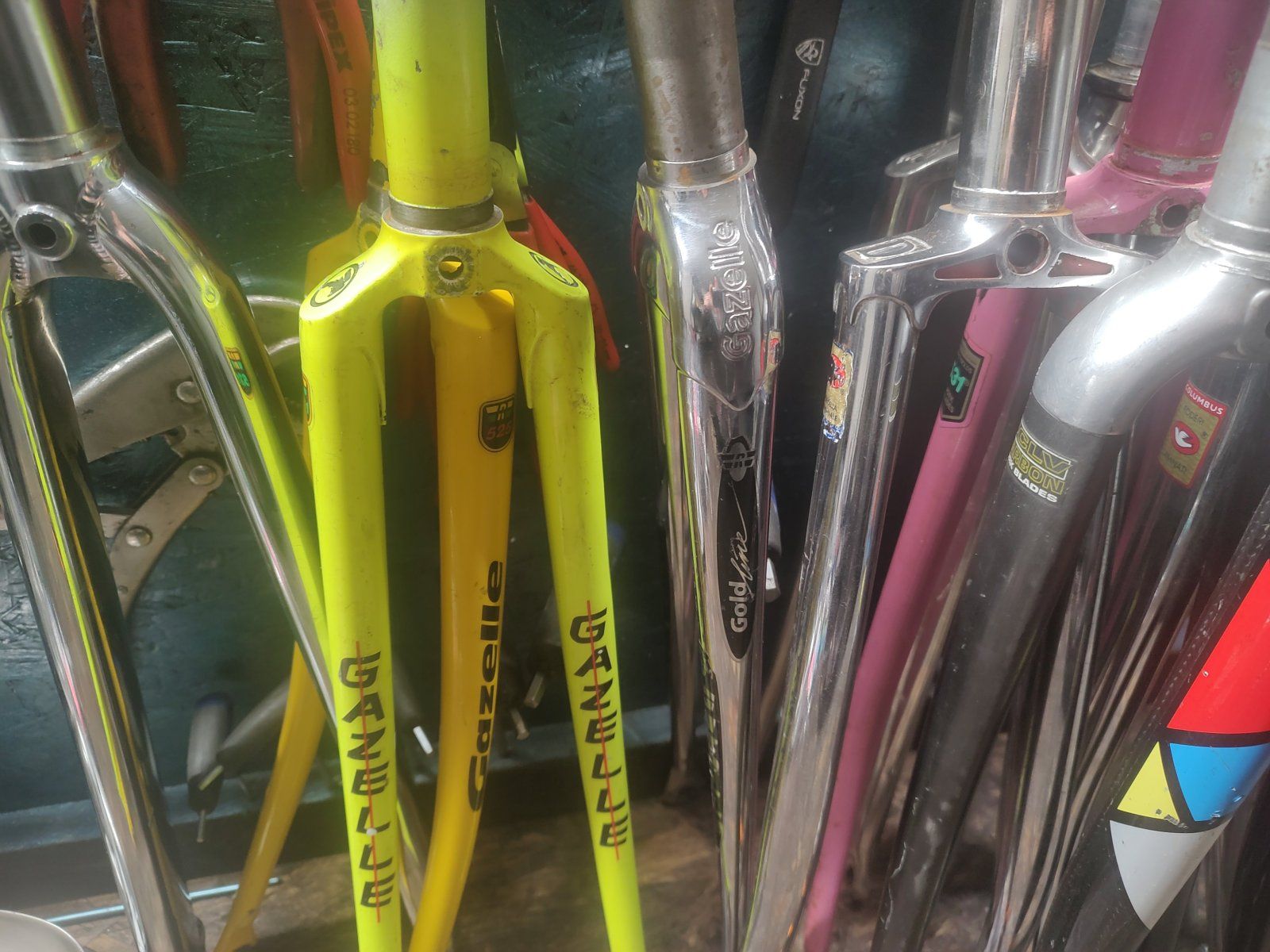

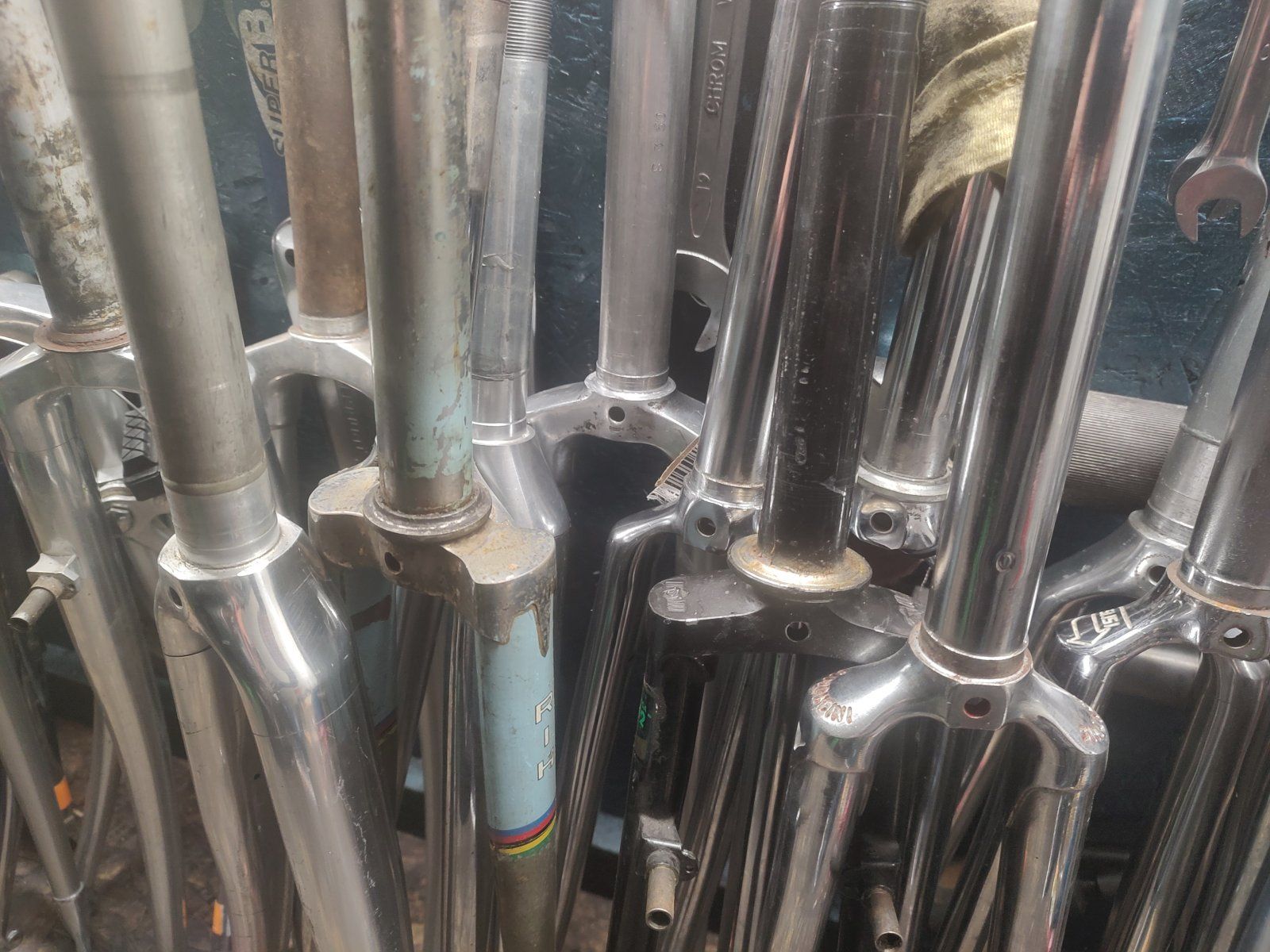

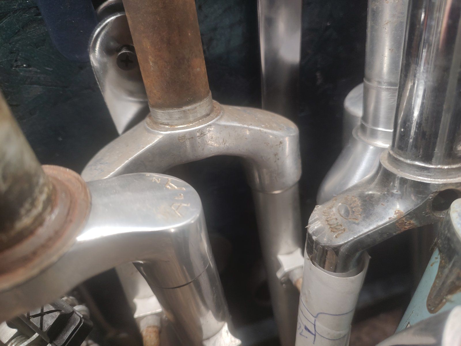

Weil jetzt ein paar Anfragen waren...hier mal ein paar Bilder von zur Zeit herrenlosen Gabeln. Die Alan Crosser Gabeln sind auch zu sehen. 3 verschiedene Modelle. 1 x ohne Alan Schriftzug, 1 x an der Seite von Gabelkrone und 1 x auf der Gabelkrone. Wenn einer was anderes sieht, kann er ja ne Nachricht schreiben. Weiß jetzt nicht wohin mit den Bildern.

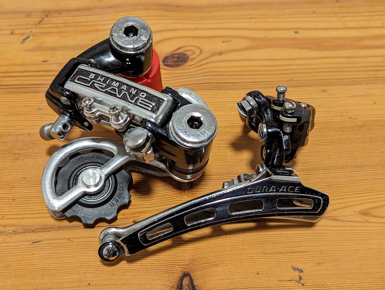

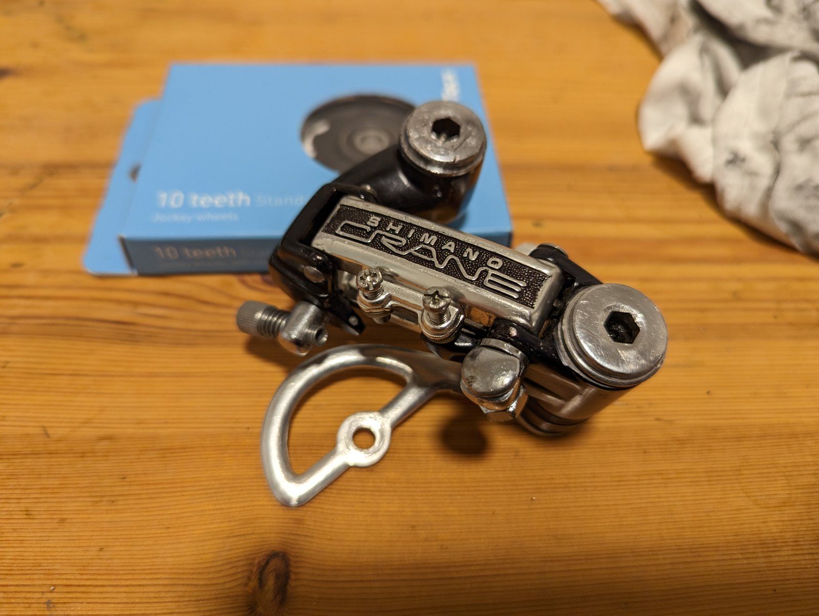

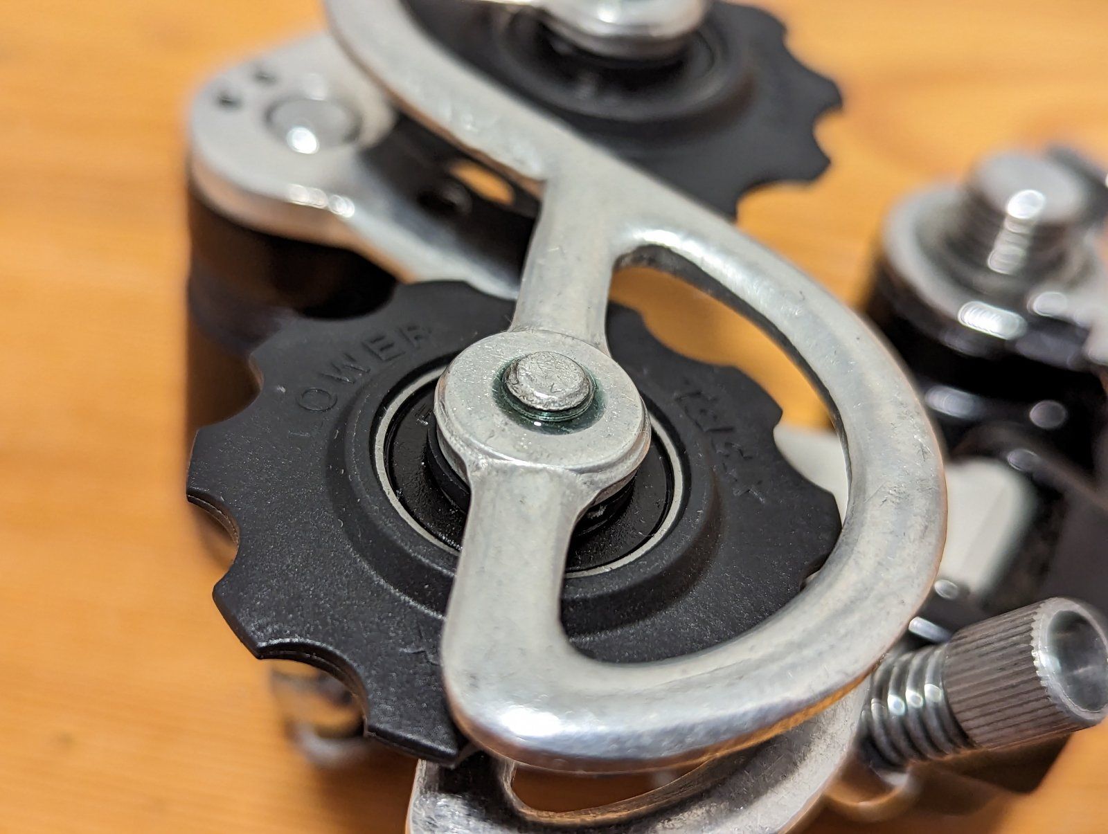

Cool. Könnte man die theoretisch sogar montieren, ohne das ganze Schaltwerk abzubauen? 🤔
Ja sicher.
Bei einer vernieteten Kette vorne vom Kettenblatt runternehmen und damit entspannen. Hinten die Röllchen tauschen und wieder auflegen.
Bei einer Kette mit Kettenschloss nehme ich die Kette runter und mache sie bei der Gelegenheit richtig sauber.
