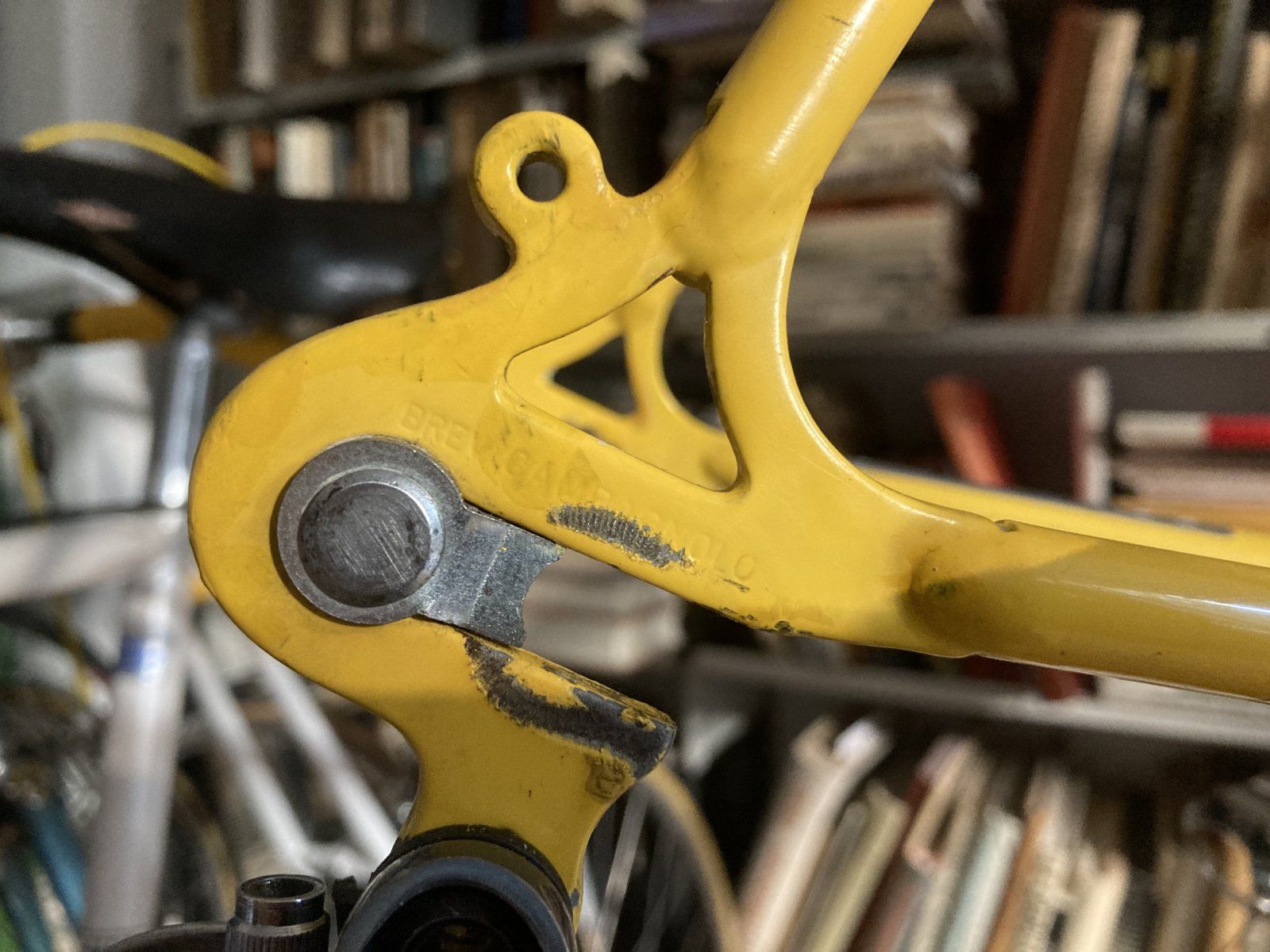

Vielleicht verrenne ich mich da irgendwo, aber ist die Ausrichtung der neuen Federn so richtig?
Für mein Verständnis gehörten die genau andersrum eingesetzt, sodass die "Zunge" außen liegt. Wie z. B hier zu sehen:
Dann wäre m. E. auch die Spannung und der ausgeübte Druck auf die Sperrklinken größer.
Was sagen denn die Professionisten dazu?
Vielleicht ist das auch egal und ich sehe etwas, was gar keine Relevanz hat ... dann entschuldige bitte mein "die Pferde scheu machen" ...
Ja , das 2.Bild mit dem Federarm draussen ist korrekt .
Tja, da muss ich dann den Freilauf wohl nochmals öffnen (auch wenn die Sperrklinkenfedern auch so funktionieren). :rolleyes:
@Andreas P. wird deinen Beitrag lesen, sich schlaflos umherwälzen, um dann schließlich um 3 Uhr nachts in den Keller hinabzusteigen und den Freilauf zu öffnen und die Federn der Sperrklinken andersherum einzubauen.
Um diese Zeit lag ich bereits schlafend im Bett. :D
(und der Zahnkranz liegt übrigens noch in der Küche ;) )
