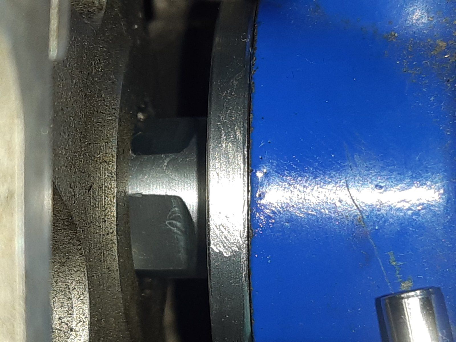

ISO-Vierkant Kurbel auf ein ISO-Vierkant Innenlager, passt das so? Mir kommt sas im Vergleich zu anderen Rädern vor, als ob die Kurbel nicht weit genug draufrutscht?:
Danke und Lieben Gruß
Maximilian
Das sieht irgendwie nicht o.k. aus.
Hast Du die Kurbelschraube ausreichend angezogen?
Wenn ja, passen Welle und Kurbelsatz meiner Ansicht nach nicht optimal zusammen.
Und ISO ist nicht gleich ISO, manche Kombinationen passen nicht richtig zusammen, da sie eigentlich eine eigene (spezielle) Norm darstellen.
(andere hier wissen über dieses Thema allerdings mehr Bescheid als ich)

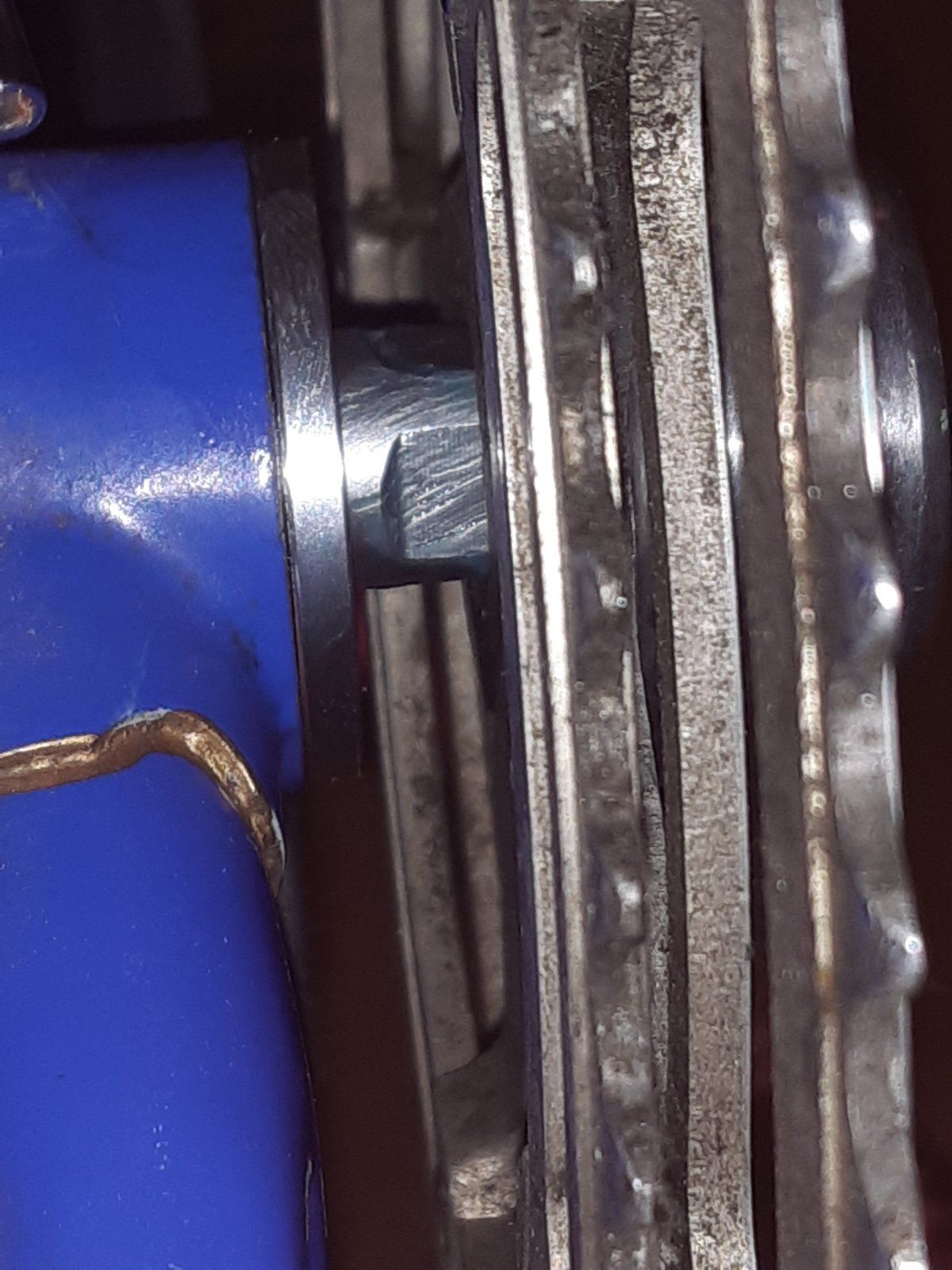

Schöne Sch..., Kurbelschraube ist ausreichend angezogen, sie Montage traue ich mir eigentlich noch zu. So ist das wohl kaum fahrbar, oder?
Ich habe es noch ein zweites Mal versucht, es sieht meines Erachtens etwas besser aus:
Gemessen habe ich, dass die Kurbel auf einer Länge von 11,9mm darauf sitzt, zwischen Welle und Schraube sind noch 4,3mm.
Ich hoffe, Du hast vorher Fett auf die Kontaktstellen aufgetragen. ;)
So könnte man das meines Erachtens schon fahren (sofern der Abstand des inneren Blattes und der Kurbel zum Rahmen o.k. ist).
Kurbelschraube mal rausnehmen und ein Foto, wie weit die Welle unterhalb der Planfräsung (Sitz der Kurbelschraube) sitzt. 2-3mm?
Ja, und auch für 8-fach.

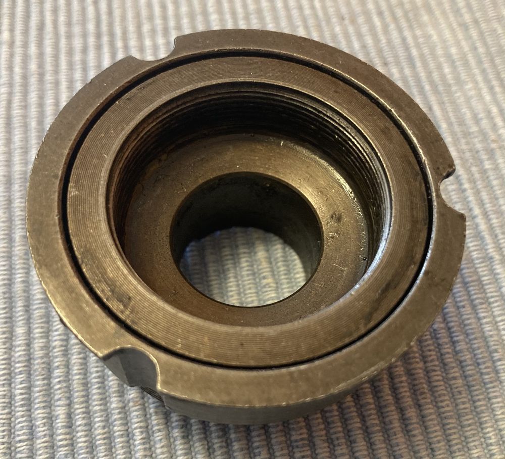

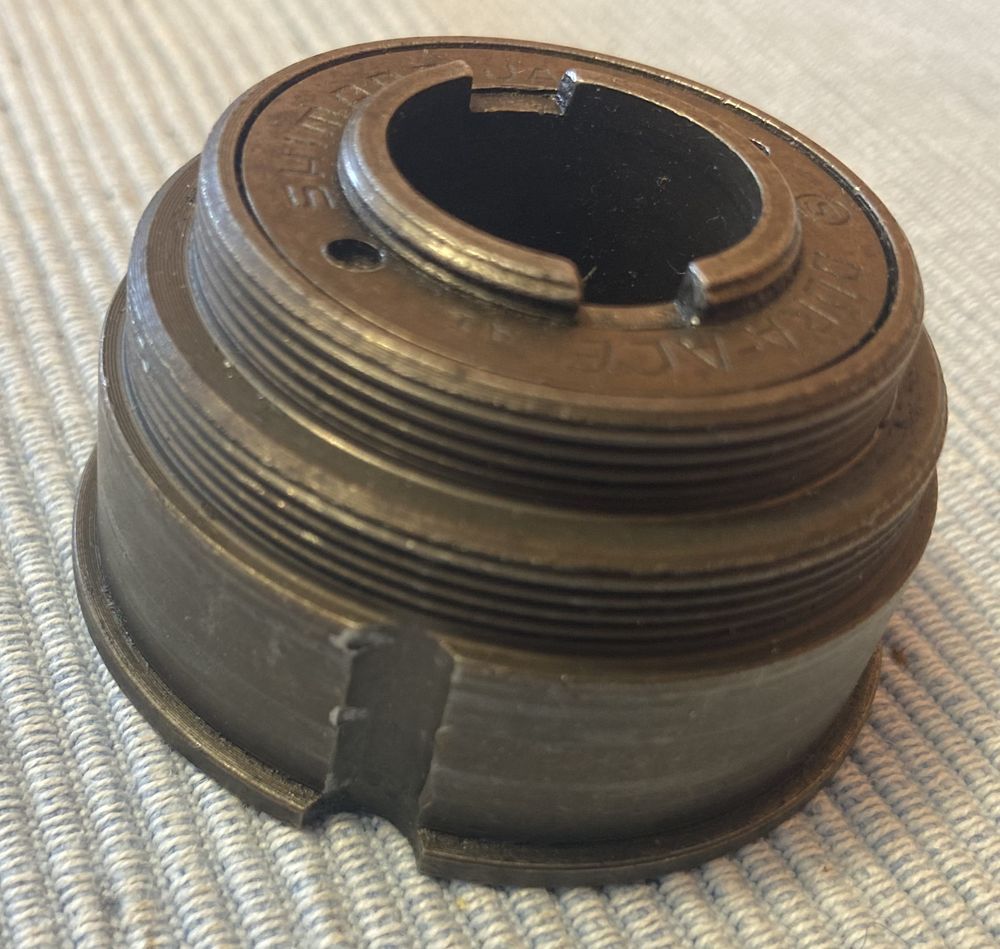

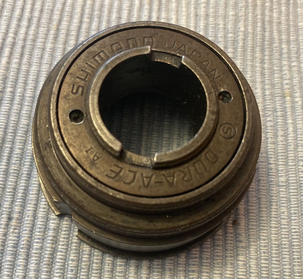

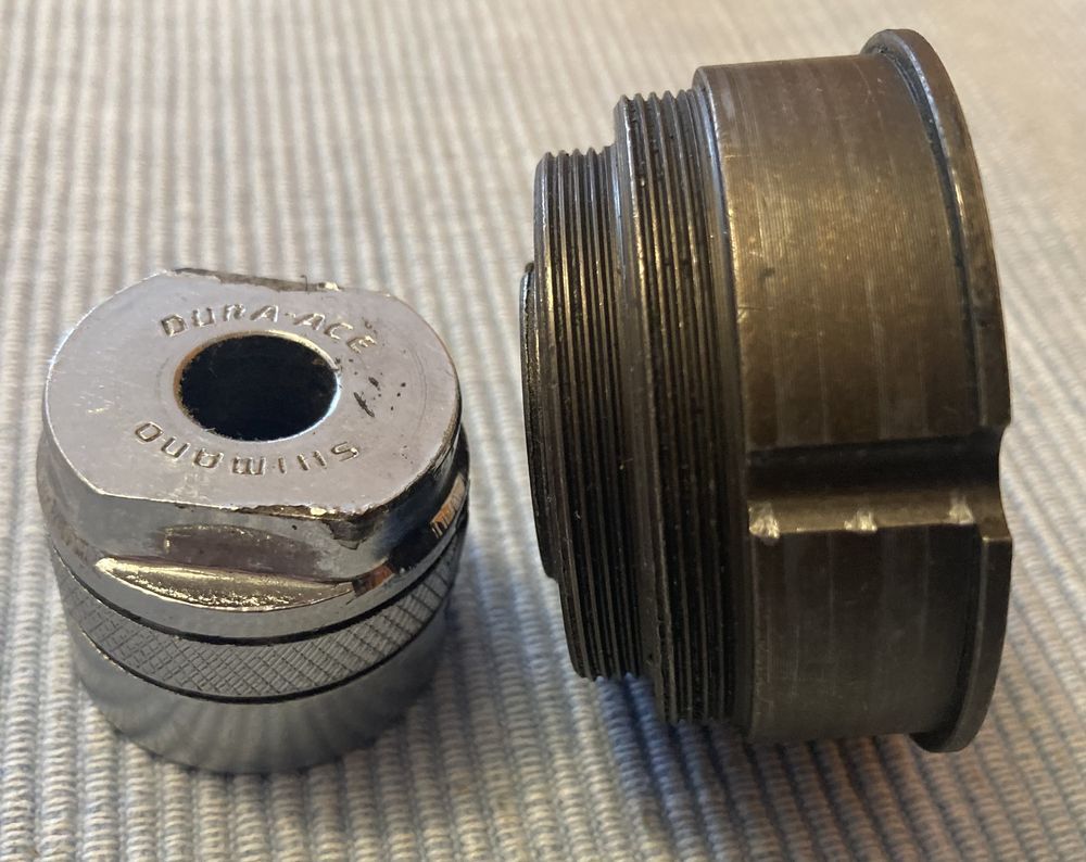

Wie pflegt, wartet, repariert man eigentlich einen alten Schraubkranzkörper?
Auf den Fotos: Dura-Ace 5-fach.
Hat sicher über 40 Jahre auf dem Buckel, hört sich aber noch gut an. (kann hier leider kein Audiofile hochladen...)
Es gibt Dinge, die möchte ich nicht zerlegen, weil ich nicht weiß, ob ich sie genauso wieder zusammengesetzt bekomme. Außerdem fehlt mir das Werkzeug.
Braucht so ein Ding überhaupt Wartung?
Soll ich über die Laufkanten Nähmaschinenöl reinlaufen lassen?
Anhang anzeigen 1226060Anhang anzeigen 1226061
Anhang anzeigen 1226063Anhang anzeigen 1226064
Ich nehme dafür immer normales Motorenöl was so rumsteht...
Ja, einfach durchlaufen lassen bis der Dreck raus ist.
Ist dann bis 10.000 U/min tauglich 😉
Es gibt Dinge, die möchte ich nicht zerlegen, weil ich nicht weiß, ob ich sie genauso wieder zusammengesetzt bekomme. Braucht so ein Ding überhaupt Wartung?
Wenn du auch gerne antike mechanische Aufziehwecker zerlegst und wieder funktional zusammenbaust, dürfte die Totalüberholung eines Freilaufs dagegen ein Kinderspiel sein:
https://restoringvintagebicycles.com/2016/02/20/overhauling-a-freewheel-part-i/https://restoringvintagebicycles.com/2016/02/27/overhauling-a-freewheel-part-ii/
Nein, auch die Wartung meiner Rolex, Jaeger-LeCoultre, Omega und Cartier überlass ich einem Experten in La-Chaux-de-Fonds. :cool:
Aber danke für den Link.
