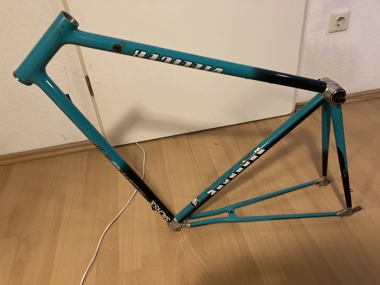

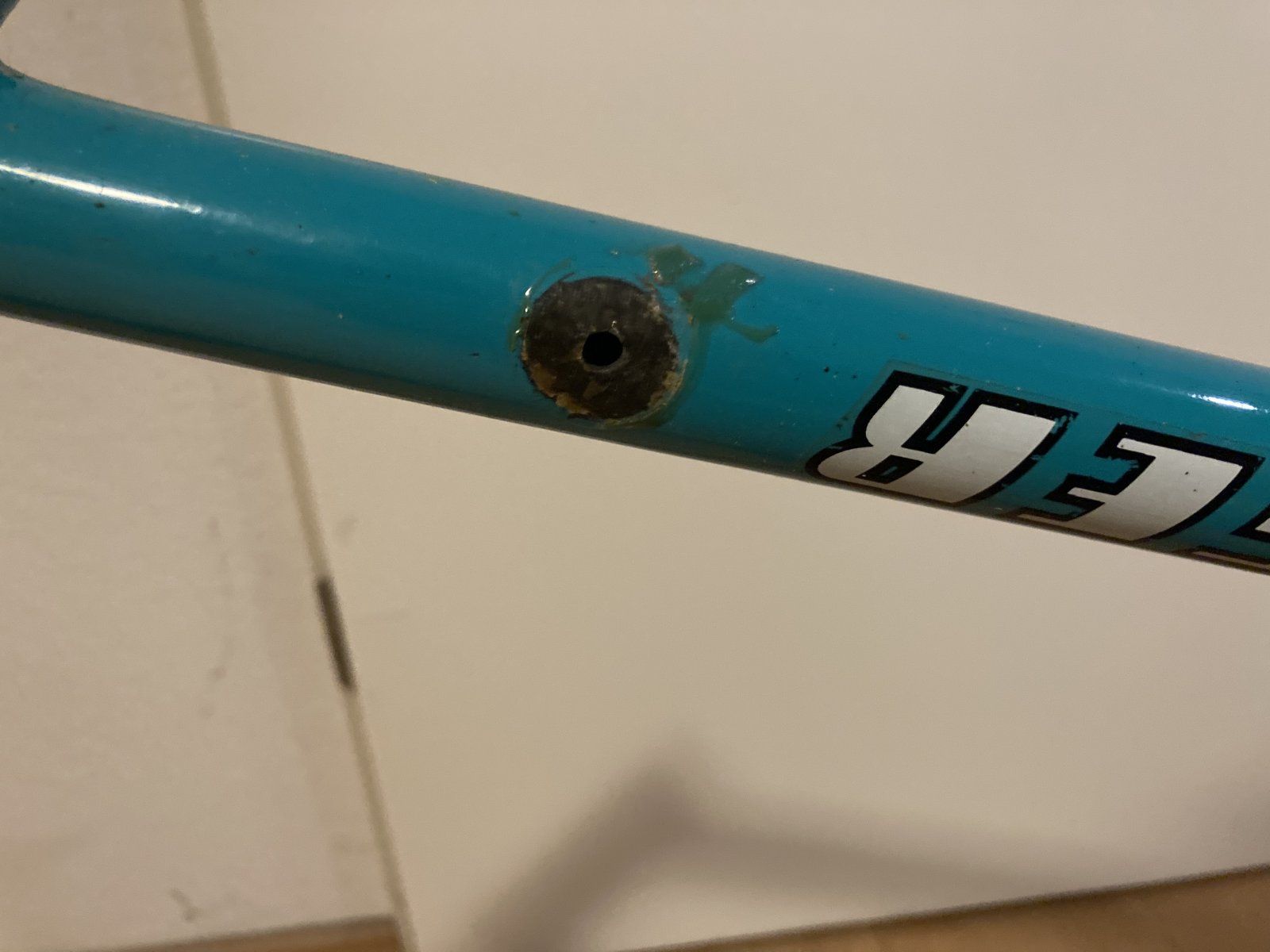

normalerwesie werden bei solchen Rahmen ob Aluminium- oder Carbonrohr die Aluminium Sockel für Schalthebelaufnahmen aufgeklebt - die Bohrung ist m.W. nicht original ist mir aber schon häufiger untergekommen. Meist hat man versucht man damit versucht mit einer durch gehende lange Schraube Anschläge für Ergo oder STI zu befestigen.
Ich hab' auch so einen Kandidaten hier bei dem das auch gemacht wurde - die Schalthebelaufnahmen mit rundem Sockel such' ich aber auch schon länger vergebens dazu
Anhang anzeigen 1225370Anhang anzeigen 1225371

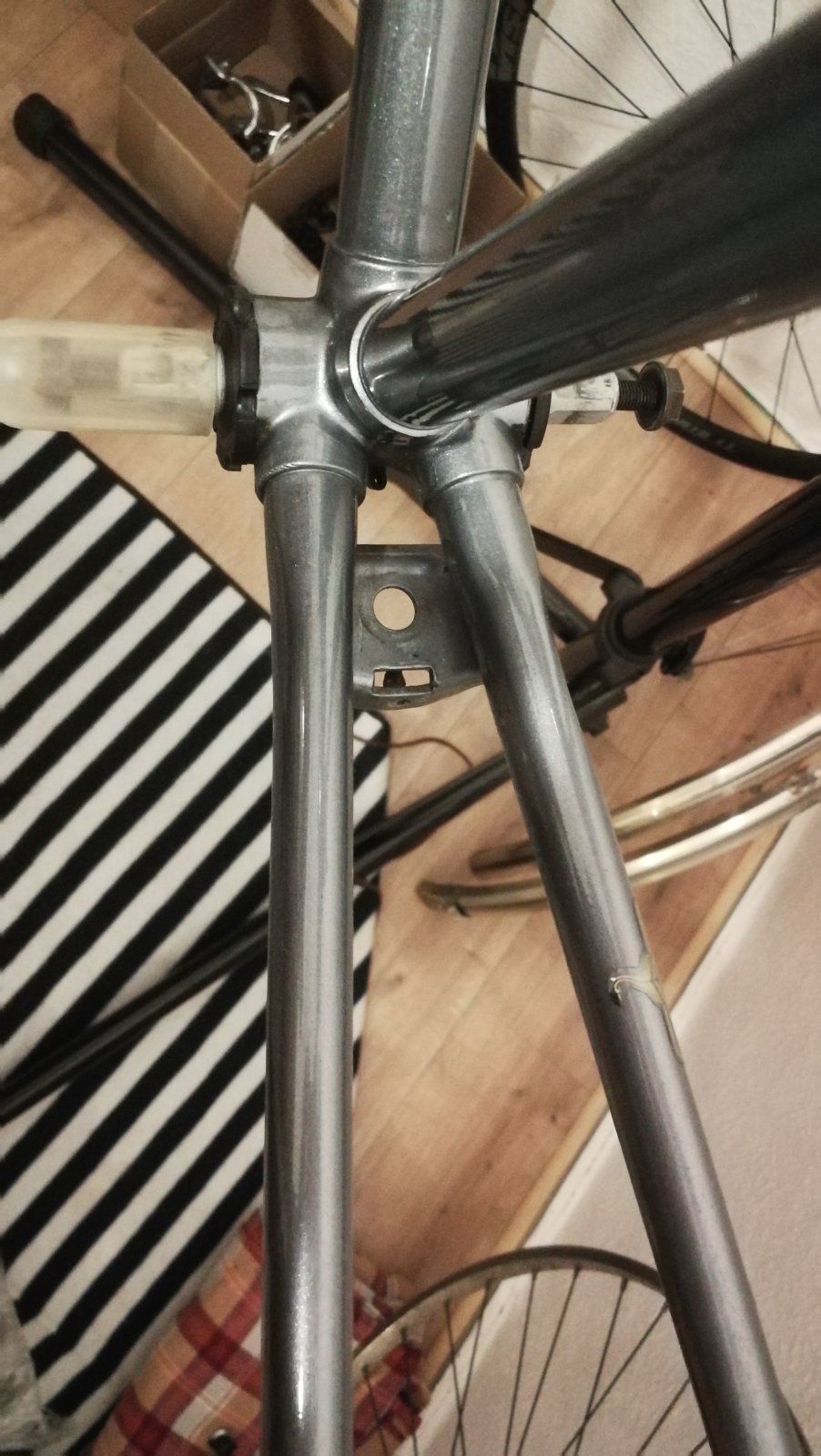

Da muss man aber schon sehr vorsichtig bei sein.
In der Selbsthilfewerkstatt in der ich früher oft war, kam mal genau so ein Kandidat.
Die Platte (Pletscher-) hatte da ein adäquates spreizen verhindert. Bis schließlich genug Kraft aufgebracht wurde. 🙈
Es hatte sich dann einseitig die Naht gelöst und schon ging es ganz leicht.
Jedenfalls war dann eine Strebe aufgeweitet.
Ob der noch gerettet werden konnte weiß ich nicht, einer der Helfer wollte es versuchen.
Jedenfalls würde ich evt vorher die Platte entfernen (lassen), das geht ja leicht und dann erst weiten. Wenn kein ALU !

macht keinen Sinn da sowohl die Rahmenschaltheben als auch die Anschläge für Ergo oder STI jeweils mit einzelnen Schrauben von links und rechts fixiert wurden
Art. 298 fehlen die flachen runden Sockel für die Aufnahmen wie hier am TVT
oder hier am Vitus Dural 979
Passieren kann immer etwas und zu jeder Unternehmung findet sich einer bei dem es nicht geklappt hat. Es gibt auch Leute die Schrauben abgerissen haben oder beim Radfahren gestürzt sind usw...
Kann man natürlich alles verhindern indem man vorher fragt ob was passieren kann und es dann lieber bleiben lässt.
Der Rahmen sieht nach einfachen Geröhr aus und ich bin der Meinung das man den ohne Mühe aufweiten kann, sogar mit der Hand.
Passieren kann immer etwas, siehe oben
...Es gibt auch Leute die Schrauben abgerissen haben oder beim Radfahren gestürzt sind usw...
Es gibt sogar Leute, die Schrauben abgerissen haben UND die beim Radfahren gestürzt sind...aber mehr will ich dazu jetzt eigentlich auch nicht mehr sagen 🙄😊

Alles richtig, mit einer Frage sollte man aber nie das eigene Denken und Handeln und vor allem die Verantwortung für sein Tun auf andere übertragen.
So nun genug der Philosophie.
Es ist immer eine Sache der Risikoabwägung..., wie oft passiert was.
Und das beim Rahmen, wenn ich ihn um 2mm pro Seite aufweite die Pletscherplatte abreißt ist wohl extrem selten...
Art. 298 fehlen die flachen runden Sockel für die Aufnahmen wie hier am TVT Anhang anzeigen 1225448
Doch, das ergibt schon Sinn. Es gibt keine durchgehende Schraube, die auch die Schalter befestigt, sondern die Sockel selbst werden gegeneinander verschraubt.
Und ja, es gab sicherlich auch andere Hersteller als den des Artikels 298, die dann auch geringfügig anders aussahen. War halt der erste, den ich auf die Schnelle gefunden habe.
