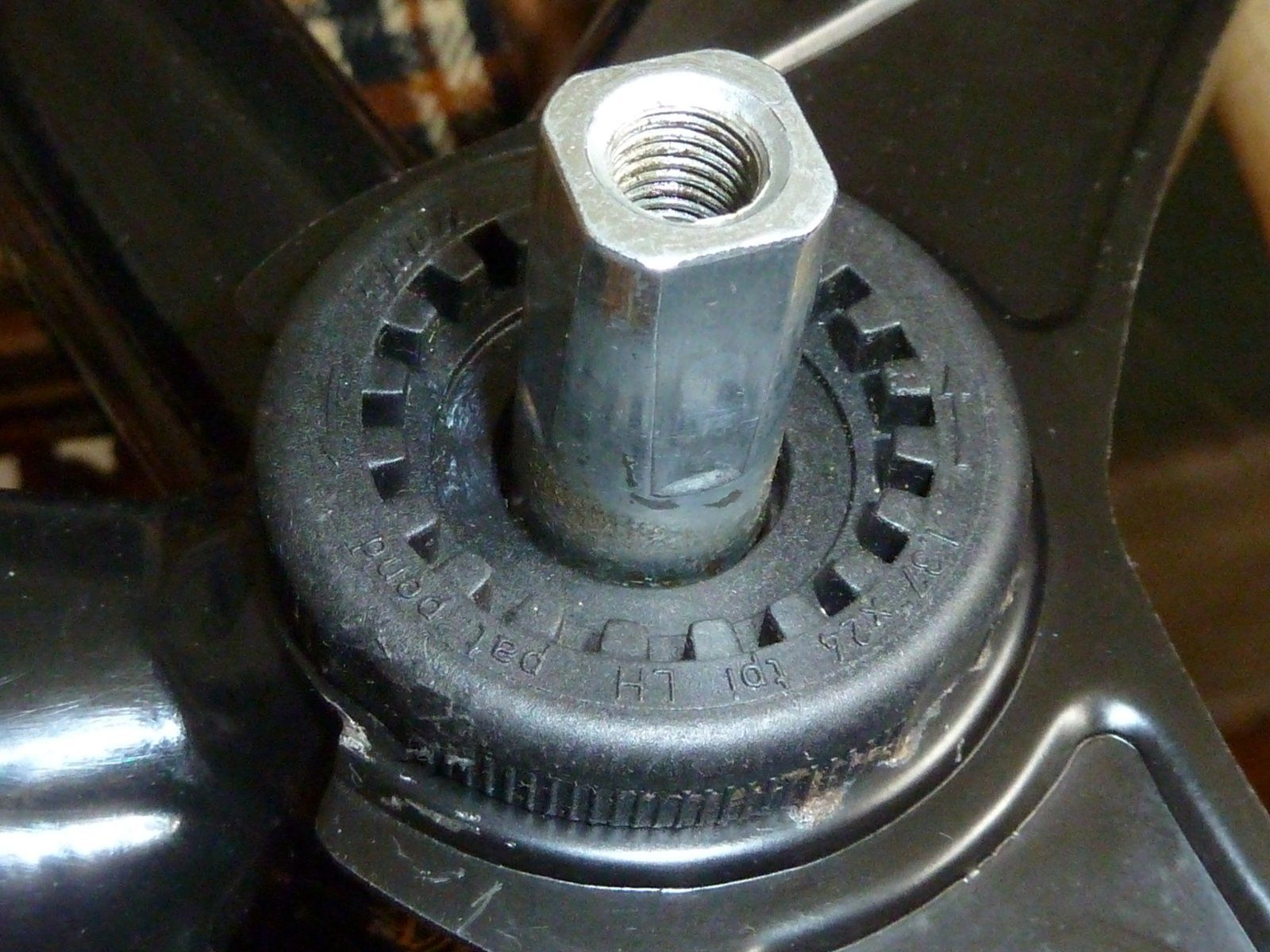

Hallo
ich habe einen Innenlagerfrage, natürlich :D
mein Basso soll ein neues Vierkant Innenlager bekommen.
Ich habe schin "erhext" dass es ein 102mm breites sein muss
Hab ein Token genommen in ISO weil ich ne Campa Kurbel habe
Grad will ich das reinbauen und sehe, dass die Kurbel voll angezogen dann gefühlt 30cm vom Tretlager absteht. So weit schwingt mein Umwerfer gar nicht raus.
Haben die Dussel mit ein JIS geschickt?
Hier mal der Vergleich zu einem Campalager das ja auf jeden Fall ISO ist

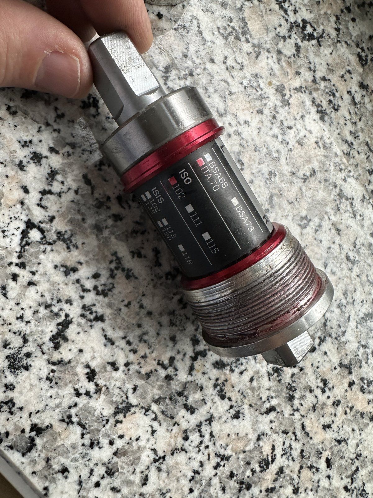

das Lager selbst sagt 102 ISO
wenn ich machmesse sind es aber 103

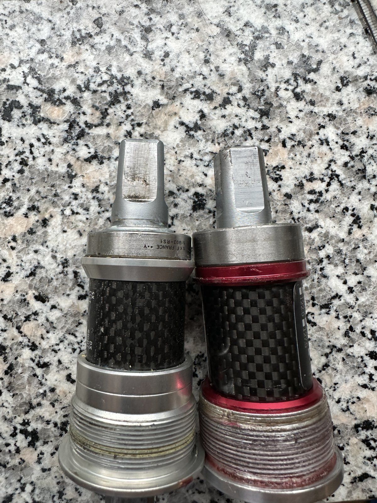

Ich weiß klingt doof, aber kannst du bitte auch mit angeben welche Kurbel du genau montiert hast?
oh sorry, diese hier
Die Kurbel steckt hier noch im vorherigen Rad. Das hatte ein 102mm BSA Innenlager, nämlich das o.g. links im Bild. Mein jetziges Basso braucht aber ITA. Also das Token in 102 ITA und ISO bestellt
Wrnn ich das BSA Lager aus dem gelben Rad ins Basso stecke, kann ich die Kurbel weiter aufschieben
Habt Ihr schon mal gesehen, dass auf einem Lager das falsch angekreuzt ist?
Haben die Dussel mit ein JIS geschickt? das Lager selbst sagt 102 ISO
Wenn ich das BSA Lager aus dem gelben Rad ins Basso stecke, kann ich die Kurbel weiter aufschieben

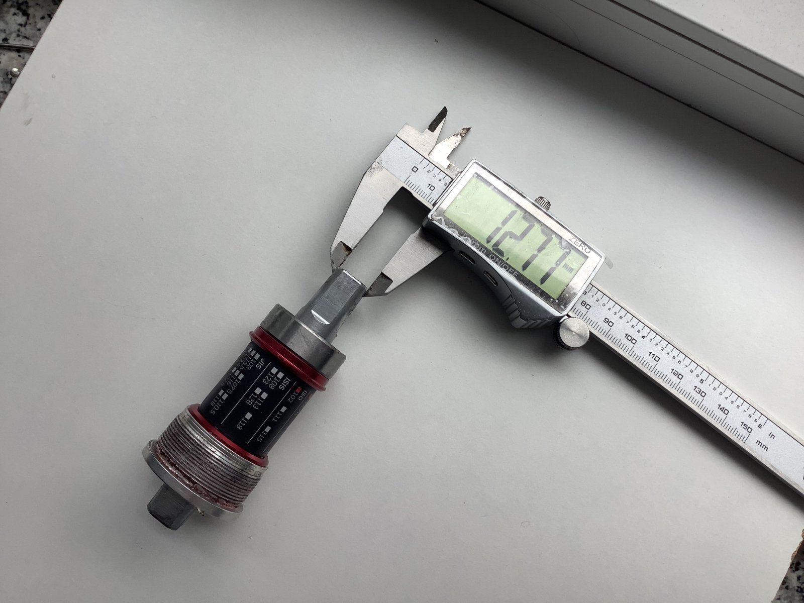

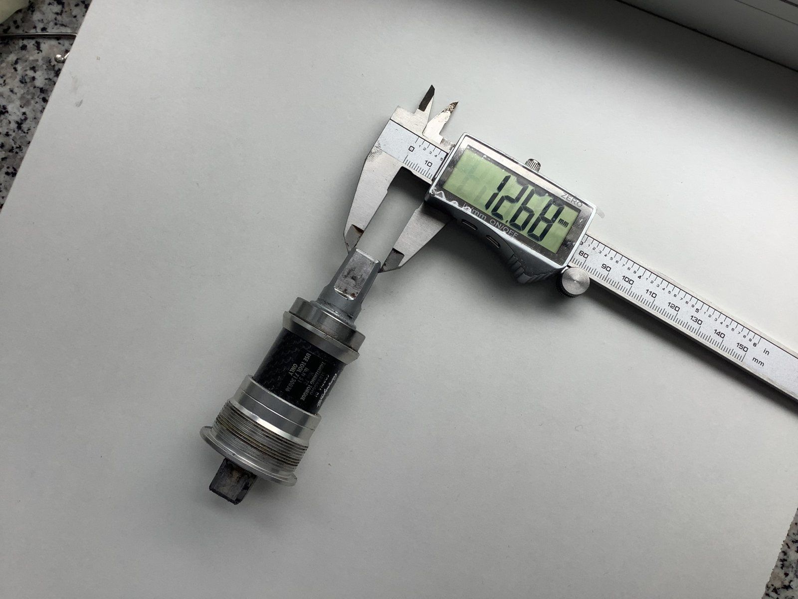

Miss mal die Aussenbreite am Ende des Vierkants bei den drei Lagern nach und vergleiche:
ISO 199112,50 mm
JIS12,63 mm
ISO 201512,73 mm
https://wikipedalia.com/index.php/A...selbarkeit_von_klassischen_ISO.2FJIS_Systemen
