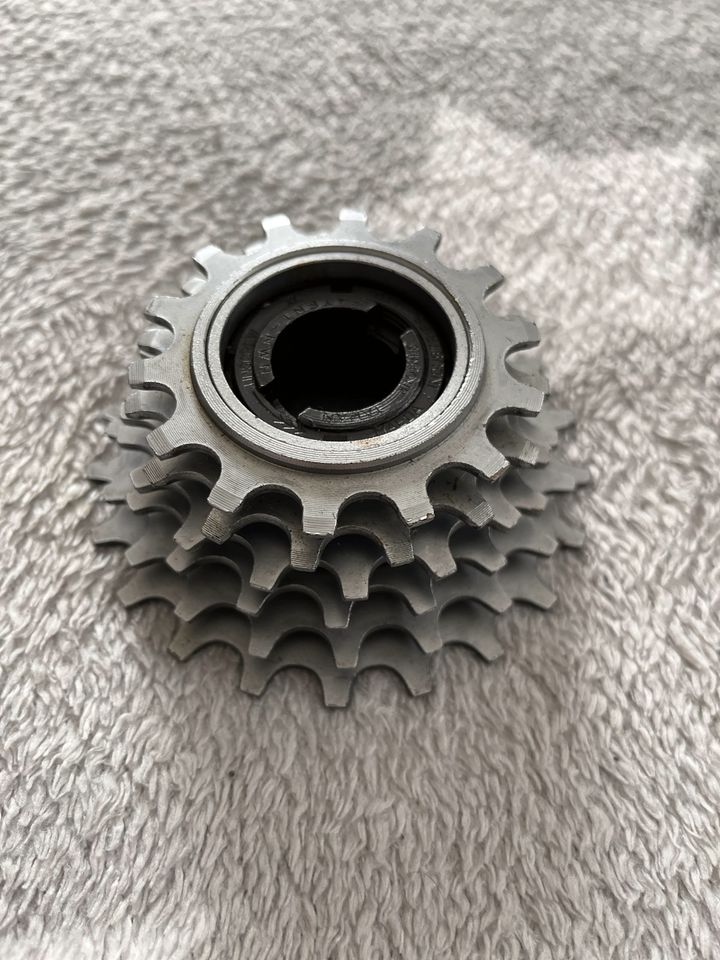

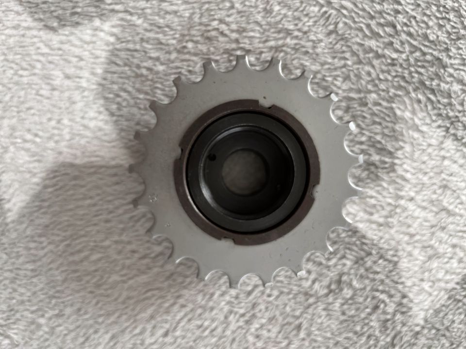

Passt dieses Ritzel auf diesen Schraubkranz?
Würde ich dann zusammen erwerben...

Das wirst du sehen, wenn du die Ritzel abbaust und die Innenkontur vergleichst, sowie den Durchmesser misst an der Stelle, wo das neue Ritzel hinsoll (viele Schraubkranzkörper sind gestuft).
Ritzel mit 4 Noppen sind eher unüblich, meistens haben sie nur deren 3. Manche haben auch eine ganz andere Form.
