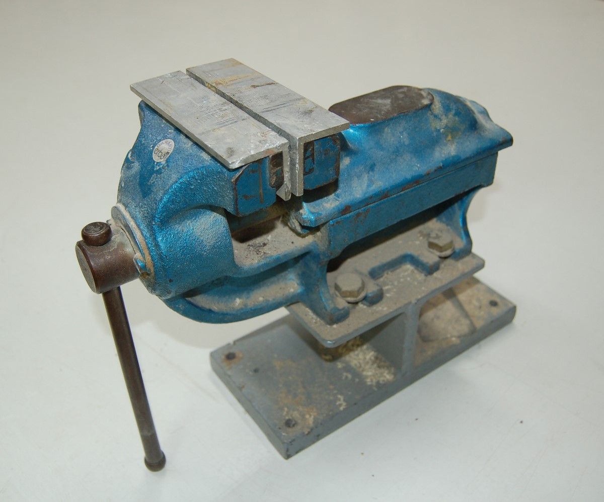

Reicht so ein kleiner Schraubstock aus um Konuslager gut einstellen zu können? Oder ist das bereits zu windig?
Bin mir nicht so sicher ob ein Schraubstock mit Rundbacken so wirklich gut geeignet ist für den Zweck.
Von daher würde ich eher raten was mit geraden Backen zu suchen, oder?
So was, zum Bleistift:
Und nein - der steht nicht zur Disposition.
Dafür - ob Du's glaubst oder nicht - habe ich heute zum ersten Mal gesehen dass da ein Pickerl "ERBA" drauf ist. Hab' das Teil allerdings auch erst seit gut 40 Jahren in Gebrauch und heute das erste Mal ins Bild gesetzt...

Zum Einstellen von Konuslagern (an Naben) habe ich noch nie einen Schraubstock benötigt (geht auch ohne).
Für andere Arbeitsgänge (z.B. Sägen, Bohren, Feilen, Richten, etc.) hätte ich mir bereits öfter einen Schraubstück gewünscht. :rolleyes:
Wie soll das funktionieren? Ich muss doch die Achse daran hindern sich beim Einstellen mitzubewegen...
Wie soll das funktionieren? Ich muss dich die Achse darab hindern sich beim Eintellen mitzubewegen, oder?
Habe ich in irgendeinem Thread hier schon einmal versucht zu erklären.
Das Ergebnis las sich dann schrecklich kompliziert (obwohl es das überhaupt nicht ist).
Meinen damaligen Beitrag finde ich vermutlich nicht mehr (oder nur nach sehr langer Suche).
Wenn Du in Berlin lebst, kann ich es Dir gerne praktisch zeigen. :)
